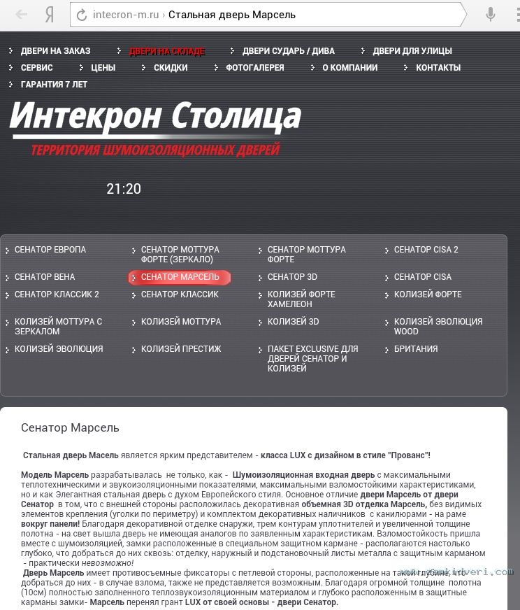

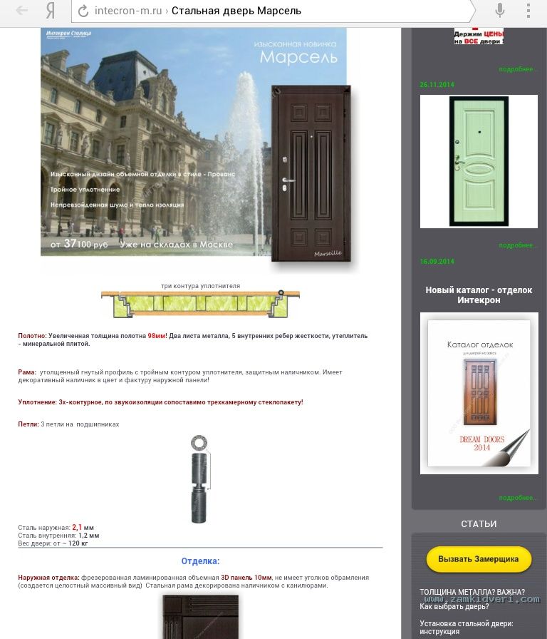

    Доброго времени суток, уважаемые форумчане. В преддверии получения ключей от новой квартиры и дальнейшего ремонта занялся вопросом подбора входной двери. Бюджет 50 000 рублей. Много посмотрел дверей, остановился на производителе г.Йошкар-Ола, а именно двери Сенатор (марсель), вот ссылка с описанием данной двери http : // intecron-m.ru /stalnaya-dver-marsel
    (не сочтите за рекламу, ссылка дана для полного понимания, что из себя представляет дверь), замковую группу поменять нельзя, т.к. такая комплектность идет с завода.
    Из всех дверей, которые мне удалось «пощупать» эта самая массивная и толстая, продавцы утверждают, что она обладает хорошей шумо и теплоизоляцией. Замковая группа Cisa 57.665 и МЕТТЕМ 701.0.0 (личинка апекс), броненакладка "DISEK"

    Все хорошо, только смотрите, что бы Интеркрон была( много подделок)
    Да, еще петли проверьте. Бывает петли приваривают не правильно. Опора идет на одну или две (в лучшем случае) петли. Проверить просто,подшипник прокручивается вхолостую. Бывает продавци этих дверей для устранения этого дифекта наматывают леску 1мм. между подшипником и петлей. Смотрите внимательней!!! "Папа" у петель 8мм, это очень мало, поэтому все петли должны быть загруженны. У хороших мастеров есть шайбы 0,5 мм. для устранения этой весьма распространенной проблемы.
    Еще дверь очень тяжелая( неоправданно ),причем металлоёмкость не влияет на взломостойкость!
