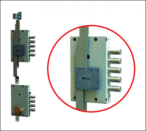

    От лица компании хочу рассказать Вам о защитной шторке "Неман"
    Инженеры компании Неман *разработали так называемую защитную зависимую шторку на сувальдный замок .
    Принцип ее действия весьма прост. От основного замка посредством тяги приводится в движение стальная пластина, которая, при закрывании основного замка, перекрывает ключевое отверстие сувальдного замка. Таким образом, блокируется доступ к отверстию ключевины сувальдного замка. Т.е., прежде чем открыть сувальдный замок отмычкой, злоумышленникам придется взломать/вскрыть основной замок. Шторка изготовлена из такого же материала как и бронепластины, что создает дополнительную сложность при ее высверливании. Шторку «Неман» можно установить на любой сувальдный замок .

    Но что бы открыть дверь без шторки, злоумышленникам разве не придется взламывать основной замок? Придется.
    Т.е. получается, что шторка заставляет вора вскрывать замки в определенной последовательности.
    Плюс дополнительная защита от высверливания второго замка.

    Да, но шторка создает некий "сюрприз" для злоумышленника, он сможет узнать о марке сувальдного замка только после того как откроет нижний замок.
    Так же шторку можно назвать антивандальной, спички и т.д. в замок уже точно не попадут.

    Как антивандальная защита+100 к защите! В остальном Олег Владимирович прав. Замечу еще из личного опыта криминальных заказов, что вор в первую очередь открывает самый слабый замок как правило это цилиндр овый , а потом берется за основной. И не как на оборот!
    Ваша защита еще хороша для случаев, когда вор использует такой прием. Вор выводит из строя основной( самый сложный на взгляд злодея замок) ждет когда аварийный слесарь вскроет его (выведит из строя)и дальше по обстоятельствам, если хозяин двери с мозгами человек и не жмет деньги- вор в пролете, мастер с заработком. Если хозяин с мозгом с грецкий орех, хочет всех обмануть и сэкономить на работе и покупке нового замка, то как Вы догадываетесь,он скорее всего оставит квартиру на какое-то время закрытой на один, несложный замок. И как говорится в рекламе Kale , пока Вы покупаете замок, возможно вор уже обчистил Вашу квартиру!
    Эй! Неман овци! Прикиньте сколько я Вам сейчас заказчиков на Вашу замечательную шторку подогнал!

    Да, соглашусь с вышесказанным, как и у любого способа защиты тут есть как сильные стороны, так и слабые. В любом случае наша Защитная шторка является отличным дополнением, и в тоже время весьма доступным!

    Про слабые стороны речь не идет. Шторка какраз является тем самым элементом, который сам по себе сломаться не может. Скрипеть,выворачиваться не может, регулировки и смазки во время эксплуатации не требует. Даже глазок является более слабым звеном в двери( может запылиться например). Так же не может подвести своего хозяина, ибо если не откроется, виноват будет приводящий замок, в отличии от большого количества защитных пластин на корпусе замка, которые могут здорово увеличить стоимость и время вскрытия замка ( представьте, что в квартире лежит пожилой человек с инфарктом, не дай Бог,а у родственников нет ключей от замка и каждая секунда дорога).
    Резюме: к взломостойкости +0, как антивандальная и кондефициальная защита+100.
    в данном случае интеллектуальный взлом двери будет происходить по пути воздействия сначала на цилиндр овый замок

    А будет ли наоборот, если будет стоять 2 сувальдных замка?
    они задумывали шторку как элемент для двери с сувальдным и цилиндр овым замками
    Нет никаких препятствий установить шторку при наличии двух сувальдных замков. Чаще всего это делается так: нижний Kerberos 309 + верхний Барьер -Премьер, шторка приводится в действие от Kerberos 309 . Если сделать совсем антивандально, то на нижний замок можно установить магнитную накладку Disec MG-220

    Ааааа!!! Вот видите! Керберос первый будут вскрывать!��
    И это обусловлено тем, что у Барьер -Премьера нет вертикальных тяг, шторку к нему не подключить.
