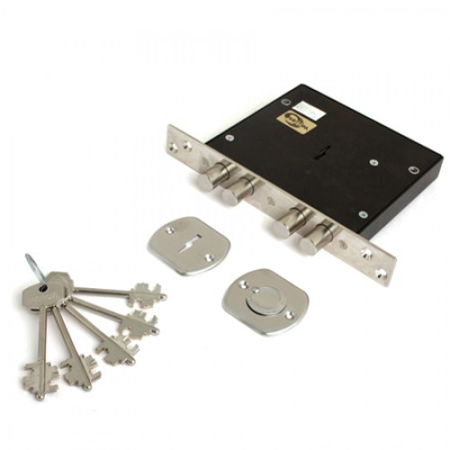

    Есть входная дверь от "застройщика"
    В целом на удивление неплохая. В ней установлены замки

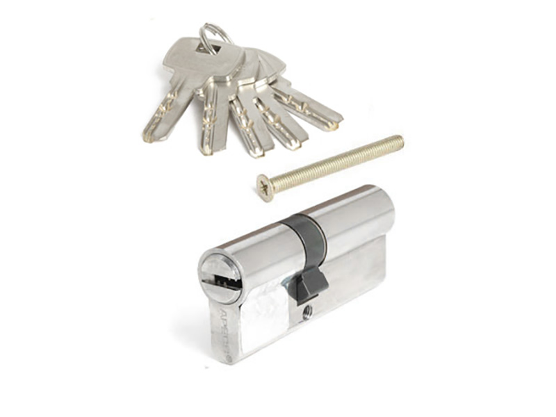

    1. Цилиндр Апекс SC-М70-Z-С G
    2. Врезной Замок Меттэм ЗВ8 141.0.1
    Для первого подходят
    MOTTURA CHAMPIONS 31.
    CISA RS3 S (L70=35-35)
    Но судя по интернету - вскрываются не силовыми методами менее чем за минуту.
    Подскажите на что лучше всего поменять эти замки?

    Рассмотрите Evva, достойные цилиндры .

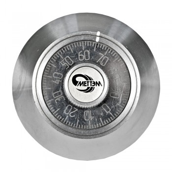

    Понравилась накладка НК-1 - есть ли смысл?
    По цилиндр у выбор из (бюджет до 5тр)
    KALE 164 DBM-E 35/35
    CISA Astral OA312.13.66
    Cisa Ap3 S OH3S2.13.66
    КАВА MaTrix 35/35

    По Вашему бюджету рассмотрите Cisa Astral с индексом S. У этого цилиндра есть маркировка BKP ( антибампинг), S- это усиленный.
    Есть практически все соотношения, кроме нужного 35/35 со штоком

    Штыковые бывают только 30мм.(31мм.)со стороны штока.
    Применение сейфовых решений на входной двери - это не правильно.
    Во входную дверь нужно максимально быстро войти и за собой закрыть, что бы некий тип, за Вами не зашел.
    А с такой накладной, пока набираете код, многие к Вам подойдут сзади. И и ребенок или пожилой человек (при плохой освещенности) тоже вряд ли справиться. А еще лучше, придете Вы домой с вечеринки под градусом, так можно у двери будет и поспать пока откроете.
    Для сейфа такое решение оправдано.
    С уважением,
    Олег
    +7(812)648-83-09
    mail@locks.ru
    www.locks.ru
