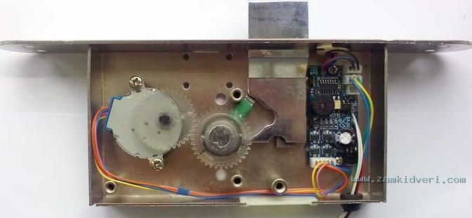

    Хочу немного заострить тему.
    Показать внутренности одного из замков производства Китая.

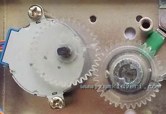

    Обратите внимание на шестерни. Они из пластика!!
    Ещё интересный момент! Ригель можно остановить пальцами!!!
    Вот купишь такую хрень и домой не попадёшь....
    Я в небольшом шоке.

    Это называется- интеллектуальный шок! Но китайцам на всех нас просто наплевать.

    нечто подобное приходилось встречать, правда в механических замках, это выражалось в стальном корпусе и пластиковой начинке замков, сердечника и кодовых элементов
    товарищи из Китая делают крайне убедительные имитации , подобие реальности есть, а вот по сути какие взломостойкие свойства - ответ известный, правда попадаются и хорошие изделия, которые и стоят прилично..
