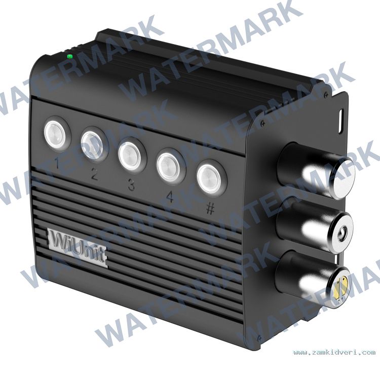

    Вложил фотографию прототипа. На фото присутствуют мелкие неточности. Не судите строго это всего лишь концепт модель. Маленькие недостатки мы отшлифуем .

    Технократично, по внешнему виду соответствует назначению изделия, правда можно и хромированную крышку сваять, любит народ такое. Кнопки эти с подсветкой, как понял. Ееплохо было бы возможность подключения тяг предусмотреть или эта опция будет кушать питание? Электропривод для каждой тяги -тоже решение, которое может встраиваться как в систему запирания дверей так и окон, технологических лючков и т.д.
    Цвет корпуса можно сделать любой, он из алюминия, покрытие химически наносится. Там два способа нанесения. Я не знаю как этот процессы на русском называется. Вобщем в одном без ограничения по цвету, физически там в слабую кислоту окунают, поры метала открываются потом макают в спец раствор он попадает в открытые поры. потом в другую кислоту она поры закрывает. такой состав повышает прочность металла и красит его. Второй способ тот что в школе учили, электролизом и оседанием на поверхности. Там ограничение есть по тому каким металлом будем покрыцвать. т.е. диоксид титана (это под золотов, визуально не отличишь), хром, серебро, медь и т.д. Не сделать лазурно голубого. Только метал цвета.
    Кнопки с подсветкой. Думаю можно будет сделать подсветку с регулировкой, и чтоб юзер её сам активировал когда включать по времени (с и до) или сделать чтоб она адаптивно включалась темнеть стало она включилась ярче, полная темнота стала бледненько светить чтоб народ не слепить. Кнопки и подсветка тоже могут быть разных цветов. Выглядит красиво. На фотке этого не видно.
    По возможности подключения тяг. Нужно делать встраиваемый замок. Я уже пришёл к выводу что нужно (встраиваемый дополнительный без защёлки) Вот в нём они тоже не нужны, основным замком никто его не поставит, может быть на 3-5 версию замка. изначально веры не будет не рискнёт никто.
