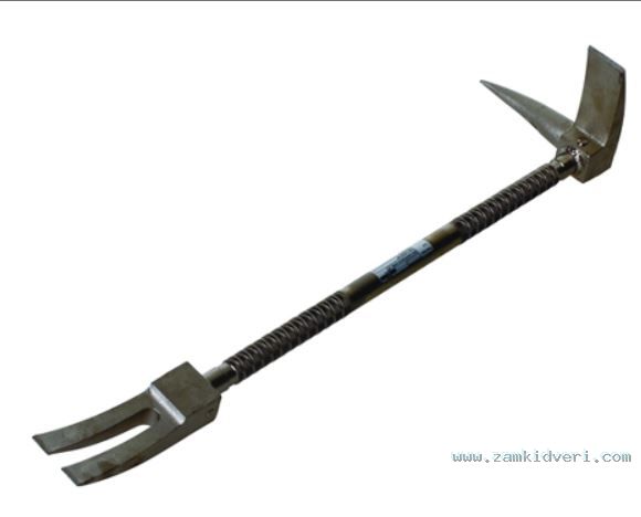

  12. #72
    а как с Правильной защитой от самого распространённого способа взлома - отжима? это крайне важно
    если дверь не может защитить на минут 10 и больше от такого мерзавчика, то это не совсем защищённая дверь, а так, бутафория..
  13. #73
    segl
    Вложение 37174
    https://www.youtube.com/watch?v=CroWciJZP4M
    Добрый день.Разумеется в этом видео есть элемент драматургии, но и по нему понятно, что отжать 1,8 мм даже в цельногнутой конструкции проблематично без специального инструмента. Просто здоровья не хватит. Кроме того, видно, что 10 минут точно у вневедомственной есть. Ну и всё это сопровождается шумом. Повторюсь в сварной конструкции например UNI-800 в районе замка 5(!) профильных труб+лист металла 2 мм. Отжать,даже подцепить её без гидравлики и шума нереально.(это же не свинец) Ну,а когда используется инструмент,особенности конструкции теряют актуальность.
