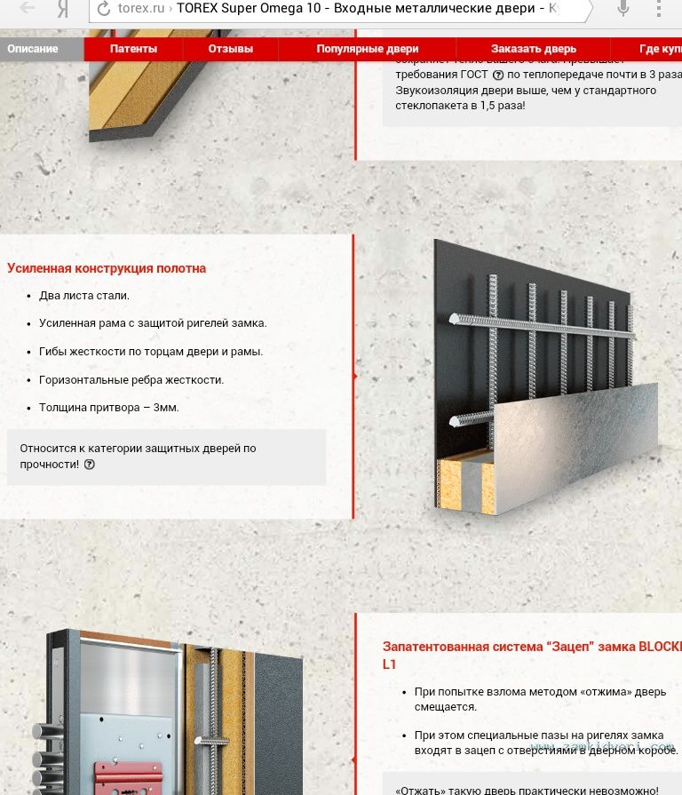

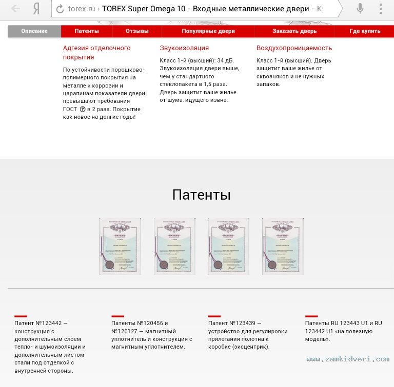

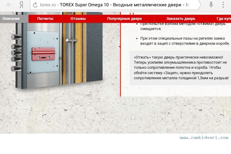

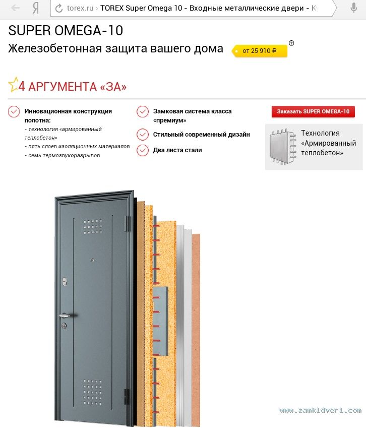

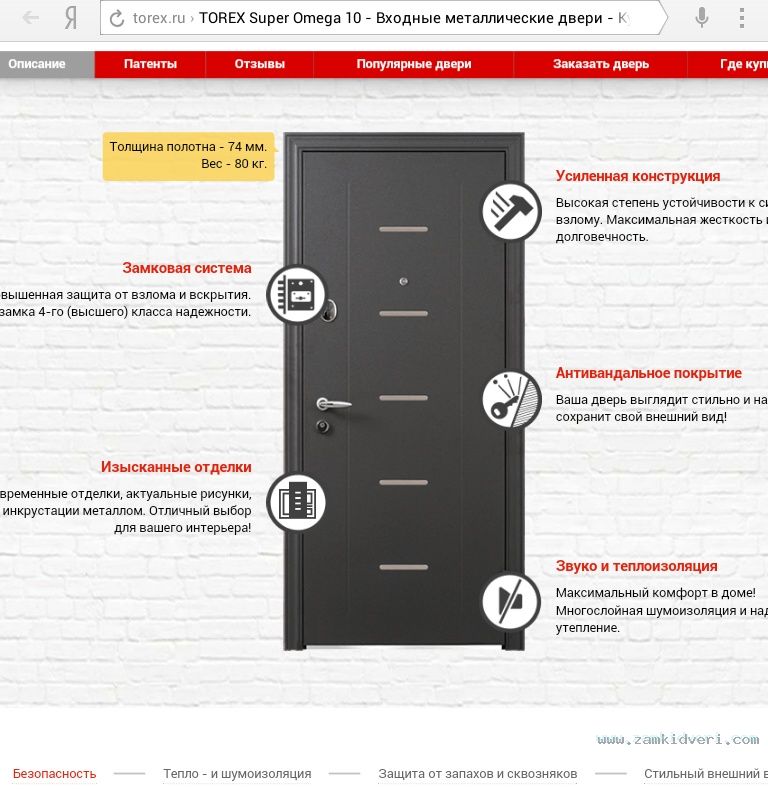

    Школьную физику отлично помню. В ней ничего не говорится про звукопоглощение.
    Но в Torex Super Omega 10 http://tоrex.ru/catalоg/series/super-omega-10/
    IMG_20150827_235925.JPGIMG_20150828_000106.JPGIMG_20150827_235648.JPGIMG_20150828_000033.JPGIMG_20150828_000331.JPGIMG_20150827_235543.JPGIMG_20150827_235959.JPGIMG_20150828_000152.JPG
    - два "слоя вспененного пенополиуретана", слой пенобетона и тонкий слой некоего "шумопоглощающего материала" и один слой тоже некоего "синтетического теплозвукоизолятора толщиной 3 мм".
    Ну хорошо. Значит, есть, по крайней мере, одно мнение, что "Торекс лучше". Угу
    PS. Просмотрел конструкцию дверей Mastino - то же самое, такая же слоеная структура, что и и у Torex .
    Посему, ставлю под большое сомнение показания "мол, Торекс круче, потому что не заливной".
