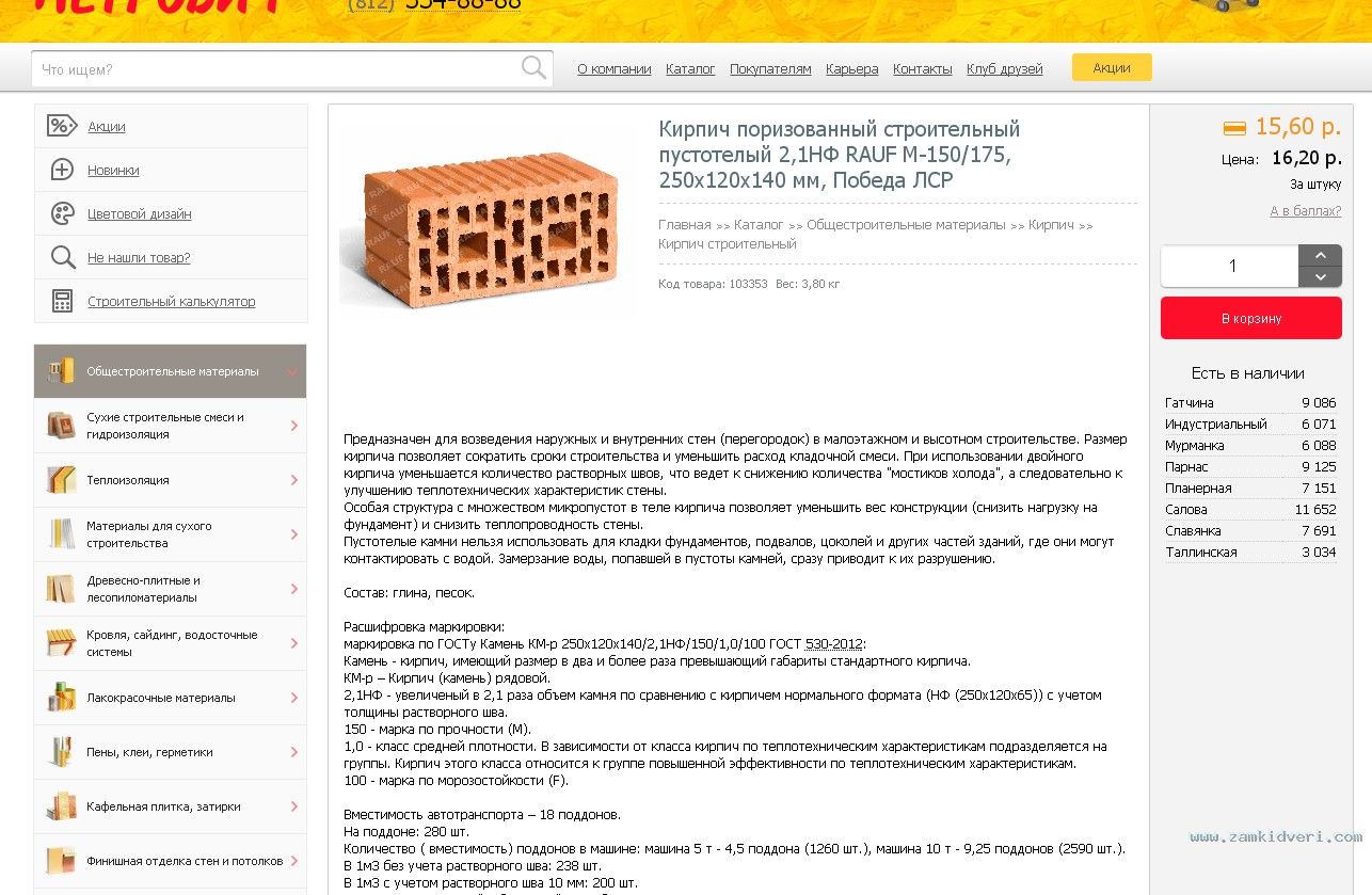

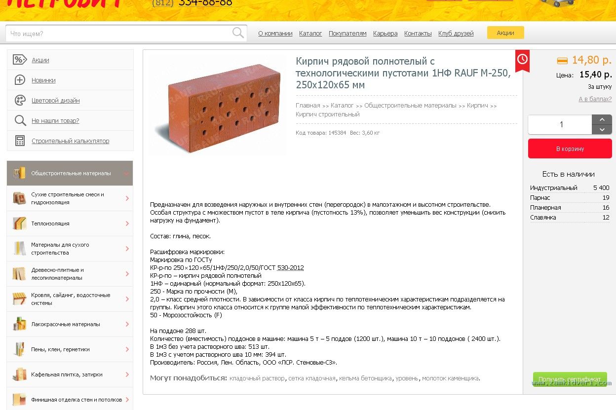

    Необходимо нарастить стену в толщину, для установки второй металлической двери. Кирпича уложенного в один ряд должно хватить.
    Есть вот такой Screenshot_1.jpg можно ли его использовать ? Или необходимо использовать что нибудь менее пустотелое вроде такого Screenshot_2.jpg ?

    Всё весьма очевидно.обсолютно разные кирпичи, для решения разных задач. Но похоже задача стояла прорекламировать сайт. Менеджеров учат под копирку, нет новых идей и ходов. Скучно!
    Alew
    Я вас уверяю, нет никакого смысла рекламировать тот сайт на этом. Меня интересует очень конкретный вопрос - допустимо или нет. Если допустимо использовать первый вариант, то я предпочту его т.к. в 2 раза дешевле по материалам и может даже по работе.
    Меня больше интересует опыт установщиков, нормально ли ставится дверь в такой кирпич, или может это вообще не важно, т.к. крепить придется не за эту стену толщиной в 1 кирпич, а за рядом стоящую.
