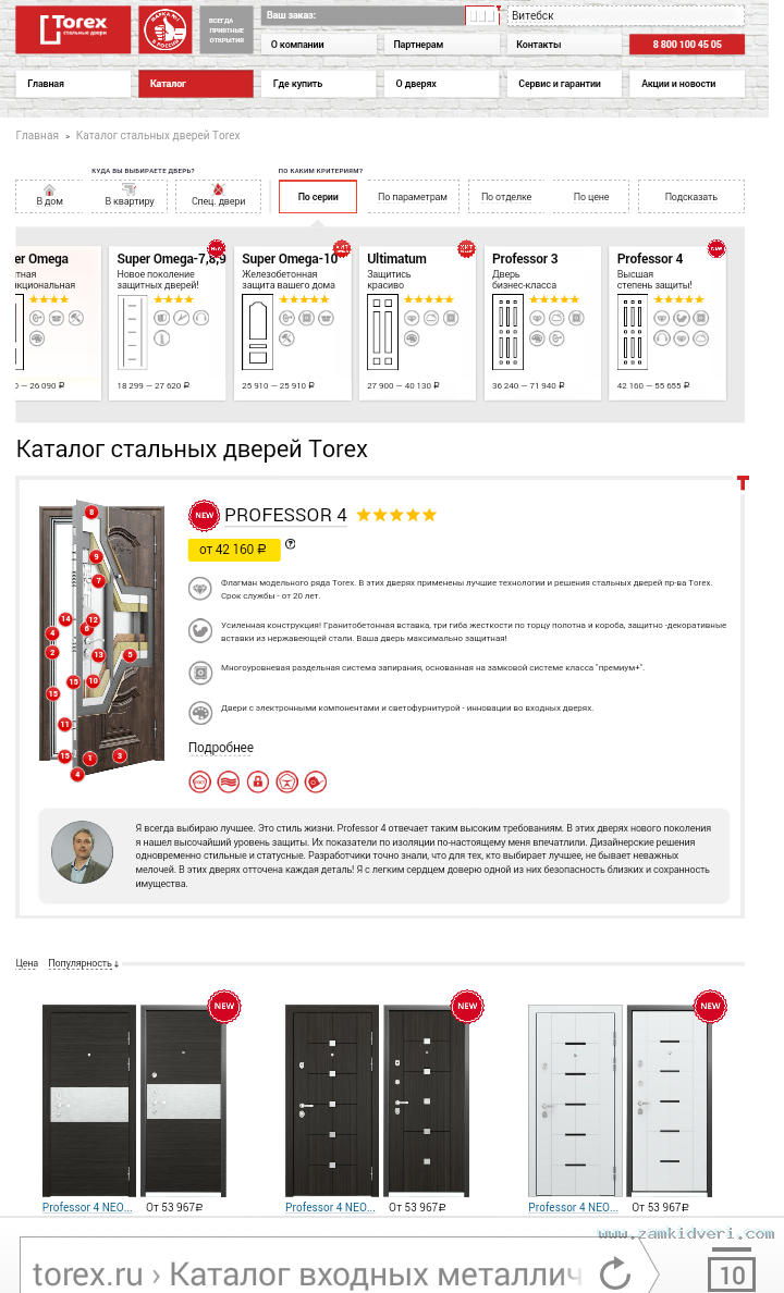

    Тоже был пост по поиску дверей http://www.zamkidveri.com/forum/32/t...tml#post477248, ну там бюджет чуть больше 25-30.
    А на счёт платить за все услуги - это уже так заведено =)))). Можете посмотреть ещё тут может приглянется что то подходящее к вашему бюджету.
