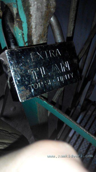

    По умолчанию Вскрытие навесного дискового замка Extra TLAN Top Security
    Помогите, пожалуйста, вскрыть его. В интернете посмотрел, что его можно вскрыть надфилем, пробовал несколько десятков раз - не получается. Но зато остальные Extra, которые не такие широкие очень легко вскрываю им.

    Пластиковый поворотный стакан цилиндра сворачиют силовой отвёрткой или воротком

    Мне нужно ВСКРЫТЬ, а не ВЗЛОМАТЬ.
    Типа роллет в ближайшем автосервисе надо открыть и закрыть по чистому , что тут такого, принцип манипуляции как в прямоугольных Абусах, цена на эту работу по чистому дороже цены замка..

    Можно сотни раз пробовать, главное - натяг или манипуляции в сторону открывания и располагать замок при пикинге в положении балансом вверху

    Это не те замки, на которых учатся
    Олег Прекрашев
    Как так? Если те же Extra, только маленькие очень легко вскрываются, то эти, которые чуть шире - нет?
    Тогда скажите, пожалуйста, какие для новичков? И дайте, пожалуйста, ссылку на книгу/статью или т.п. про вскрытие замков для новичков.

    по чистому -расположите замок плоской стороной вверх в руке, введите алмазную гладилку в скважину , прощупайте расположение баланса по отношению к верху замка, необшодимо повернуть корпус так чтобы баланс оказался над скважиной, прощупывая приподнимая и поворачивая в сороны каждый диск, это повторить ко всем дискам , при непонятных терминах рекомендую покурить форум, всё детально рассказал. Остальное - зависит от уровня подготовки И САМОСТОЯТЕЛЬНОЙ РАБОТЫ , ИНОГО НЕ ДАНО
