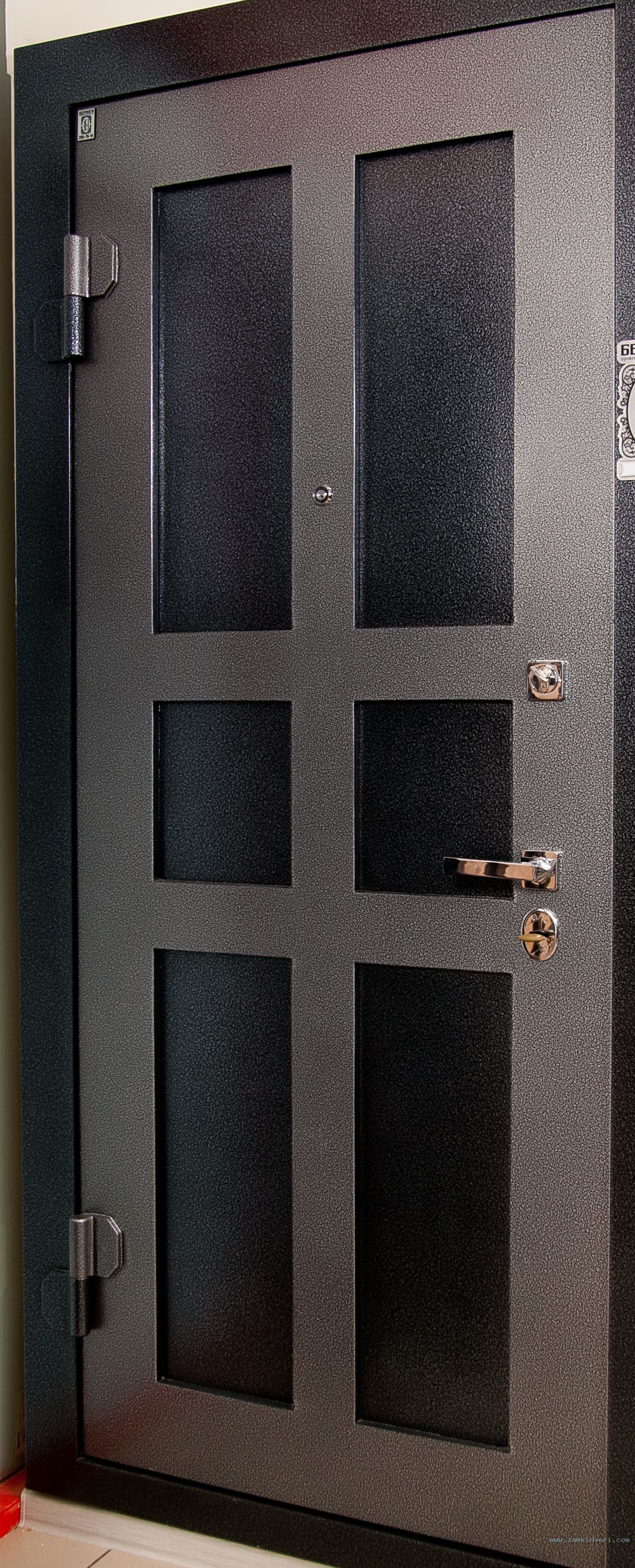

    Дверь вряд-ли Вам известна, есть только фото, но по московским меркам она будет плохая, но у нас дверей типа неман нет, а про двери гардиан узнал когда было уже поздно, торекс не хотел брать. Параметры двери такие, рама: уголок 63*63мм, труба профильная 40*20мм, 50*25мм; наличник - труба профильная - 15*15мм, лист - 3мм.
    Дверное полотно: уголок 50*50мм, контур полотна 6мм. Металлорисунок. Шарниры наружные с накладками 32*180мм 2шт, внутри шарнира стальная сфера. Заполнение: мин плита 50мм, звукоизоляционная подложка "Термаком"

    Замки нормальные, работоспособные. Дверь похожа на Бастион-С.

    А мне лично собаки больше нравятся чем кошки. По факту напишите чем плохи эти двери и какой цилиндр с учетом их качества в них лучше поставить, дабы не переплатить лишнего? Торекс не хотел брать потому что плюс для меня в них был только один это внешний вид, с двух сторон стоит МДФ накладка, замки только лишь те что с дверью идут, бронепластин и накладок в них не было, по крайней мере у нас в городе именно такие двери Торекс распространены. Если бы не поторопился с этими дверями, то тогда лучше бы дверь гардиан заказал, но не Торекс точно.
    Вы меня не правильно поняли. Ту дверь которую Вы заказали, если сравнивать с Торексом, это примерно как бронепоезд и теплушка. Чутье Вас не подвело, глядя на Торекс, о чем я и заметил. Совсем не нужно специальных знаний, что бы самому во всем разобраться. Правильно все сделали.
