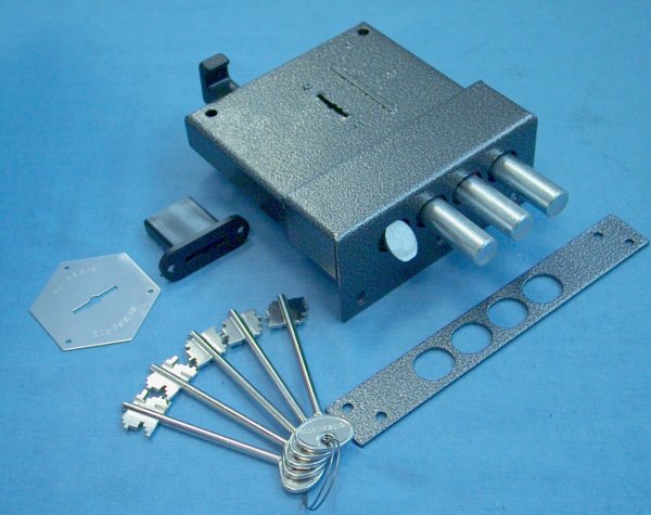

    Просто с защелкой есть множество замков, например:
    http://www.locks.ru/win/product/rimlocks/1101101.htm
    Защелка с улицы отодвигается ключом.
    Так, что бы при закрытие двери, засовы сами задвигались, не встречал
    Еще остается вариант электро-механический замок. Открытие - закрытие с брелка или механически ключом (цилиндровый механизм). Но тут вопрос цены, раньше начинался от 600-800 USD
