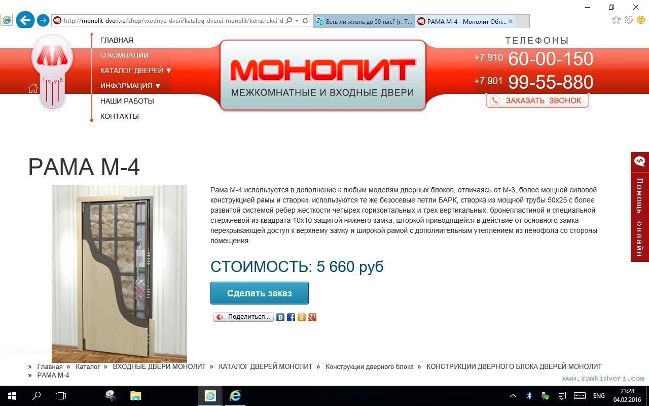

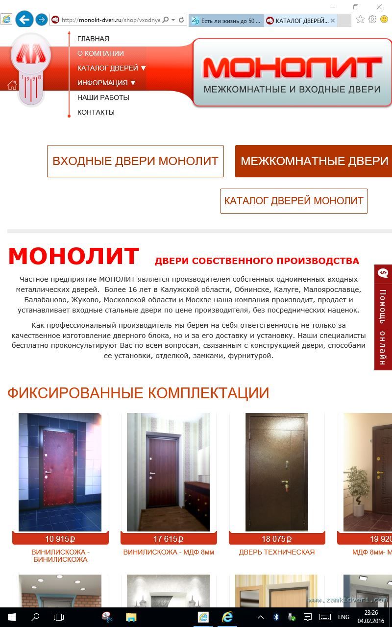

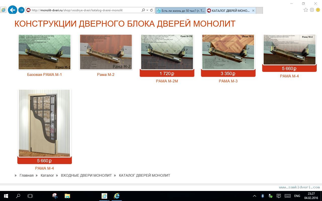

    surfer2803
    Вот эта фирма - http://monolit-dveri.ru/, находятся в обнинске. Работают с Тулой в том числе как я понял.
    На сайте обещают такую конструкцию
    Рама М-4 используется в дополнение к любым моделям дверных блоков, отличаясь от М-3, более мощной силовой конструкцией рамы и створки, используются те же безосевые петли БАРК, створка из мощной трубы 50х25 с более развитой системой ребер жесткости четырех горизонтальных и трех вертикальных, бронепластиной и специальной стержневой из квадрата 10х10 защитой нижнего замка, шторкой приводящейся в действие от основного замка перекрывающей доступ к верхнему замку и широкой рамой с дополнительным утеплением из пенофола со стороны помещения
    Последний раз редактировалось SAWWA; 05.02.2016 в 00:32.
    вот интересное решение данного производителя в плане определённого уровня безопасности в начальном потребительском сегменте
    surfer2803
    Вложение 37480
    Как раз этот вариант рассматриваю.
    Те это будет не плохое решение в сегменте до 50 тыс с замком керберос 309 и цилиндр овым гардианом?
