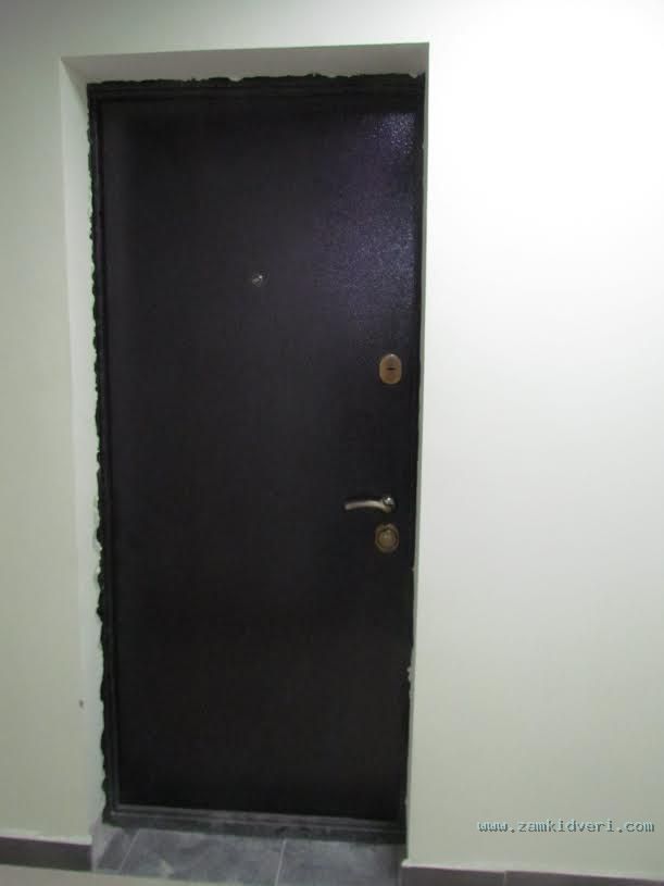

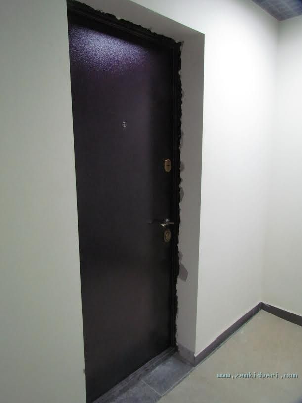

    Potapov,скажите, кто Вам посоветовал устанавливать дверь внутреннего открывания в край внутренней части проёма?
    Вы наверное хотели больший угол открывания двери? Но крепление получилось очень близко к краю стены. Стрёмнинько.

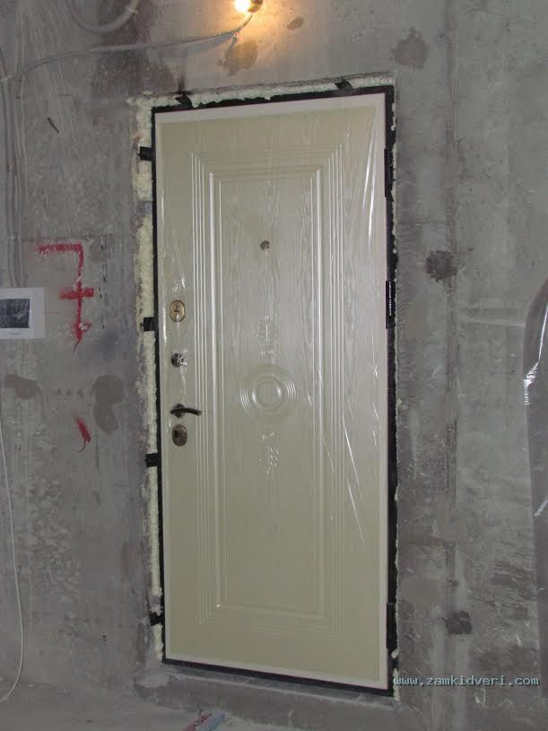

    А это чтобы её выдавливать проще было ;-) Этому же способствует крепление "ушами" за самый край проёма (последнее фото). Способствует вываливанию внутрь при хорошем пинке снаружи. К продемонстрированному монтажу такая куча вопросов, что в тему не уместится.
    Маловероятно, что именно Александр ( с Каширского Двора), он же компетентный, посоветовал ТАКОЙ монтаж.
    Бывают заказчики, типа я всё знаю без Вас,у меня уже три двери( шесть замков) стоит. Ставьте так, как говорю....
    А, дверь конечно, назло всем законам физики установлена. Прямо в раздел " Как не нужно или работа над ошибками". А если ещё на против двери стена, что трудно понять по фото, то беда полная.

    Напротив двери угол.
    Дозакрепить сквозь коробку можно. Без ущерба эстетике.
