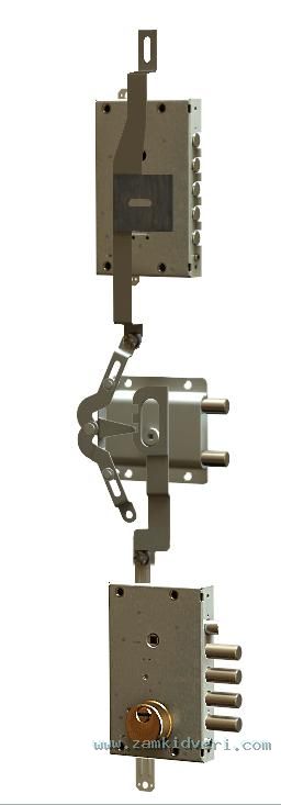

    Цитата Сообщение от igore60 Посмотреть сообщение
    То есть, если я правильно понял, Вы согласны с моим мнением о шторках и блокираторах
    О какой защите Вы говорите ?
    Об этом:
    Блокиратор Барьер -Каре может устанавливаться в дверь как самостоятельный полноценный замок с вертикальными приводами. Гораздо эффективнее использовать этот механизм в комплексе с одним (нижним) или двумя замками. При этом возникает много вариантов подключения защитной шторки, вертикальных приводов и тяги, блокирующей верхний или нижний замок. Это разнообразие подключения позволяет потребителю подобрать более удобный для себя алгоритм запирания (отпирания) двери.
    Управление блокиратором осуществляется с наружной стороны ключом, а с внутренней – вертушкой. Установка блокиратора всегда производится на шасси в комплексе с усиленной бронепластиной 5 мм.
    В представленной схеме используется два замка с вертикальными приводами и установленным между ними блокиратором. При запирании блокиратора производится перемещение защитной шторки предварительно запертого верхнего сувальдного замка и блокировка предварительно запертого нижнего цилиндр ового замка.
    В приведённой схеме замок барьер-каре был намеренно перевёрнут для наглядной демонстрации элементов блокирования.

    igore60
    Об этом:
    Да, например, о Барьер -Каре.
    Не вижу разницы в скорости вскрытия двери, если этот блокиратор используется как самостоятельный замок или если он блокирует другие замки.
    1,800
    Действительно нет разницы. Только необходимо выдерживать последовательность взлома, но не всегда вор об этом знает.
    мы видим защитную накладку на верхнем замке.
    А сколько стоит эта защитная конструкция ?
