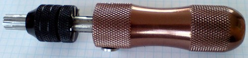

    Володя, это т.н. тубулярный замок, если не ошибаюсь - используется часто на автоматах экспресс-оплаты или игровых автоматах.
    Поиск за 5 минут... но цены выросли в 10 раз
    Отмычка работает по принципу самоимпрессии.
    Я тут ссылку не буду размещать, хочешь - брошу тебе в личку.
    Насколько это лучше стантартного замка - решить сложно, но инструмент вроде есть и даже в довольно широкой продаже.

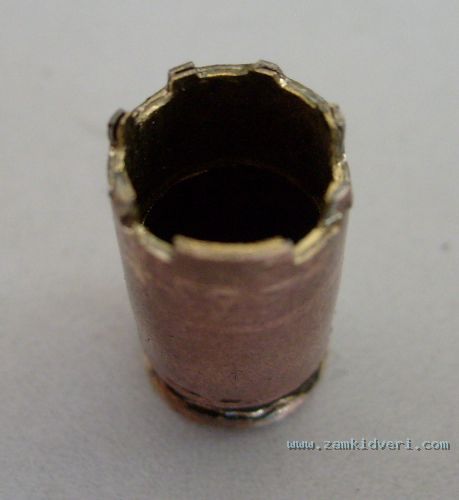

    У меня есть вот такие.Нажмите на изображение для увеличения
ID:	19064Открыл просто при помощи натяжка и иголочки(хотя пружины в нем сильные),после измерил высоту пинов и на скорую руку изготовил ключ из гильзы 9*17 от ИЖ-71Нажмите на изображение для увеличения
    С уважением Дмитрий.

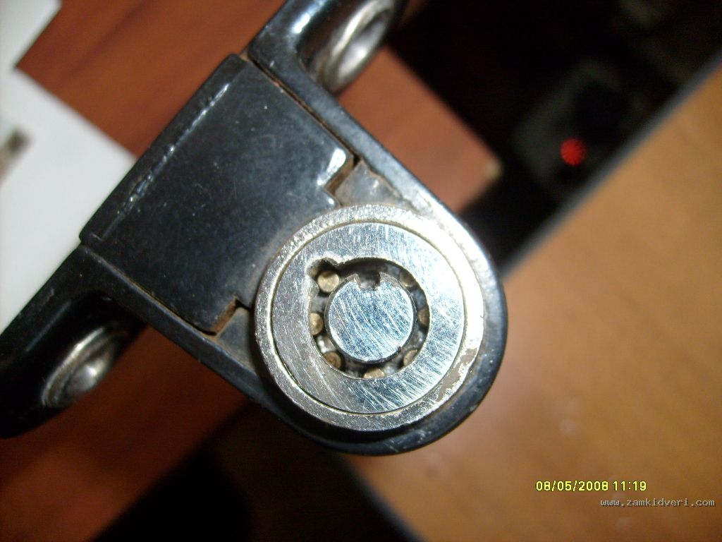

    Ну вот и отчет! Замок Нажмите на изображение для увеличения
ID:	19068снят с собственног авто блокировал капот.Это жалкое подобие ,в сравнении с предыдущим экземпляром.Зазоры порядка 0.2-0.27мм,пружины слабые
    открылся очень легко тем же способом(натяжек и игла).Ставить обратно не буду принципиально!!!
    По поводу "Волги"!!! Видел как таксист открывал багажник масленным щупом снятого с своего мотора!
    Очень легко!

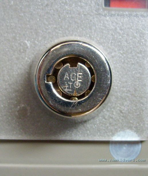

    Подобные замки широко распространены на внутренних ящичках сейфов типа "Valberg". Стоимость замка -20-40 рублей. При утере ключа нет смысла манипляцией открывать такой замок. Один удар молотком плоской выколоткой диаметром 5 мм по центру замка и замена на новый. Все занимает 3-4 минуты, если не спешить.
