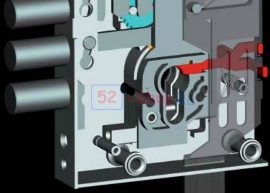

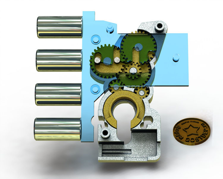

    1. Кулачок цилиндрового механизма находится в постоянном зацеплении с механизмом замка, как в замке Панцер-Балка.
    2. Дополнительная защита от перелома цилиндрового механизма.
    Т.е. есть две дополнительные защиты. Но чем плох цилиндровый замок, у него просто гораздо больше (банально по количеству) способов взлома. Соответственно защитились от двух, а остальные способы ???

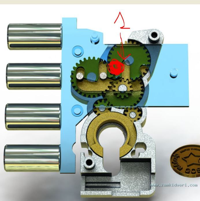

    А почему CISA решила, что нельзя высверлить шестерёнчатый механизм?
    Только не одна стойка, а две Т.е. опять нужно его защищать.

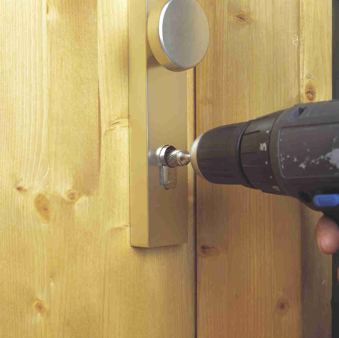

    Фрезерование 6 - 10 мин
    Фрезерование-фрезерование сердечника или корпуса.
    Процесс тестирования:Unser "Einbrecher" beim Fräsversuch
    Применялись как конические фрезы 4 - 12 мм Ø (для корпуса), так и цилиндр ические 10 мм Ø (для сердечника).
    При фрезеровании корпуса подобно тому же как и при сверлении делается попытка опустить цилидровые штифты в корпус, чтобы сердечник мог свободно вращаться.
    При фрезеровании сердечника штифты просто разрушаются и только после этого "сердечник" (от которого тогда остается только так называемый блокирущий носик) поворачивается.

    надо грамотно высверлить шестерёнку в красной области и тогда засов можно потихоньку отодвигать двигая крючком по гребёнке шестерни, контактирующей с засовом примитивным крючком через полученное отверстие. главное не наследить с большим количеством стружки

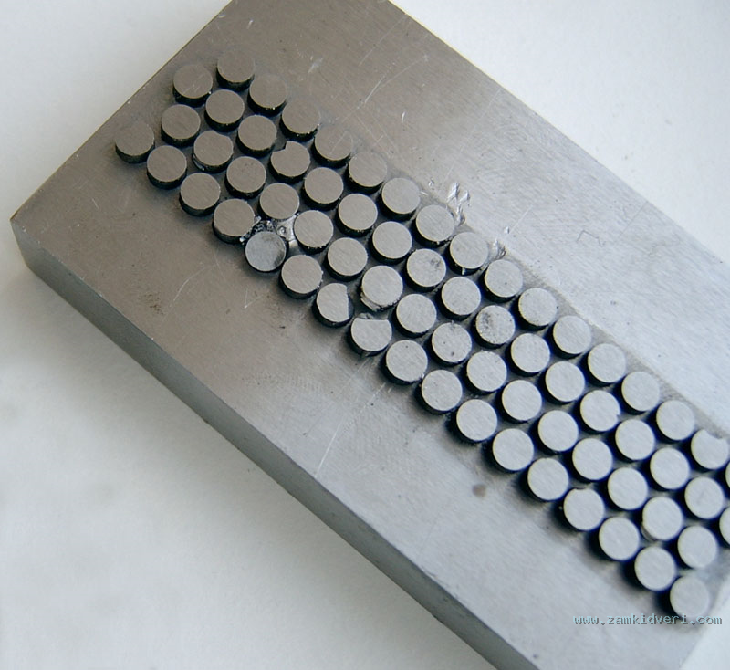

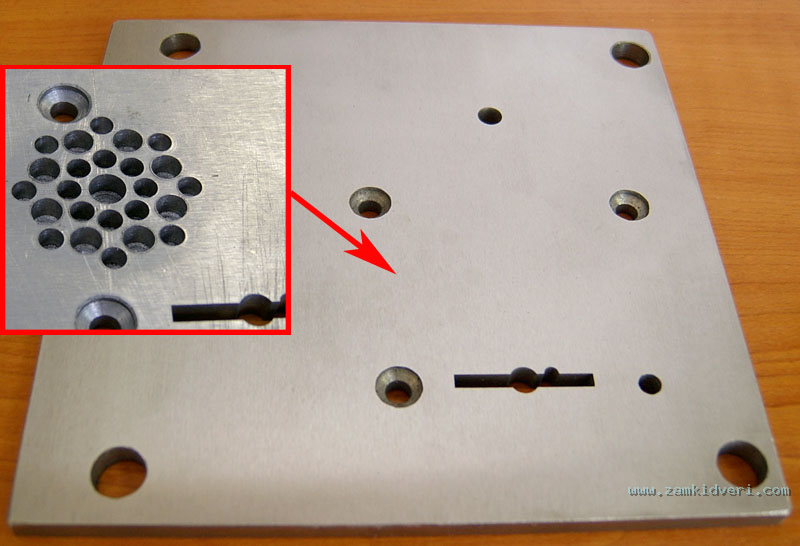

    оснастив замок Керберос бронепластиной со стержневой защитой от производителя
    время сысверливания вырастет до неприличия по сравнению с озвученными другими замками, наконец то просверлив крышку мы упрёмся в стойку, которую тоже надо сверлить, одолев стойку сработает патентованная защита, заблокирующая засов
    ..придётся снова сверлить и сверлить , это время. в сумме часок второй можно и потратить , полчаса тут из области малореального.. и это будет только один замок из двух или трёх..

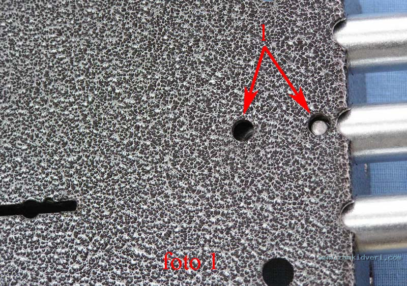

    Делали испытания. Обратите внимание, что 309 имеет несколько защит от высверливания. Про видео есть ветка на форуме, прочитайте.
    Тестирование новой патентованной "защиты KERBEROS" (артикулы: 1**.**.008) и защитных пластин.
