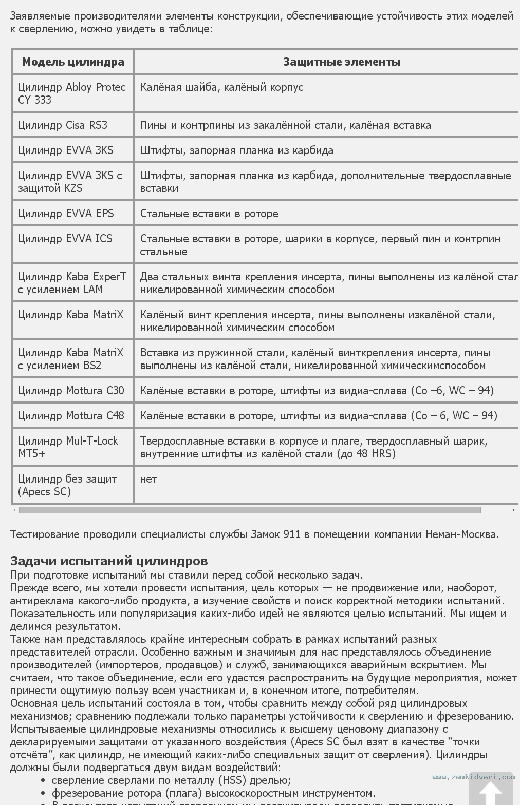

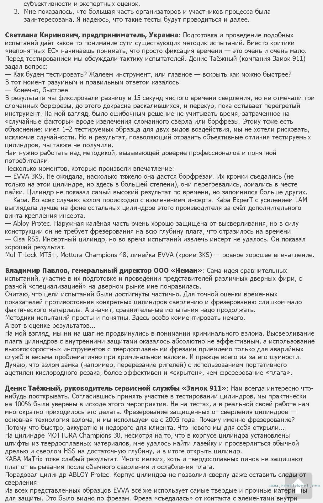

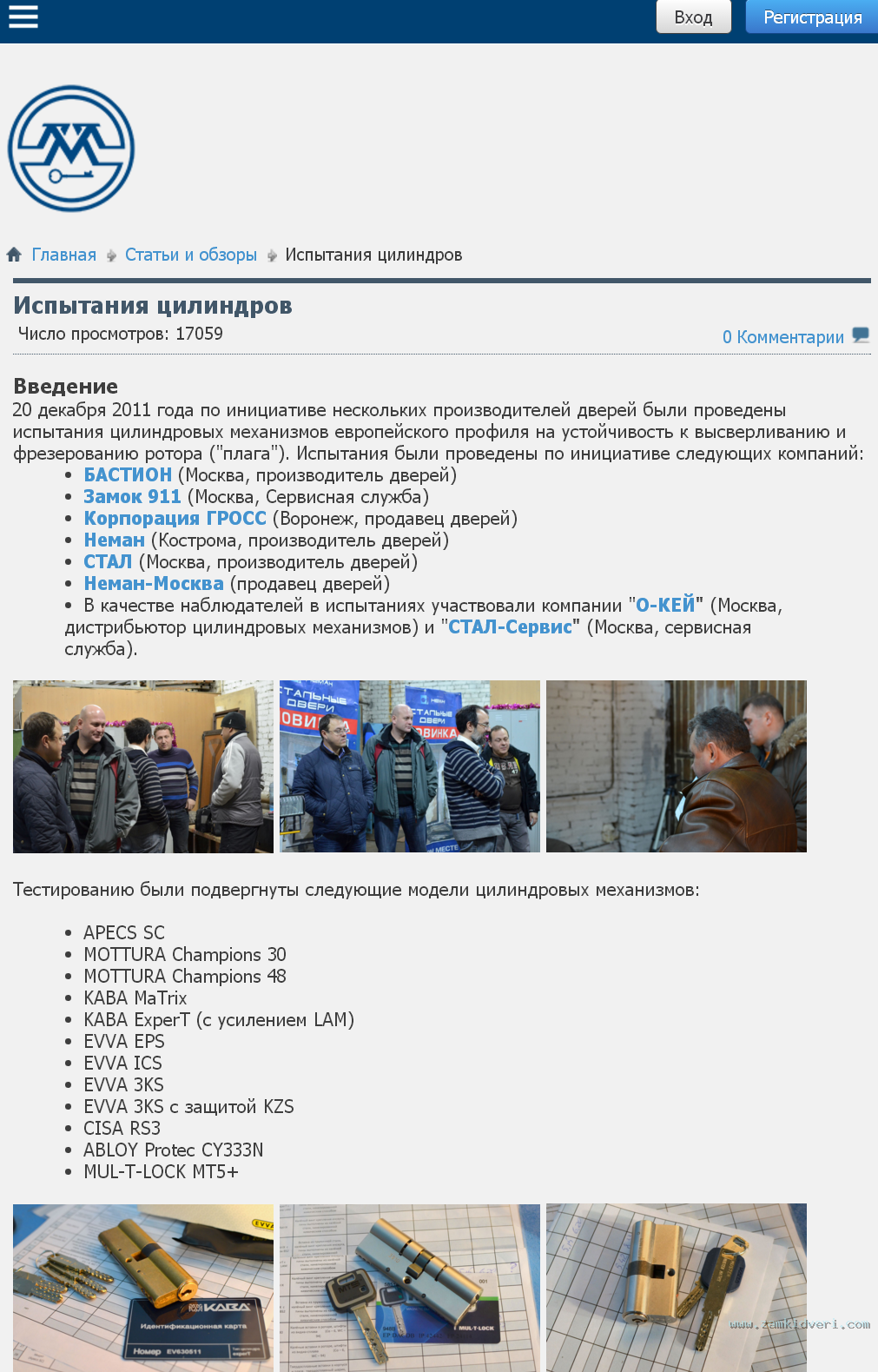

    Я их, этих взломщиков совсем не знаю, просто вижу, что есть абсолютное оружие против цилиндров 1 минута на броненакладку и 3 минуты на Эффу 3кс (проверено в 2011 - http://masod.org/content.php?r=129-cylinder-test)
    . Если я это знаю, то они тем более должны знать. Да, шумно, но бывают же шумные взломы за тамбурной дверью. Болгаркой же пользуются иногда.

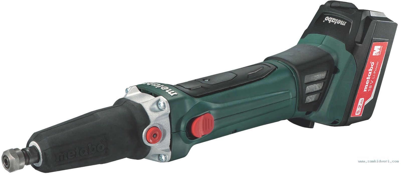

    вот такой зубастый зверёк.
    http://www.zamkidveri.com/forum/album.php?albumid=1107
    сам по себе инструмент довольно простой и даже есть на аккумуляторах.. цилиндры явно под угрозой

    Этим и фрезеруют с рук, можно и аккумуляторным Дремелем, но дольше. Было время, использовал 12 вольт Проксон с аккумом от шуруповёрта, тогда тише и ещё адреснее можно так цилиндр препарировать.
    Буры это шарожки, ценник кусается, если в магазине брать ,ныне политкорректные поавильные изделия стоят от 3-4 к жо 8-10 за 1-2 шт
    НО можно на Алике или иных такого рода ресурсах найти так за 50-150 целковых , ждать придётся долго..
    В ряде случаев достаточно 12-14мм из Р6М5 сверла,это тише, правда работаьь придётся с умом.. лучше применять кондуктор
  17. #17
    К вопросу о технике работы инструментом, по сути можно применять каплевидные инструменты, ими центрировать поще отверстие, сферические неудобные , они больше бьют во все стороны. Нормальная скорость фрезеровки: от 22..25 000 оборотов минуту
    Главное тут вовремя извлекать калёные штифты , обломки элементов секретности сердечника. Ещё важно не пожечь внешнюю отделку двери. Прямая шлифмашинка резво брыкается в руках при попытке работы по оси фрезы. Лучше делать мелкие круги,так вращая проще добиться результата
