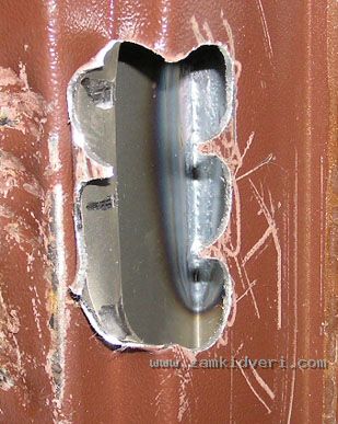

    и еще я бы особое внимание уделил коробке. Чтоб вот так не получилось

    lockbuyer
    Я из новосиба . Что то я не пойму что на рисунке.

    Так там конструкция всей коробки совсем другая. А, "ответку" будите болгаркой пропиливать с верху до низу?
    По-моему эту уникальную конструкцию, сложно повторить из профилей и уголков. Лучше убедить ( удивить)заказчика чем-то другим. У Вас,думаю,есть чем!
