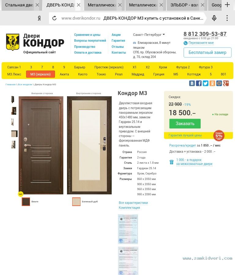

    - "Кондор" модель Кондор М3

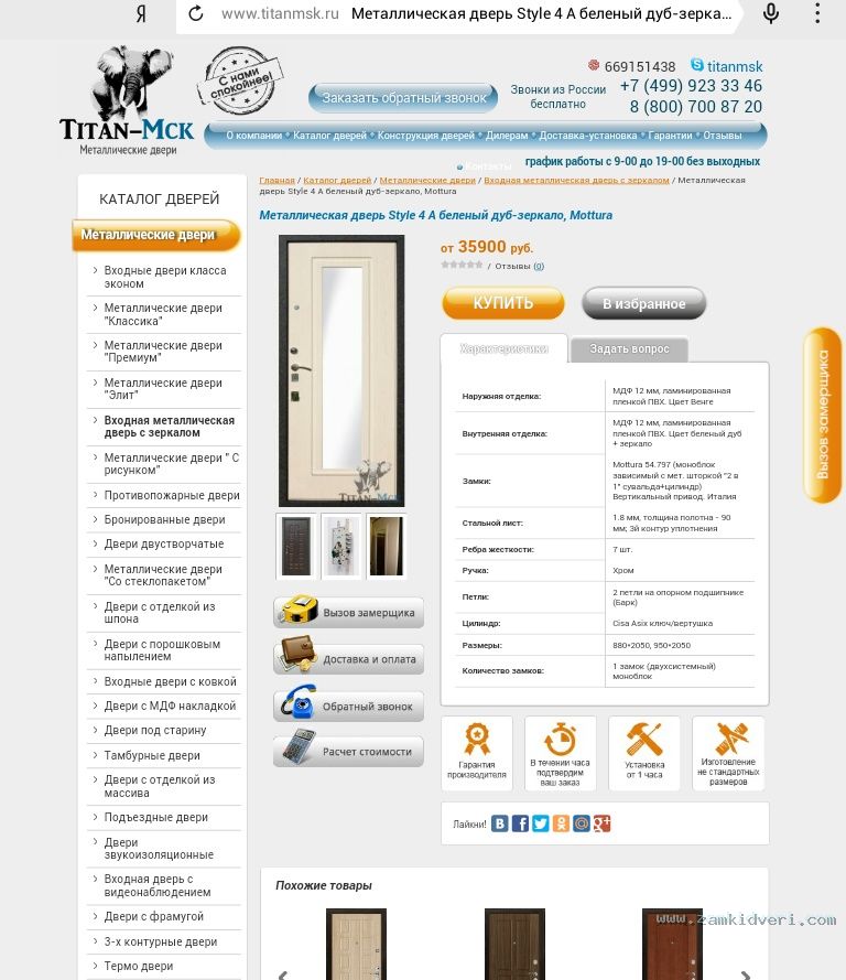

    - "Titan-Мск" модель Style 4 А

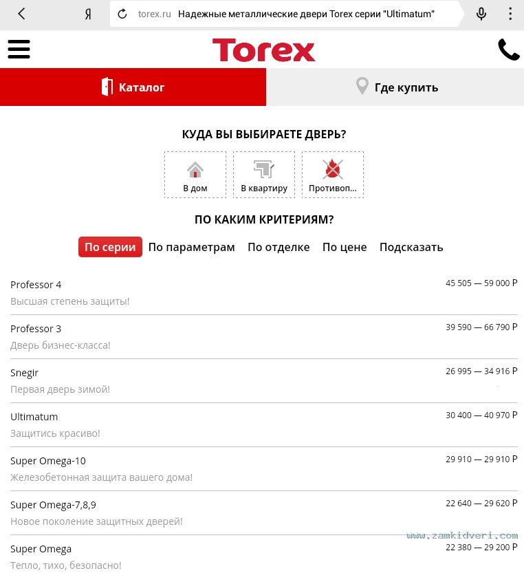

    - "Torex" модель ULTIMATUM PP

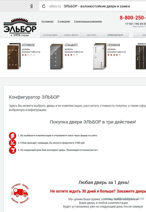

    - "ЭЛЬБОР" модель Эльбор стандарт
    Самый подходящий внешний вид у двери Эльбор (оно и понятно, набрано под себя в калькуляторе).
    Но ни в одной двери в комплектацию нельзя включить замок Керберос.

    1я предпочтительнее (2 листа, петли Барк) минус это замок 2514. Но цена очень странная.
    С Керберосом на заказ только.

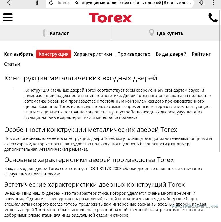

    Недавно прошёл по сайту Торекс они хитрят про конструкцию дверей.. там всё так припрятано для рядового пользователя.. но что поделать - гигант отечественного дверестроения, при больших сериях уходит индивидуальность, что поделать..

    Модель Кондор М3 - лучший вариант по цене из представленных, но есть серьезные недочеты по взломостойкости. Отсутствтует врезная броненакладка, ничего не сказано про усиление. Сам пересчитывал эту комплектацию, у меня тоже вышло 18500, похоже что это крупный опт, а сейчас просто распродажа склада. Все двери-примеры сделаны с уголком обрамления на наружней панели (кроме торекса), нет ни одной с клееной, она на мой взгляд смотрится поинтересней.
