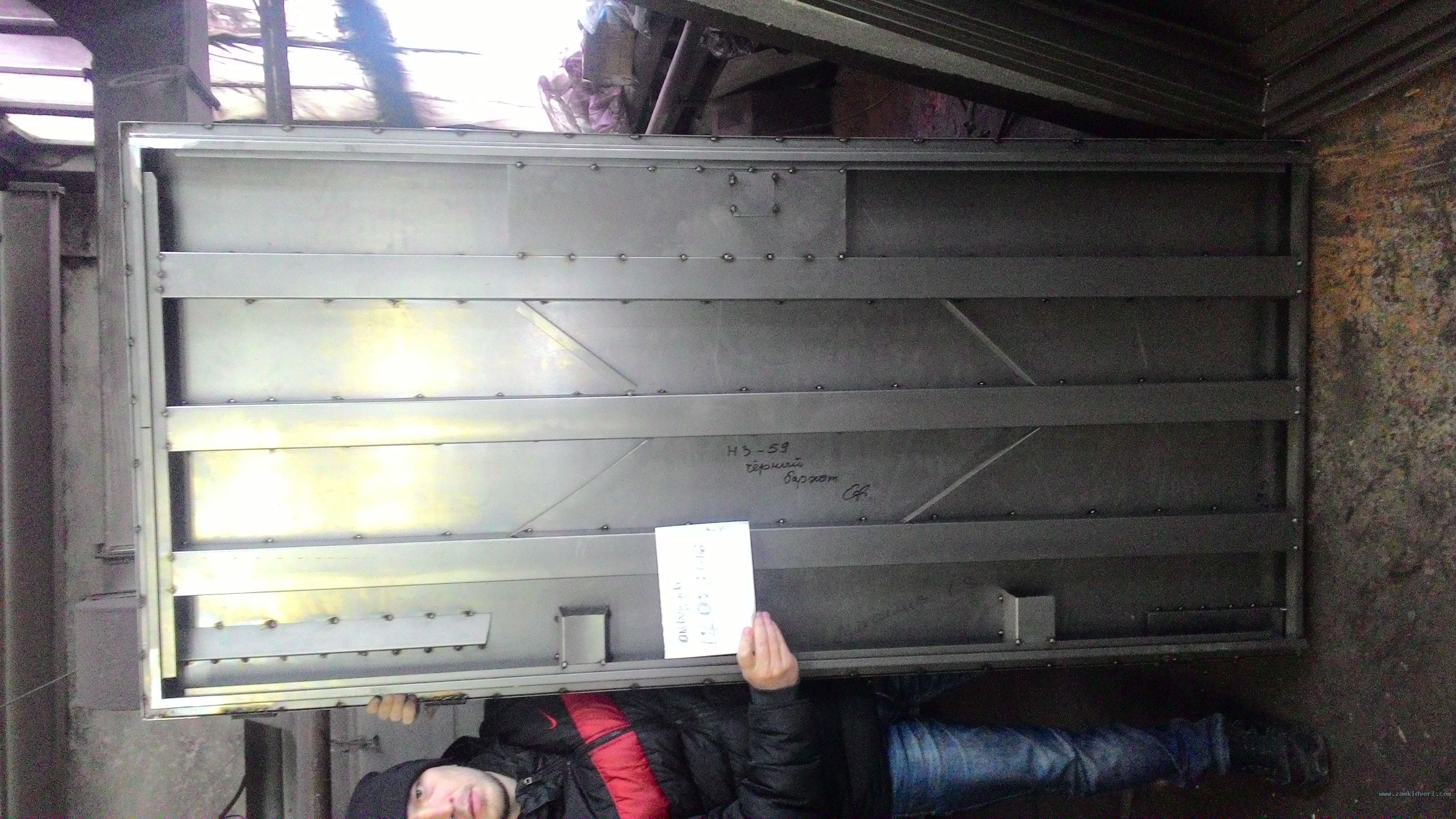

    Здравствуйте, Александр. Можем изготовить дверь на заказ, по Вашим пожеланиям, в Одинцовском районе наши двери стоят на ЖК Рублевское.
    Предлагаю комплектацию.
    Металл 1.8мм
    Конструкция цельногнутая П-7 3 контура уплотнения. Толщина полотна 74мм без учета панелей.
    По окрасу дверного полотна не совсем понятно что вы хотите - патиной двери не красят, делают выкрас на панели.

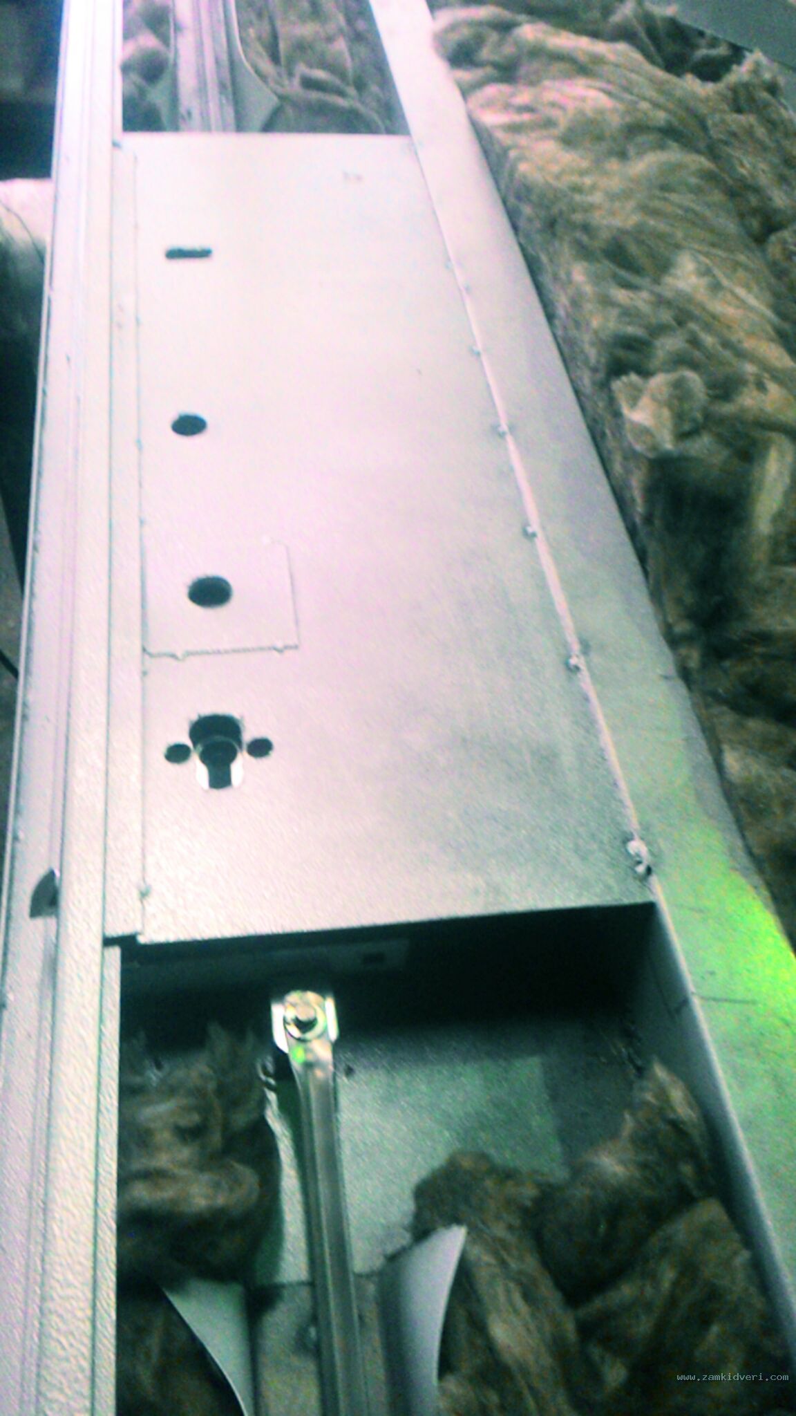

    Замок Чиза 52 521 не нашел в своих прайсах. Если только на заказ. Если надумаете поставить Керберрос - нужно будет подождать ( будем заказывать у Oleg_V пока дойдут, даже если отправлять попутной машиной с Питера это +2 дня. Все остальное можно сделать. Предлагаю Вам отделку на наружный лист -3D панель. Таких дверей в МСК еще не продают, только Гардиан и под заказ. Собственно у них мы эти панели и заказываем.
    Сейчас есть новая опция, делаем на дверях Gudoor - в карман замочной зоны наваривается 5 пластин по 2мм, получается бронирование 1 см холоднокатаной стали. Если интересна такая опция - можем установить. По бюджету уложитесь в 40 000 вместе с установкой.

    Ребра жесткости у вашей двери есть?
    Усилинение замковой зоны конечно хотелось бы до 10 мм, насколько удорожает ?
    Противосъемные штыри ?
    Петли сколько и какие ?
    Сколько контуров уплотнения?
    можно схему разреза двери? ( кошмар, до чего я пал, приходиться вникать в детали ....а ведь всего то думал узнаю у гуру какие двери купить и по быстрому все сделаю )
    Какой цилиндр овый замок и цилинд можете предложить в установку?
    1,800
    Цитата Сообщение от Александр Кофанов-Мезенцев Посмотреть сообщение
    ....кошмар, до чего я пал, приходиться вникать в детали ....
    В наше время иначе нельзя
    С уважением,
    Олег
    +7(812)648-83-09
    mail@locks.ru
    www.locks.ru

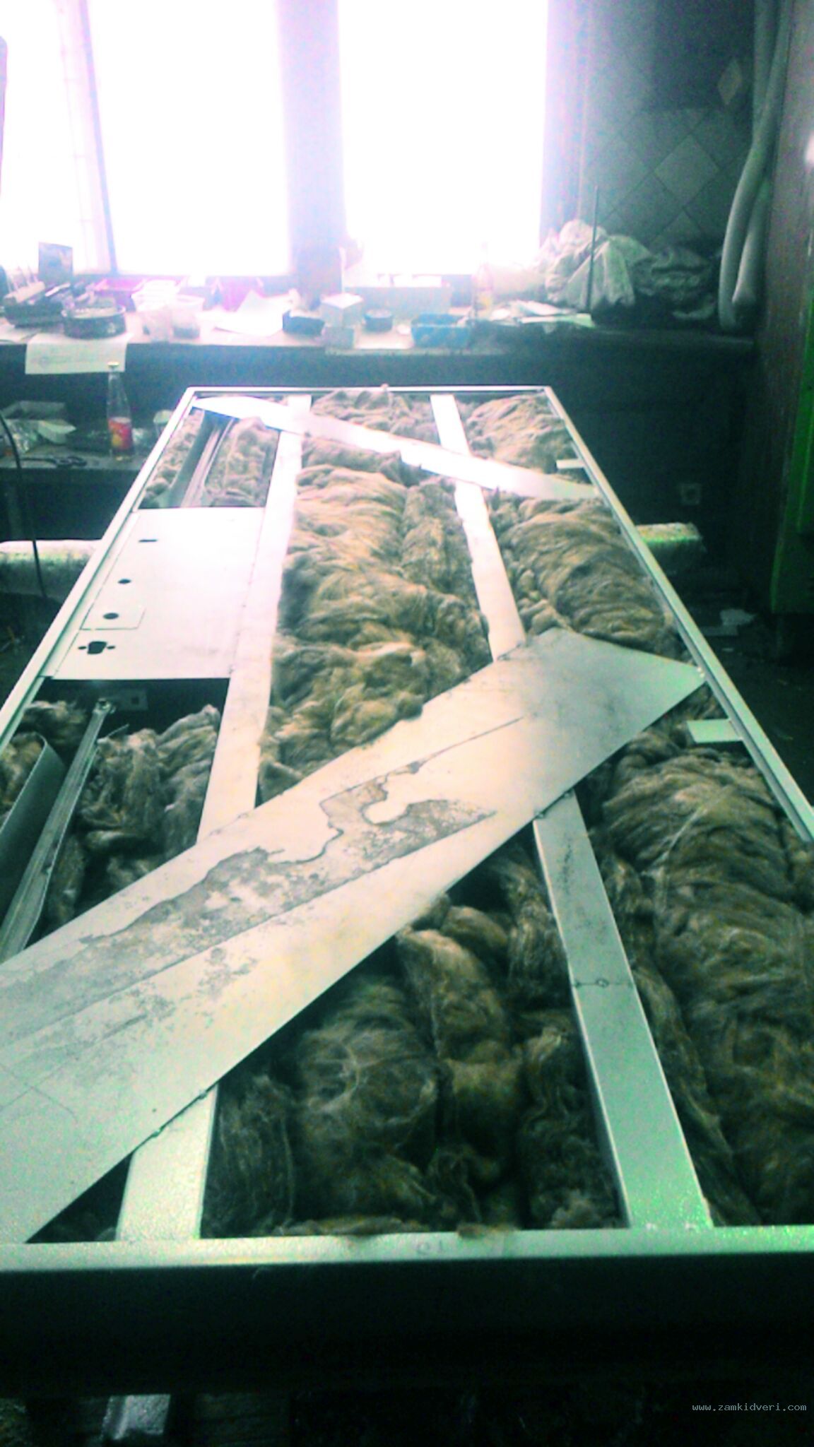

    andrey.yola
    Ребра жесткости П-Образные, зависит от ширины двери (на 860 -делаем 2 вертикальные П-шки и Z-ку + дополнительные противоскатные пластины) ширина ребра жесткости 20 см для П-ки.
    3 контура уплотнителя, обычно делаем простой, если нужен сделаем магнитный. Усиление замковой зоны 10мм - 1000р,
    Противосьемы от 3 до 6 шт. 3- по умолчанию, 6 как доп.
    Петли ЛЮБЫЕ (каплевидные - 300р, Барк-600р, на открытом подшипнике - 400, со встроенным доводчиком внутри - 2000р.
    Не пойму как добавить фото разреза, если Вы есть в Whats App могу скинуть там реальные фото.
    Замок и цилиндр можно выбрать какой Вам хочется, Керберрос,Чиза,Моттура,Кале. Все что угодно.

  11. #11
    andrey.yola
    Тяги для девиаторов делаем из вертикалов. Карманчики делаются чтобы "не гуляла" Z-ка. со стороны замка такая же - в них "закатывается" панель.
  12. #12
