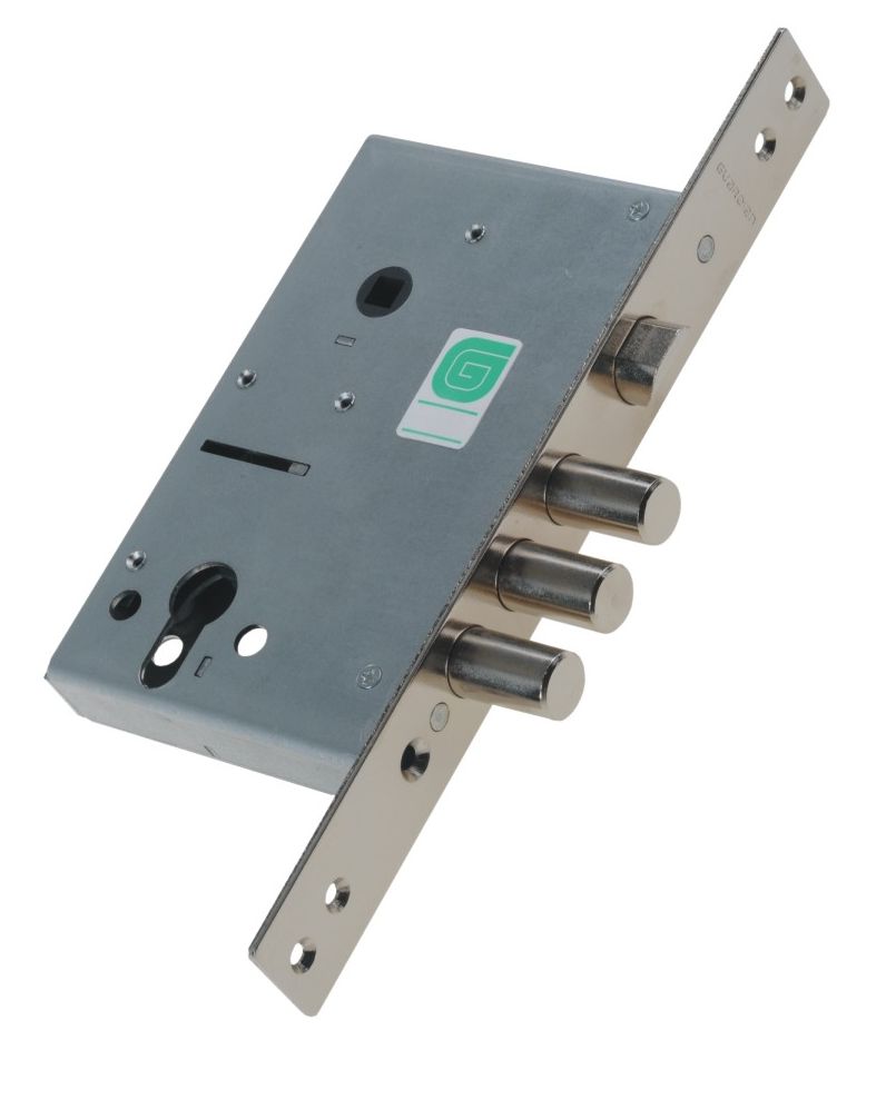

    По умолчанию Варианты замков на дверь Аргус Комфорт (Гардиан 32.01, 32.11)
    Рассматриваю 2 варианта, подскажите что лучше или что можно исправить в аналогичные деньги из вариантов от Аргус.
    1)
    Основной нижний под ручку - цилиндр овый Гардиан 32.11+врезная броненакладка+цилиндровый механизм Apecs с вертушком (под дальнейшую замену на Evva или подобное).
    Дополнительный верхний - сувальдный Меттем, модификация не известна, полагаю, что не больше 1500 р.
    2)
    Основной нижний под ручку - сувальдный с бронепластиной Гардиан 50.11
    Дополнительный верхний - цилиндр овый Гардиан 32.01+врезная броненакладка+цилиндровый механизм Apecs с вертушком (под дальнейшую замену на Evva или подобное).

    Я бы порекомендовал вариант в котором в качестве основного используется замок сувальдного типа. Гардиан 5011 неплохой вариант. Врезная броненакладка и хороший цилиндр - правильное дополнение.

    Большое спасибо всем за комментарии.
    По поводу замены цилиндра на Evva - у меня действительно первостепенная задача - защита от бесшумных методик взлома, затем от малошумных (сверление и т.п.) и только потом от грубого воздействия.
    При этом мне нужно учитывать ограниченный бюджет и ограниченный выбор замков от производителя дверей.
    Из темы я пока вынес, что больше всего есть вопросы к выбору цилиндр ового замка Гардиан 32.11(с защёлкой)/Гардиан 32.01(без защёлки).
    Выбора почти нет, как альтернатива в сопоставимые деньги есть только Kale 252R или Kale 352R для варианта с защёлкой и Kale 189 или Kale 257 без защёлки.
    Есть смысл рассматривать Kale как замену Гардиан а?
    По сувальдному тогда тоже уточню - есть смысл заменить Гардиан 50.11 на Kale 252RL для варианта с защёлкой?
    А "обычный" Mettem на Kale 257L для варианта без защёлки?

    Принципиально данные замки все выполнены по простейшей схеме для цилиндрового механизма.

    Спасибо, но во всех видео используется взлом самого цилиндрового механизма , а не самого замка.
    В моём случае цилиндровый механизм Kale в замок Kale поставить всё равно нет возможности.
    Если замки Kale с Гардиан ом по взломостойкости идентичны, то какой производитель надёжнее в эксплуатации?
    Если искать видео получше,можно разные найти.
    На те замки которые Вы рассматриваете не рассчитаны дополнительные защиты! Даже врезную броню можно обойти сверлением в корпус замка. Поэтому и сами замки нужно защищать спец пластинами. На все перечисленные замки-
    пластин нет, разве, что шеврон, но здесь много подделок, которые сверялся на ура любыми сверлами.
    Надежнее Гардиан , нежели Кале .

    Не совсем. На видео показано, как вскрыть замок в обход сигнализации "на замок". Вообще: одно отверстие в корпусе замка (при этом целиться особо не нужно, шаблон не нужен), поднимаем стопорную пластину, отодвигаем засов = открываем замок. Все очень просто на такой конструкции
    Какой цилиндровый механизм установлен, вообще не важно. Он остается абсолютно целым Evva или Апекс .

    Кулачок цилиндрового механизма поднимает ОДНУ стопорную пластину, далее кулачок отодвигает засов. Что мешает это сделать крючком, через одно отверстие в замке.
