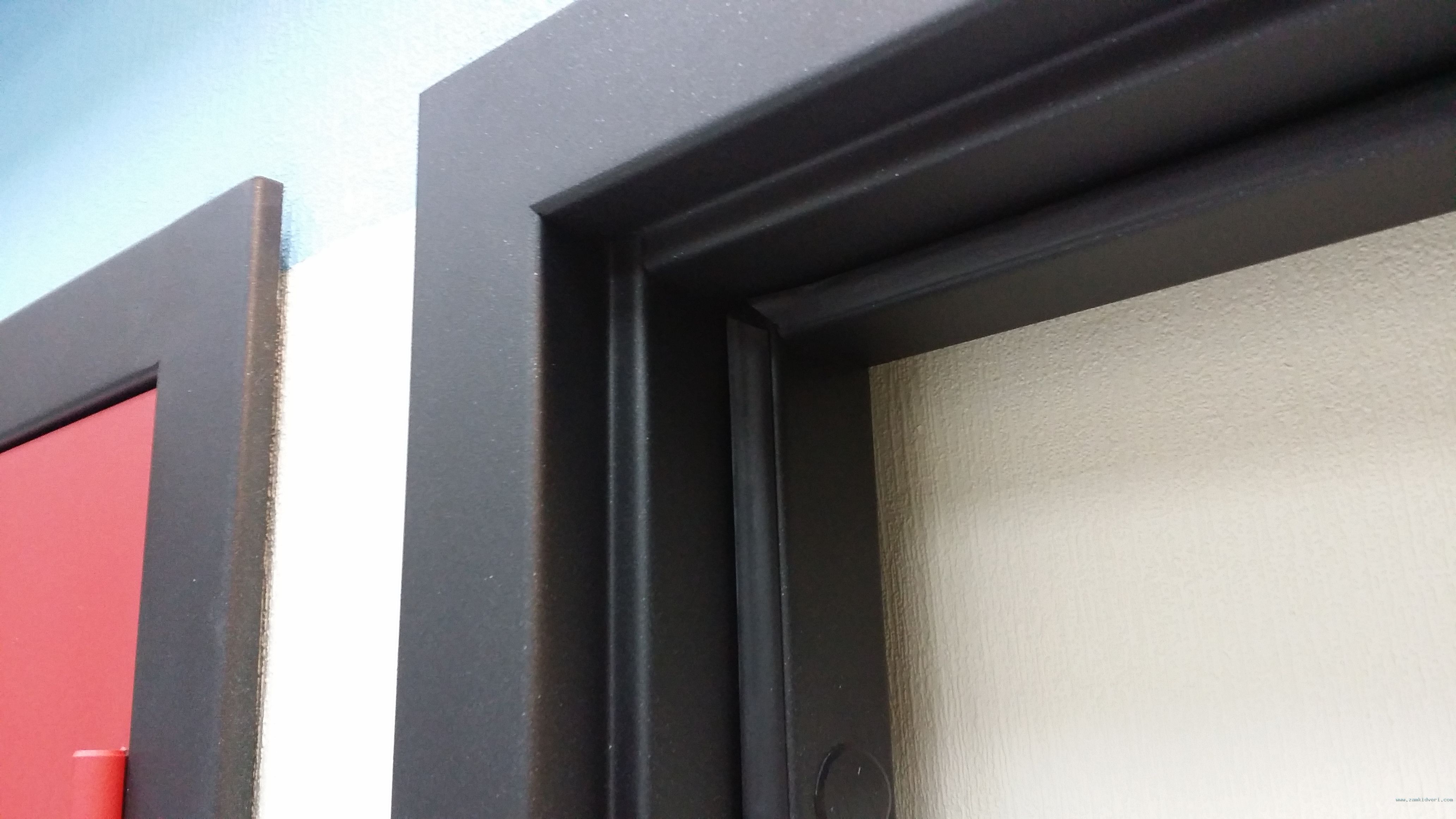

    Всем привет!

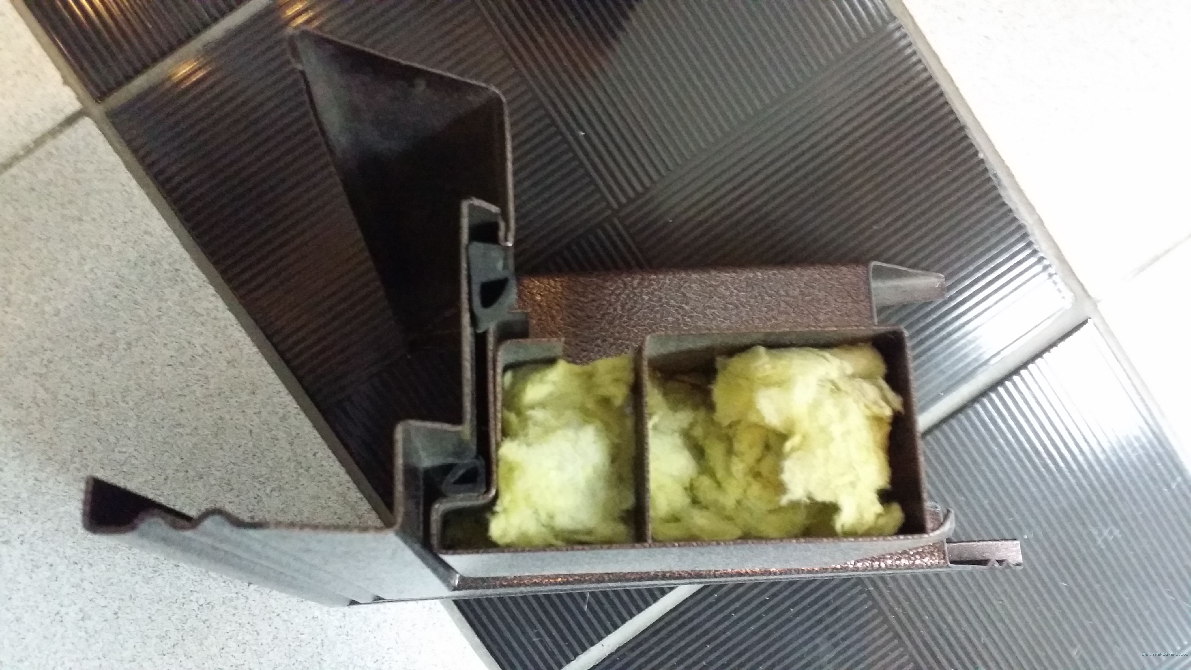

    В новостройку нужна входная дверь с площадки.
    Выбрал подрядчика -- Город Мастеров в Новосибирске.
    Помогите оценить качество двери, цена под ключ 30к.
    Ниже прилагаю фото.

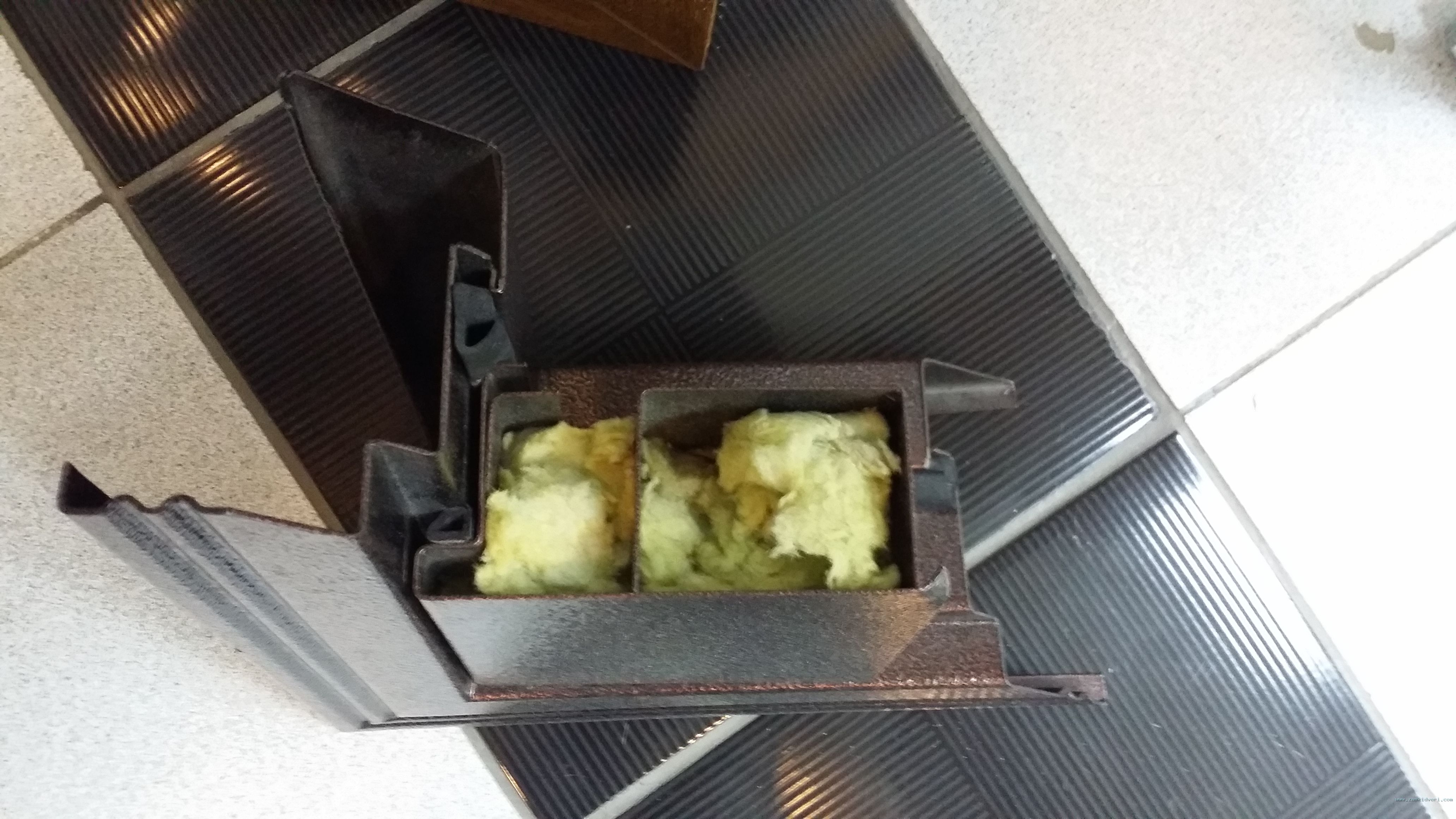

    Внутри двери два горизонтальных ребра и одно вертикальное.
    Внутри минвата.
    Сталь 2 мм.
    От глазка отказался. Зря или нет?
    Утеплитель два контура.

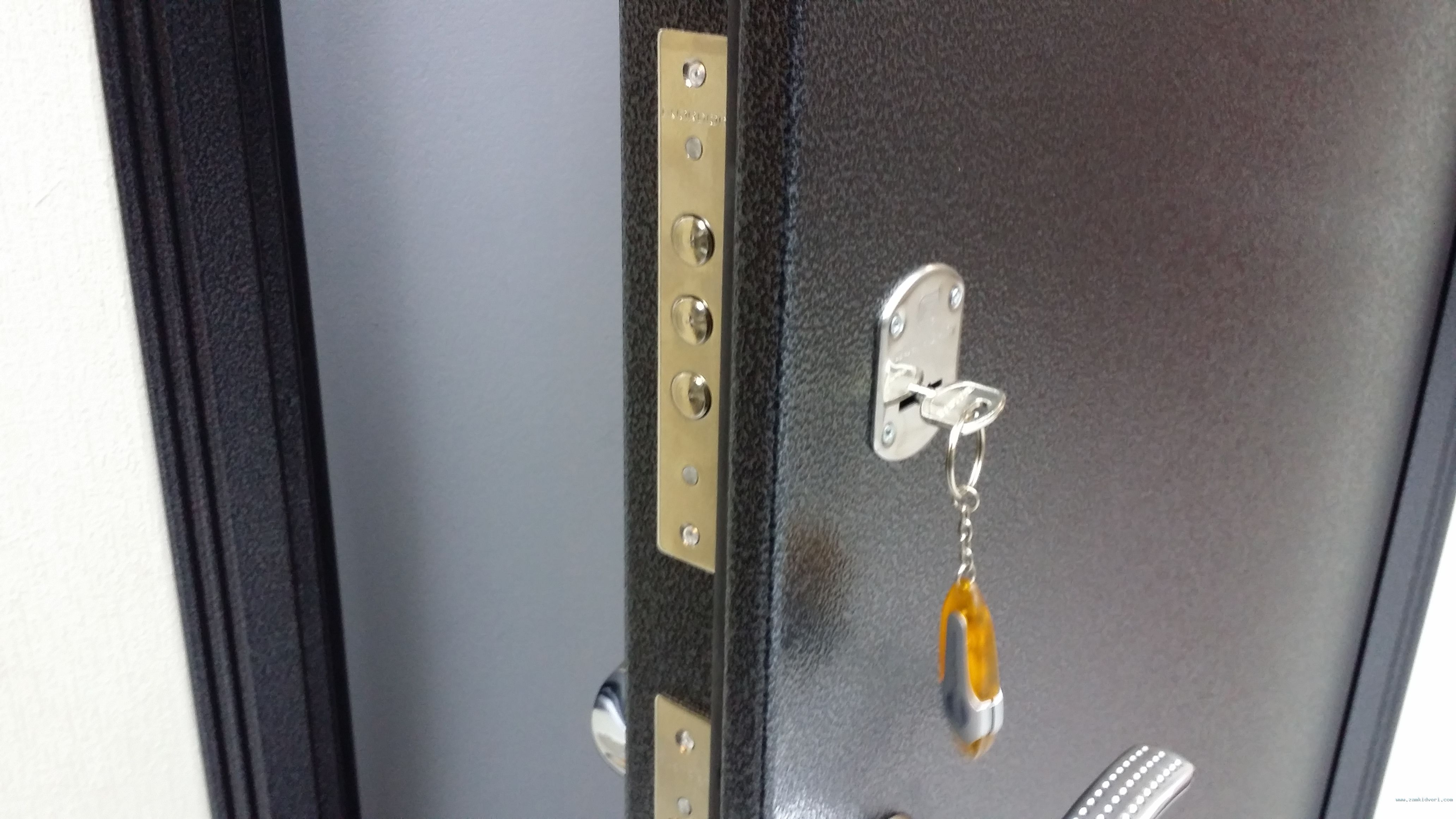

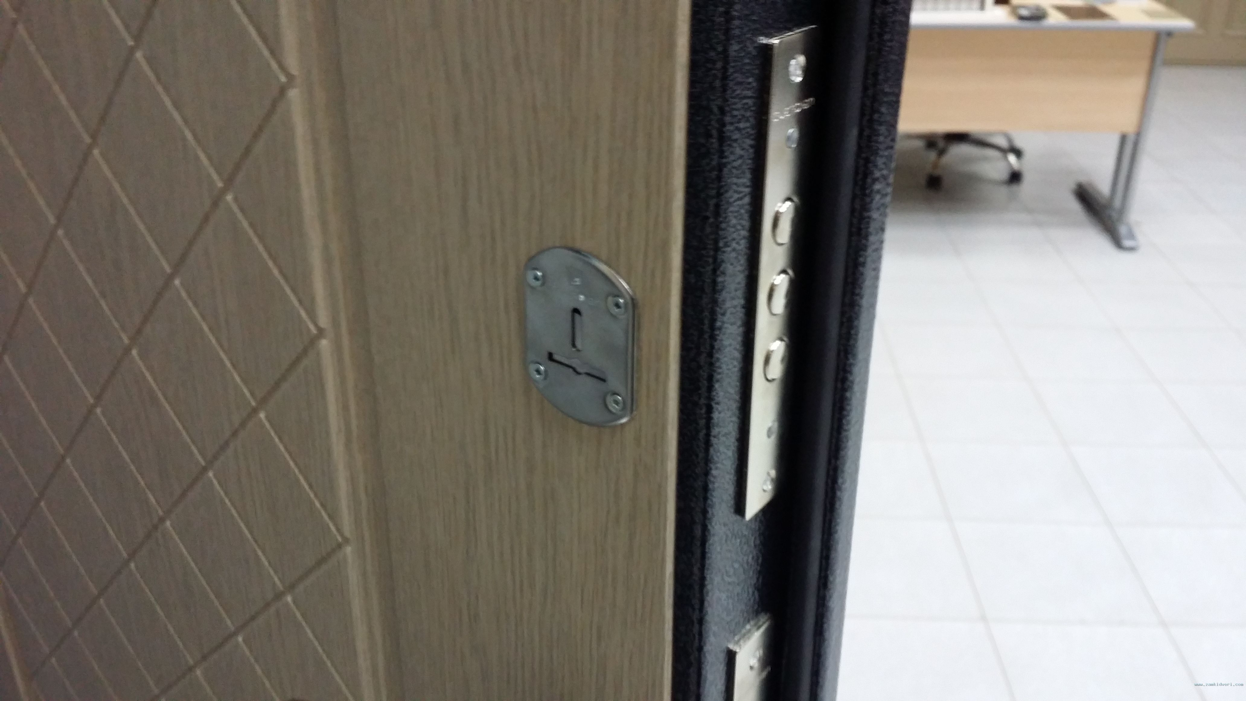

    Замок гардиан 2112 сувальдный.
    Бронепластины не ставят, у замка внутри двери свой короб из металла 2 мм.

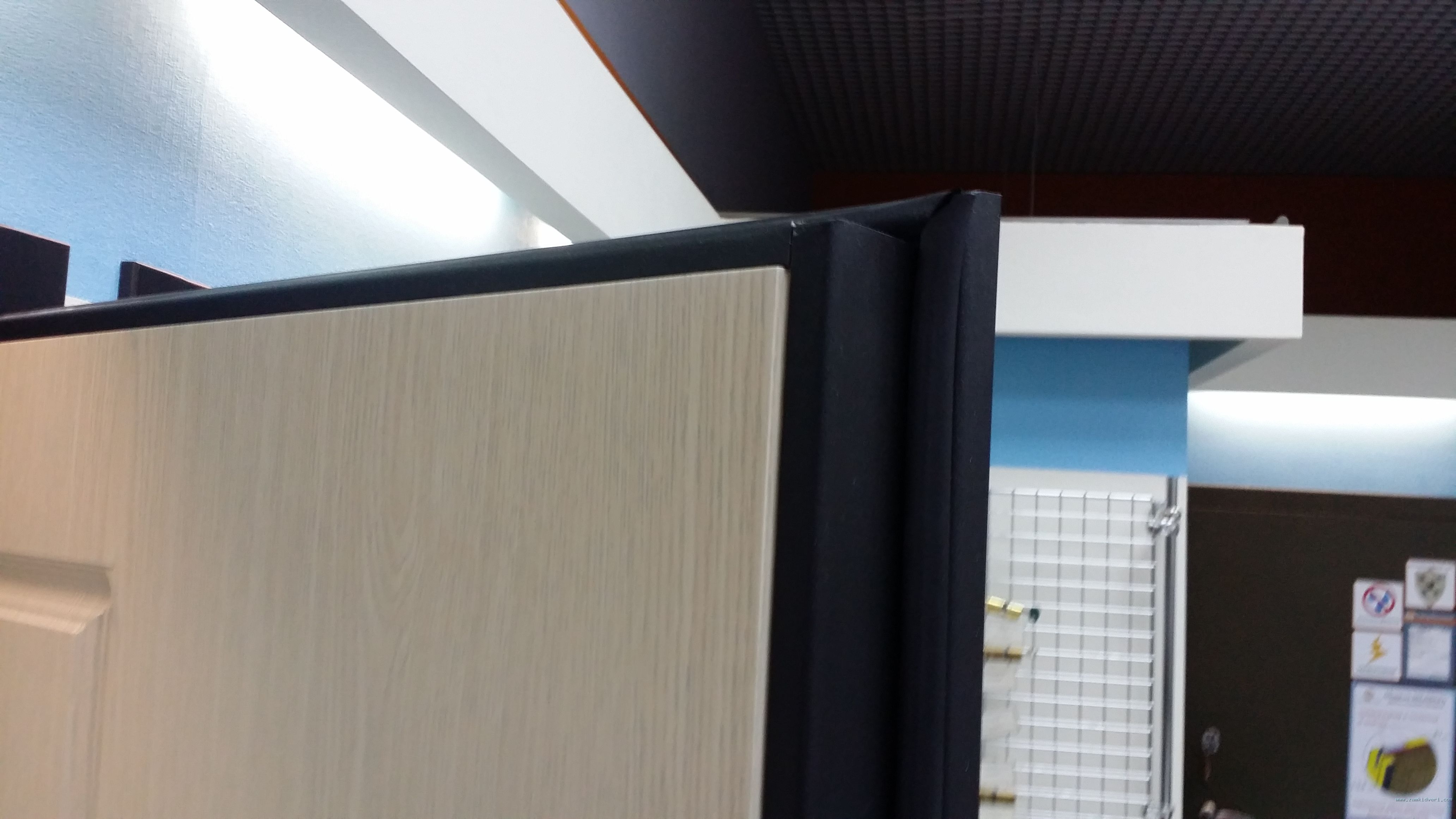

    Монтаж по три анкера в бетонную плиту. Слева и сверху плита впритык, справа от дверного полотна до плиты 150 мм пустоты. Предложил наварить на коробку п-образные уширения и крепить через 4 анкера на сторону эту.

    в москве такое изделие 9800 р. стоит. 12000 с зеркалом внутри.
    это не дверь вообще
    лист не 2мм
    150 мм до стены - может, путаете ? меньше все-таки ?

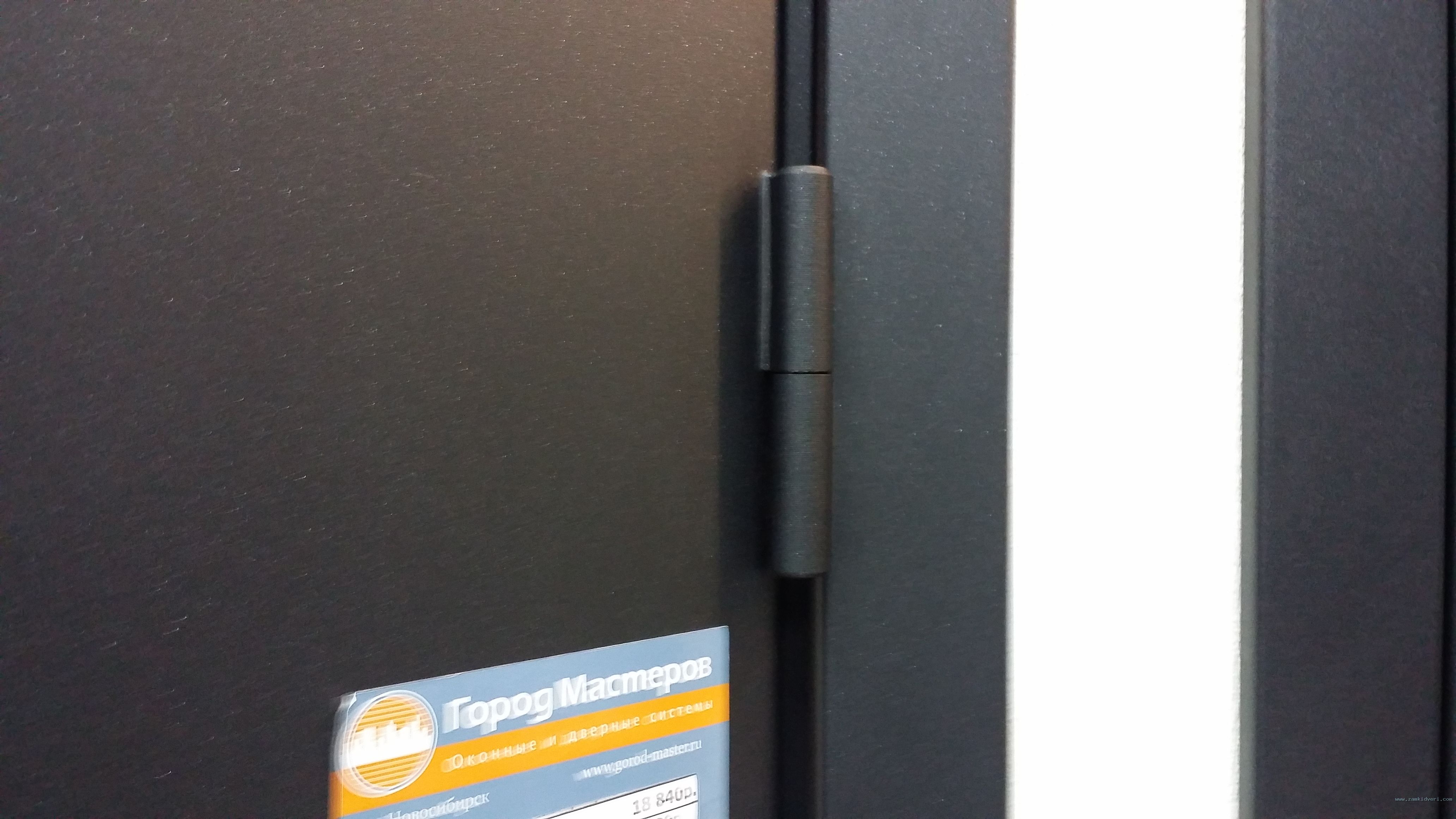

    петля к наружному листу приварена (!)
    замок за планку заклепан..
    не берите ни в коем случае это творение

    К сожалению 150 мм -- это правда.
    На фото разрез 1.5 мм стали, но можно выбрать их чего делать.

    Петли имеете ввиду наружные? Они должны уходить в тело полотна дверного?
    На фото разрез из 1.5 мм. Можно выбрать сталь 2 мм.
    И до стены 150 мм ( можно уменьшить доведя дверь до угла и отказавшись от наличник. Но 70-100 мм останется.

    ничего не понимаю..
    если у вас проем в свету больше монтажной ширины коробки на 150мм - вам нужно либо закладывать проем, либо другую дверь.
    зазоры по периметру коробки в проеме чем меньше тем лучше. Только чтоб впихнуть туда.
    Тест предоставлен слесарем Суханинским М. В.
    ЛенспецСМУ "КОМФОРТ" закупило партию (~100 шт.) замков ГАРДИАН 2112 у компании ТрейдЛок.
    В процессе эксплуатации один из замков заклинило на двери. Компания ЛенспецСМУ "КОМФОРТ" в лице Глуховой Светланы Станиславовны +7 (812) 380-05-23 обратилась к Михаилу Вячеславовичу за помощью.
    Выяснилось, что на замке "зависла" сувальда, замок на двери заменили.
    Светлана Станиславовна, так же попросила Михаила проверить замок ГАРДИАН 2112 на возможность вскрытия свертышем.
    Михаил взял замок Гардиан 2112 домой, обычной отверткой отломал стойку хвостовика и открыл замок!
    Подробнее с фото:
    http://www.zamkidveri.com/forum/content/436.html
    С уважением,
    Олег
    +7(812)648-83-09
    mail@locks.ru
    www.locks.ru
    black-stripe
    Спасибо. С замком все ясно. Буду искать другой.

    Судя по разрезу косяка - геометрия у двери не очень. Навесы без подшипника - дверь стоит 30 000 (не дело вообще), затраты то копеечные на подшипники. Какой второй замок? Покраска - муар с блестками очень капризная, с нее не оттирается пыль (только вместе с краской), если квартира на 1 этаже не рекомендую. 150 мм пустоты - это очень много, дверь по ширине должна быть не более 40мм по проему ( я так считаю когда заказ принимаю).
