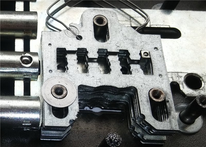

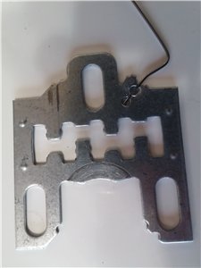

    Доброго времени суток всем специалистам. Нужна срочная помощь. Замку 3.5 года. Заклинил сувальный замок керберос с 4 ригелями(купил с 4-мя- так как не было с тремя), боковые распорки вытащили в магазине(нет в них надобности). Вставил случайно ключ от другого замка сувального в спешке, но вроде сильно не крутил - сразу заметил - что ключ не тот. И после этого не мог открыть замок минут 15 родным ключом. Пришлось взять у соседа и капнуть подсолнечного масла и с силой прокрутить замок - открылся(альтернатив не было - дверь сталь 3 мм 140 кг а домой надо было срочно попасть). Только после этого заметил, что один зубец ключа немного погнут и ключ по прежнему плохо открывает замок. Запасной ключ стал открывать замок нормально(раз 30 прокрутил), но пользоваться пока замком не стал. Забыв про этот сайт, вычитал, что надо смазывать замок силиконовой смазкой. Купил смазал - раз 50 прокрутил, все было ок, но стал клинить уже снова каждый 3-10 раз. Уже снял замок. Посмотрел внутри(пока не снимал сувальд), увидел, что на одной сувальде нет пружины(сувальд 8 а пружин 7), находится под запором, поэтому рассмотреть пока внимательно нельзя - будет лучше видно как разберу. И пружины не видно - может провалилась в окошко от боковых распорок и вниз в дверь упала, а может и не было? Сейчас хочу перво наперво вымыть силиконовую смазку и подс масло керосином или солярой(что-то есть в гараже). И посмотреть как после этого будет работать Сама сувальда без пружины стоит выше остальных. И ещё - на одной сувальде есть небольшая зазубринка - может так изначально было? Фото в разобранном виде представлю позже. И теперь несколько вопросов к знатокам:
    1) мог ли быть замок изначально без одной пружины на сувальде и может ли он нормально работать без нее? И сложно ли её туда вставить?
    2) нормально, если промыть керосином или солярой и вытереть сухой тряпкой или какое другое средство лучше купить?
    3) может ли именно зазубринка на сувальде так влиять на работу замка или это могло быть изначально(фото предоставлю позже).
    Заранее всем благодарен за ответы. Новый замок купить нет возможности сейчас такой-же, а похожий подобрать будет сложно или даже невозможно без изменений в железной двери(не хотелось).
    Вот фото какие пока есть:
    Шайба справа есть - только приклеилась к крышке, а верхней не нашел.
    Последний раз редактировалось Oleg_V; 28.03.2016 в 09:44.

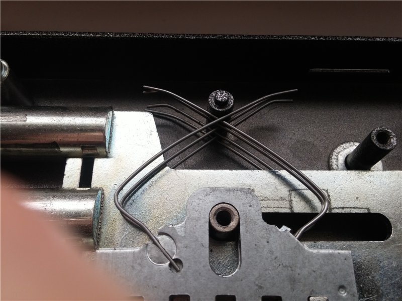

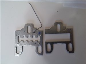

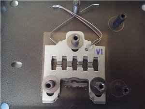

    Полностью разобрал промыл замок керосином. Похоже - там пружины одной и не должно было быть(или брак с завода), на сувальде нет следов того, что была установлена пружина, да и сувальда отличается от всех остальных отсутствием зубьев, думаю - её там и не должно быть, что скажите?
    Нашел несколько сувальд со следами выработки круговой, возможно они и дают клины:
    И ещё интересно, комлект из вторых 3-х шайб лежал между 5 и 6 сувальдами, а не в конце, может так и надо? Сомневаюсь, что перепутали, когда тяги вынимали, похоже до них и не дошли.
    Собрал замок, покрутил. Раз 30 нормально ключ прокрутился, потом опять стал клинить. Может это дает уже выработка на сувальда х. Странно - за 3.5 года так износился замок. Не могла же тонюсенькая шайба, вернее её отсутствие так повлиять на износ? И что за НЕШТАТНОЕ использование замка - один раз ключ не тот вставили? Или тяги вытащили? Вот сейчас и думаю, стоит такой же замок искать или комплект новых сувальд с ключами? Или уже на другого производителя смотреть.

    Разборка в магазине - плохо. Уже могли шайбы иначе поставить Могли сувальды не верно установить. Нужно учитывать пуклю на сувальдах.
    Это не должно быть причиной проблем.
    Очень похоже, что у вас не правильно стоит сувальдный пакет или немного открутилась крышка замка.
    Однозначно сломаный (погнутый) зубец может быть причиной, что замок не откроется.
    Подтверждает, что ключ у Вас неисправный.
    Так и должно быть На четвертой (перед хвостовиком засова) пружины не должно быть.
    Однозначно, подсолнечное масло нужно убирать. Оно имеет свойство притягивать пыль и твердеть.
    Не должно. Любые детали имею небольшие заусенцы из под штампа. 0,1 мм - это в пределах допуска.
    Ее и не должно быть. Шайбы устанавливает сборщик. Устанавливать или нет, решает он. Все зависит от допуском материала, из которых выполнены сувальды .
    Еще раз готовы поменять замок по гарантии. Давайте вышлем по почте, напишите письмо на oleg@locks.ru
    Кажется что-то не так собрали.
    Должно быть:
    -Корпус
    -Сувальда
    -Сувальда с пуклей
    - Сувальда
    - шайбы (3 шт)
    - Сувальда - пластина
    -Хвостовик засова
    - Сувальда
    - Сувальда с пуклей
    - Сувальда
    - Сувальда с пуклей
    - шайбы (0-3 шт)
    - Крышка
    Износа нет, но фото
    показывает, что замок собран не верно.
