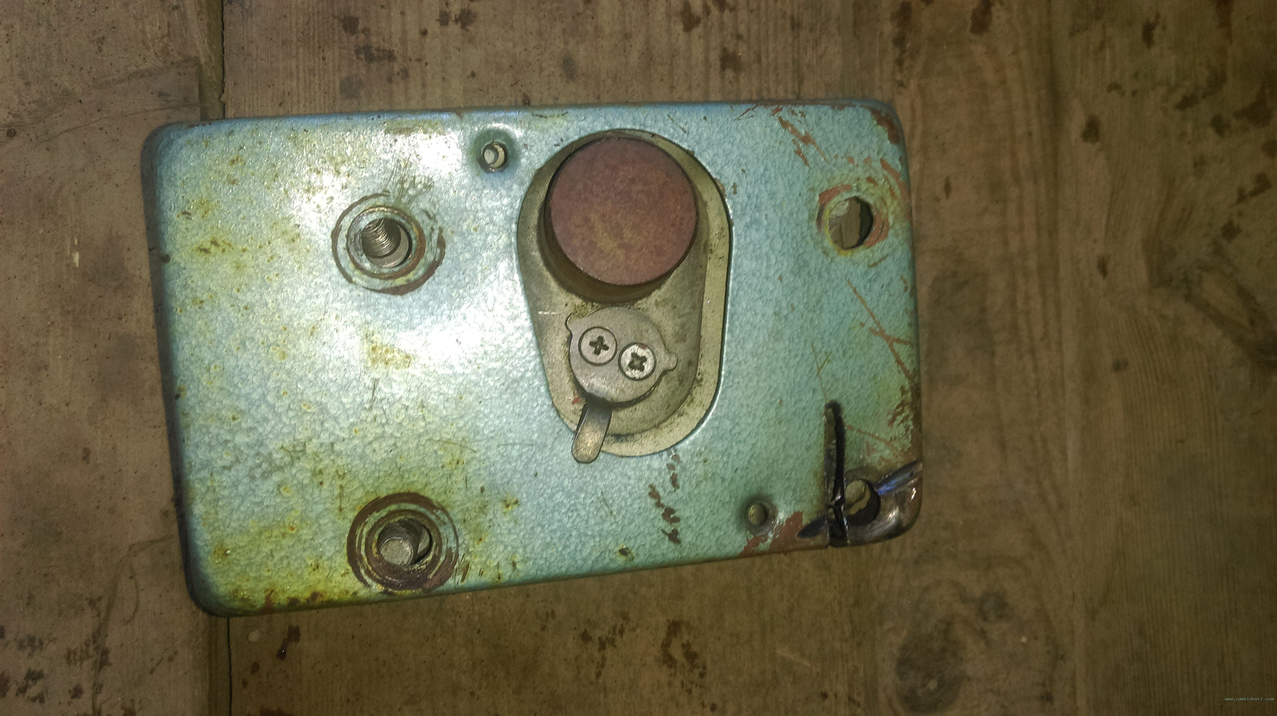

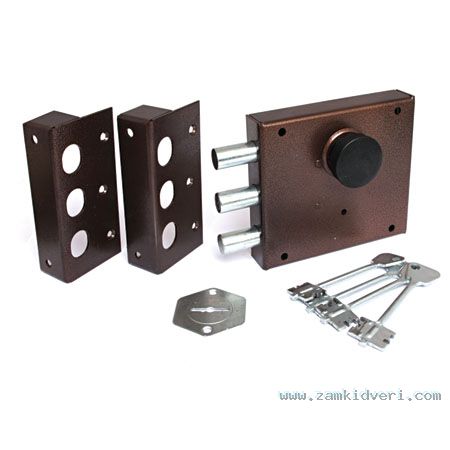

    Помогите пожалуйста опознать замок, украли последний ключ и его пришлось спилить, хочу найти такой же или подходящий под отверстия, чтобы ничего не переделывать

    а почему не сделать ключ по замку ?
    Step
    уже не получится

    Размеры бы. Замок мне не известный. Можно на это место Кировский Сельмаш попробовать...

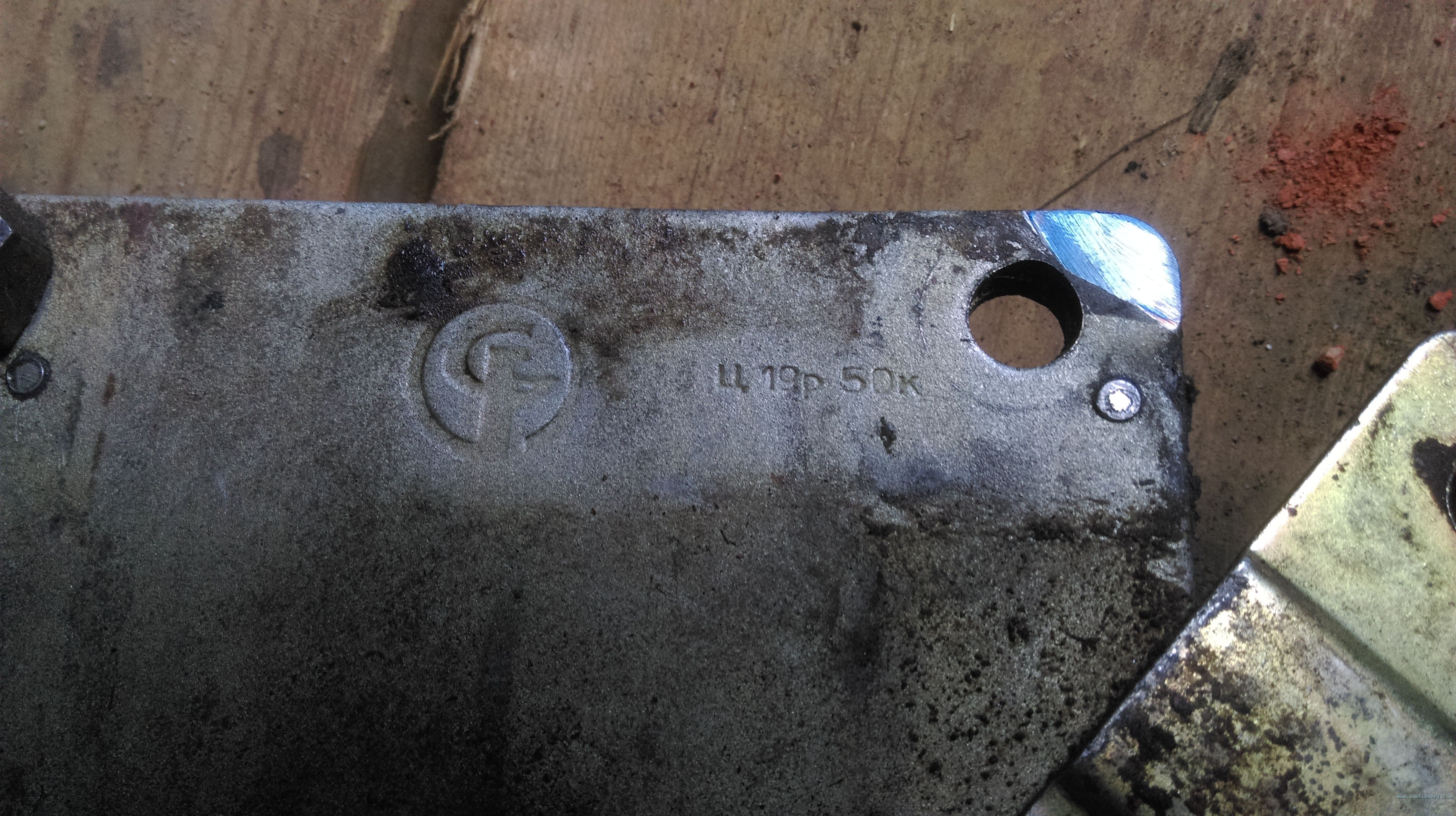

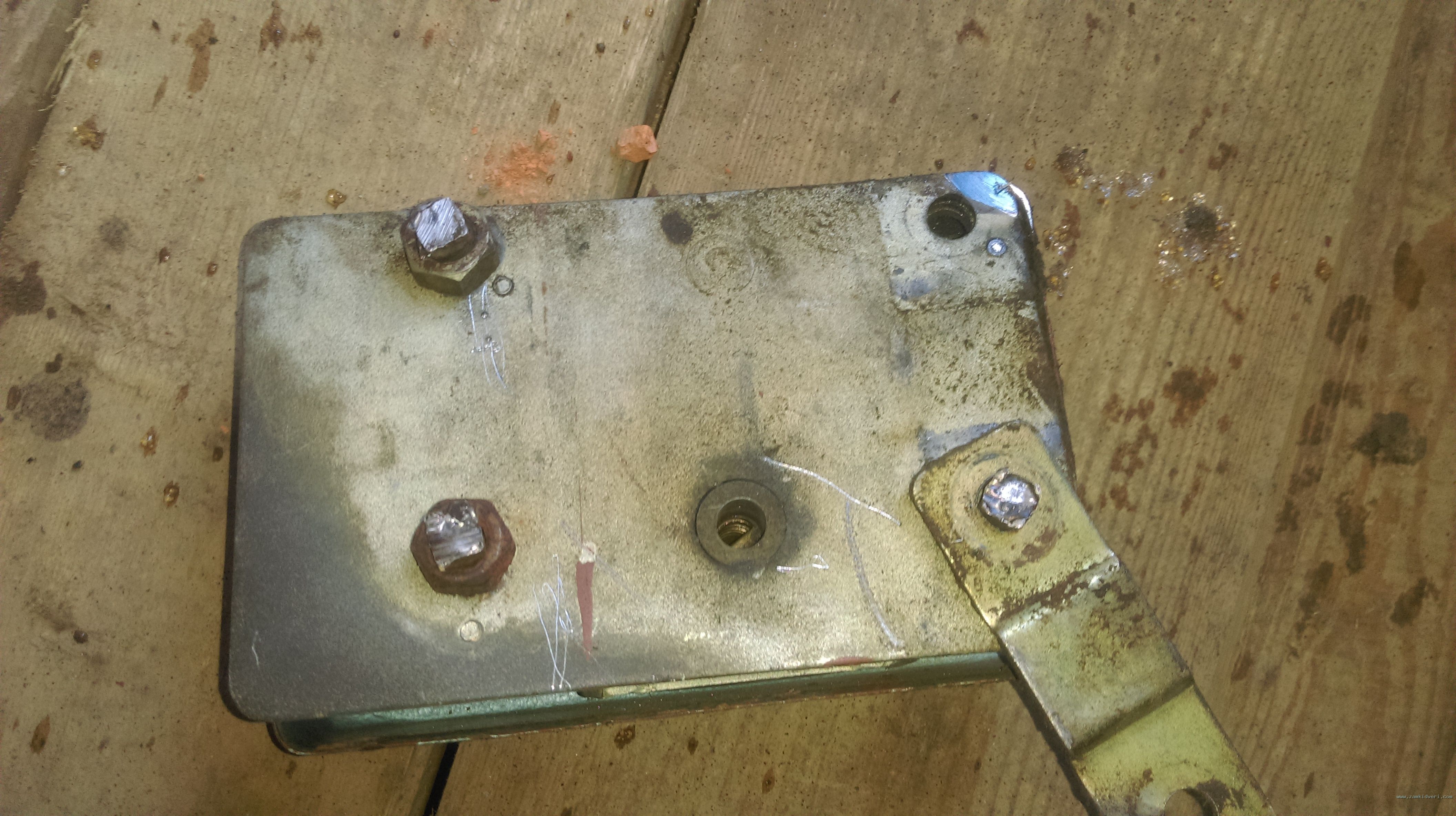

    При тщательном осмотре замка были найдены вот такие отметки
    Габариты замка Ш-18, В-11,5
    между штырями Ш-12, В-7,5
    Изображения

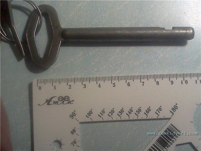

    Ключ от замка был вот такой

    1. Сельмаш. 2.Челябинск 3. Ригель.
    Должны подойти с минимальной переделкой.
    припоминаю пациента, ох, давно нечто схожее видел, ключ до боли знакомый.

    image.jpegМожно методом исключения. Дисковые механизмы секретности делают ( делали) Рязань, Ковров, Чебоксары, Дмитровоград и Барановичи. Чебоксары и Дмитровоград исключаем, они делают с такими ключами только навесные замки. Рязань и Барановичи не специализируются на гаражных замках. Остаётся Ковров. Но они уже полгода делают только пулимёты.
    На фото ковровский навесной замок. Ключ доказывает фирменную принадлежность.

    Ковровские похоже, на языке вертелось, ключи характерные, полукруглые, но размерчик не детский.
    проще подобрать близко к нужным размерам, лишние отверстия закрыть болтами со сферическими головками, если не заморачиваться, берите сразу 2 -3 одинаковых замка , будет запас на всякий случай. тогда можно и переделку небольшую затеять, ну переделка небольшая это так, нормально немного времени занимает
