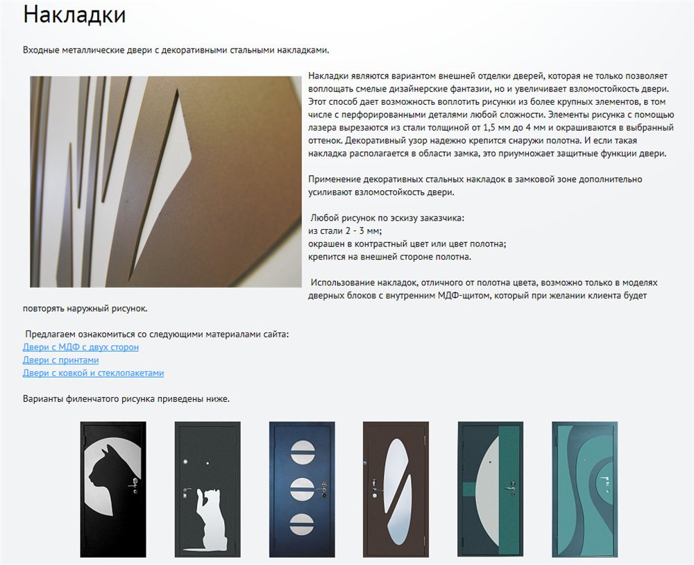

    2. Декоративная металлическая накладка на внешний лист из стали 3 мм в замковой зоне (увеличивает взломостойкость двери)
    (не совсем понятно) если это бронирование замковой зоны изнутри, почему ДЕКОРАТИВНАЯ, если снаружи как это выглядит?

    По накладке. Правда пока не понятен способ их крепления к основному внешнему листу.
