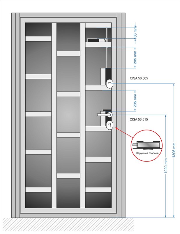

    Вот пример что мы уже делали,как видно на фото верхний замок с тягами может блокироваться замком невидимкой.

    Я из Питера. Что касается Вашей схемы, то правильно ли я понимаю, что ригель замка-невидимки в закрытом состоянии входит в специально просверленное отверстие на верхней тяге?

    Вживую не видел,но принцип примерно такой
    На самом деле ничего не сверлится. К тяге приваривуют любую железяку, которая свободно перемещается вертикально вместе с тягой, до тех пор пока в выдвинутом положении тяги под этой железякой не появится препятствие ввиде ригеля блокиратора, которое не даёт тяге опустится вниз.
    Подобная схема блокировки использовалась в дверях Ягуар-М, Сонекс,"Сельмаш" гаражного производства. Только блокировка была ввиде механического замка, а ригеля выдвигались поворотной ручкой.

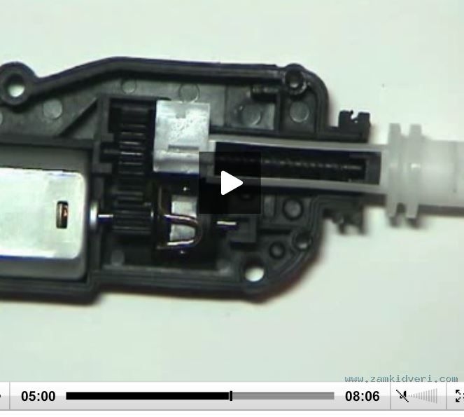

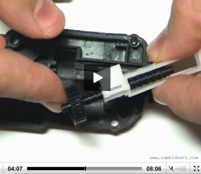

    popow_sergei
    Есть ли у актуатора двери Saturn MS-200 сзади "барашек"? Чтобы в аварийной ситуации его можно было открыть изнутри квартиры.
    нет, и не совсем понимаю где он должен быть

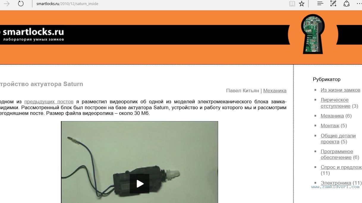

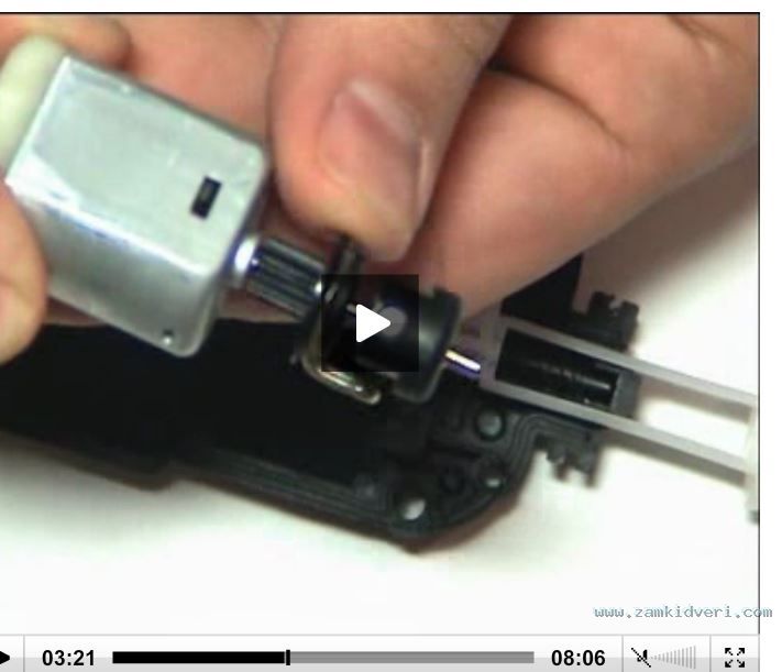

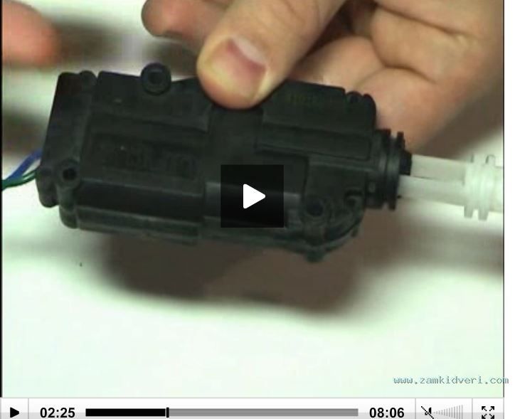

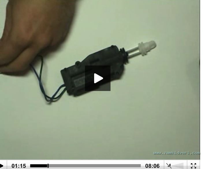

    вот обзор актуатора http://smartlocks.ru/2010/12/saturn_inside/Снимок.JPG
    т.е. в вашем случае нужно установить актуатор, и купить любой блок управления какой нравиться
    Последний раз редактировалось SAWWA; 05.05.2016 в 02:30.
  16. #16
    не внушает доверия ресурс деталюшек и всевозможных элементов из пластика, судя по видео
  17. #17
    popow_sergei
    ну давайте посчитаем сколько раз в день мы открываем закрываем дверь в машине где используются всё те же актуаторы
    почему то мы не паримся на счет дверей когда покупаем автомобиль, не боимся остаться у закрытой машины.
    у меня актуаторы родные ещё, машине 18 лет.
    и это при том что данный образец значительно качественнее и продуманнее своих старых предшественников
    на него не воздействуют мороз и жара как на автомобиль на улице
    проходили испытания на цикличность 300-400 тысяч открывания закрывания прошли свободно
    если по 4 раза в день закрывать то хватить примерно на 266 лет
