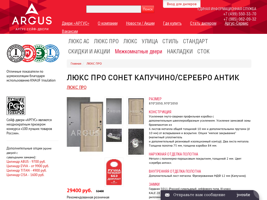

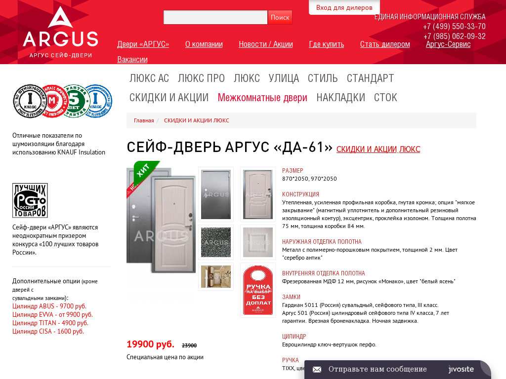

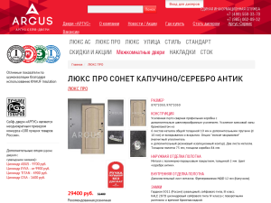

    Всем добрый день. Помогите советом, аргументированно, пожалуйста. Исходные: М.О. г. Ступино, хрущевка (5-ти этажка), этаж 1 дверь возле лестницы, сейчас стоит китайская форпост с Master Lock. Нужна хорошая шумка при адекватной защите от отмычки и силового взлома (без фанатизма, т.е. болгарку и камаз и т.д. не рассматриваем , бюждет скромный до 35т.р. край 42. Понты внешние не нужны, надо скромно, но адекватно. Пока что остановился на Аргусе - "ДА-61"
    1024x768
    или ЛЮКС ПРО
    1024x768
    (если она того стоит). Возможно стоит обратить внимание на др. производителей (торекс и т.д.) Жду совета. Спасибо.

    СМК в Ступино не поедет, но вот много других, которые предложат что-то, как минимум не хуже - запросто. Бюджет маловат, если говорить хоть о какой-то взломостойккости, то условно говоря, уровня гардиан ДС-3У или чуть выше, то есть невысокого, но лучше чем ничего. Выбранная вами ДА-61 не тянет даже с натяжкой на ДС-3У. Как и торекс. Вот это, на мой взгляд - "ничего"
