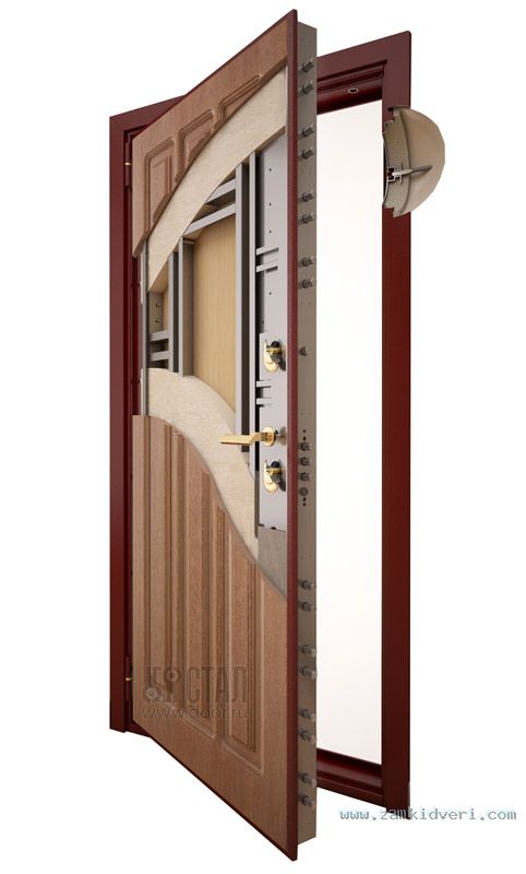

    Является ли СТАЛовская сейф-дверь, приведенная в этой теме, "хорошей":
    В базовую комплектацию входит: усиление замковой части по всей высоте 2 мм, бронепластина 4.5 мм на замок GORRILINO, восемь девиаторов по всему торцу двери, замок GORRILINO, блокиратор цилиндр овый MOTTURA 36.258/MOD, две защиты цилиндра DiSec. Регулируемый притвор (пластины). Восемнадцать противосъемных штырей.

    Все грамотно у Стала, более чем.
  13. #33
    GREAKLY
    То есть, можно поставить на вышеописанную дверь цилиндры MCS и 3KS и жить спокойно?
  14. #34
    Команда форума
    05.02.2015
    Москва.
    2,168
    Вполне.
