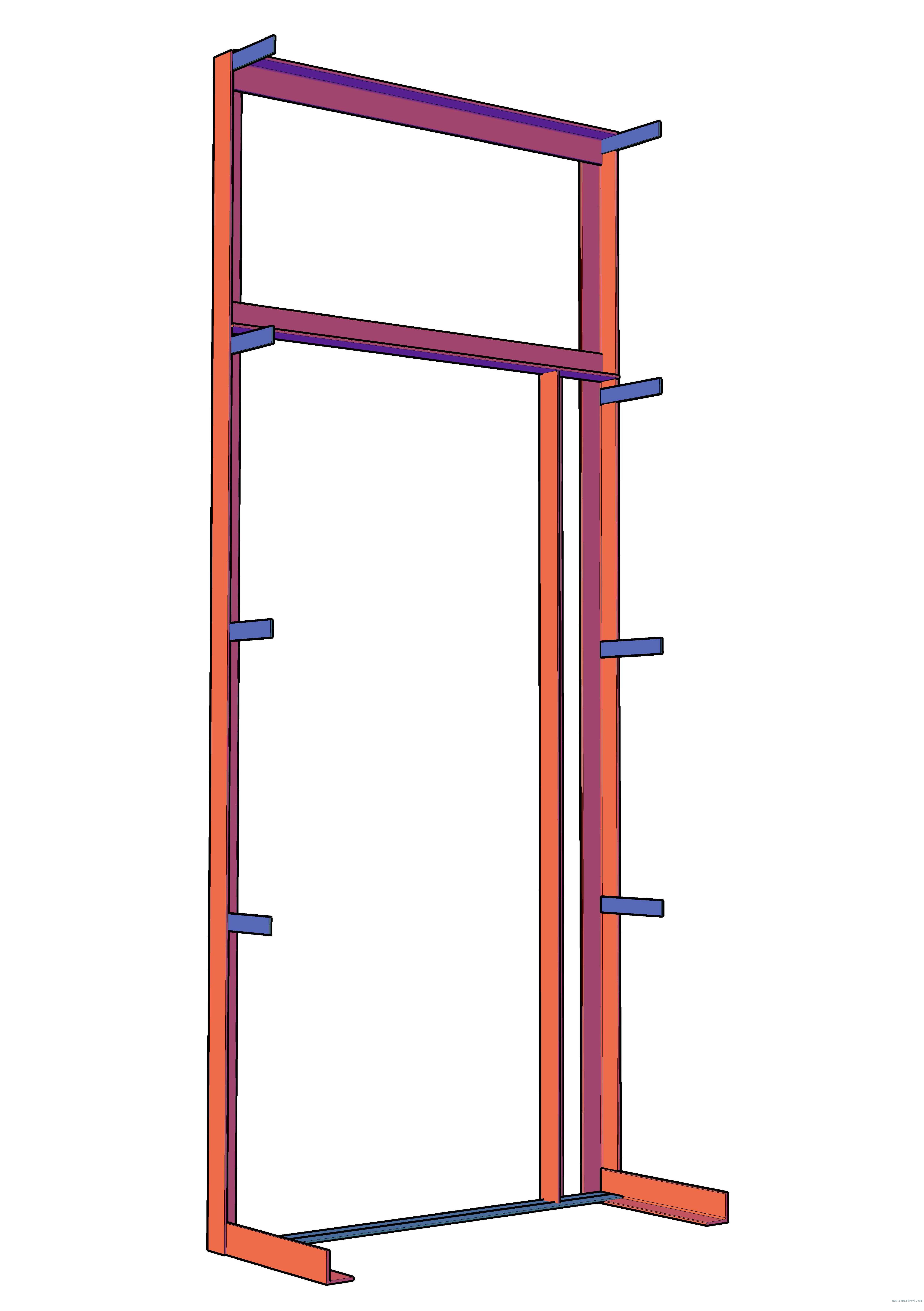

    Приветствую коллеги!

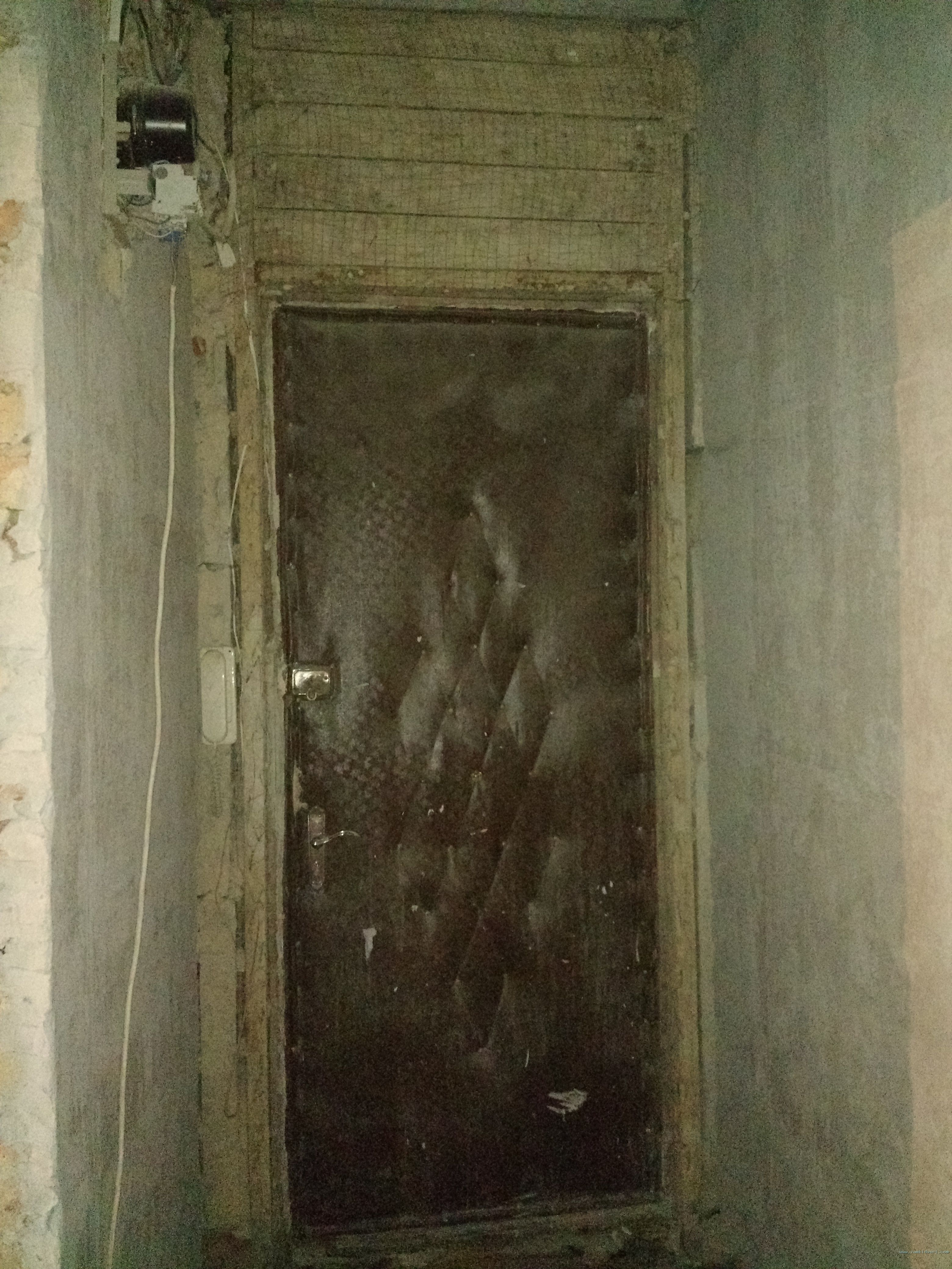

    Столкнулся я с проблемой смежной с дверьми - собственно стеной, в которую будет вставлен дверной блок.
    К своему неудовольствию выяснил, что существующая стена (с входной дверью) сделана из [S]говна и веток[/S] деревянных брусков и кусков гипсовых блоков.
    Выглядит это следующим образом

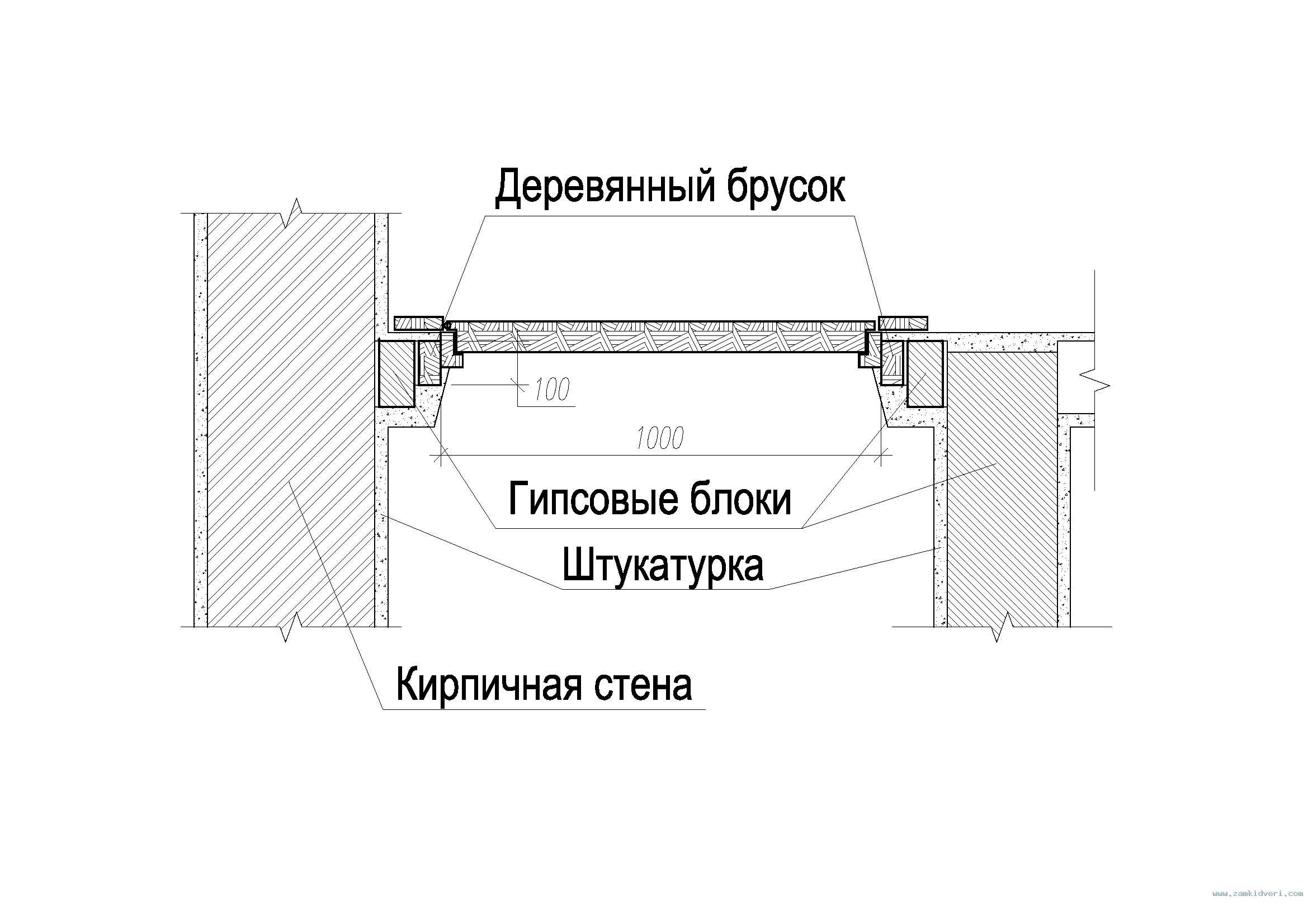

    Конструктивно как-то так
    Ситуация видится мне неудовлетворительной для установки новой двери, в связи с чем родились у меня варианты решения:

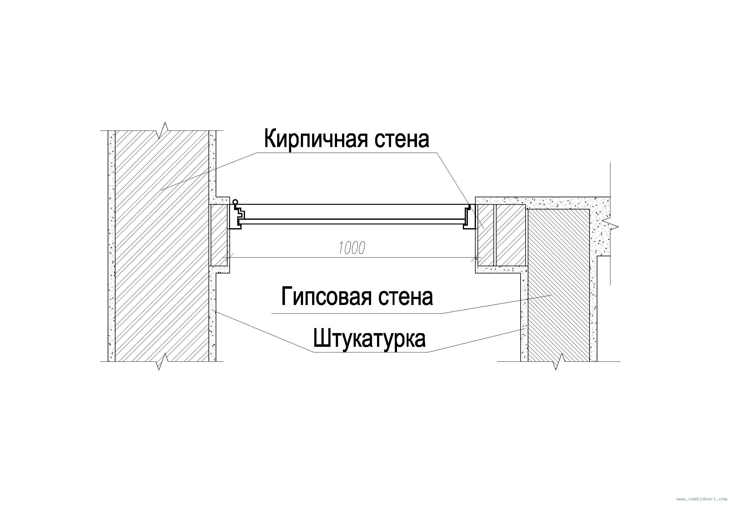

    1. Выложить проем из кирпича (слева в четверть, справа в три четверти кирпича), проанкерив через ряд кладку к окружающим стенам

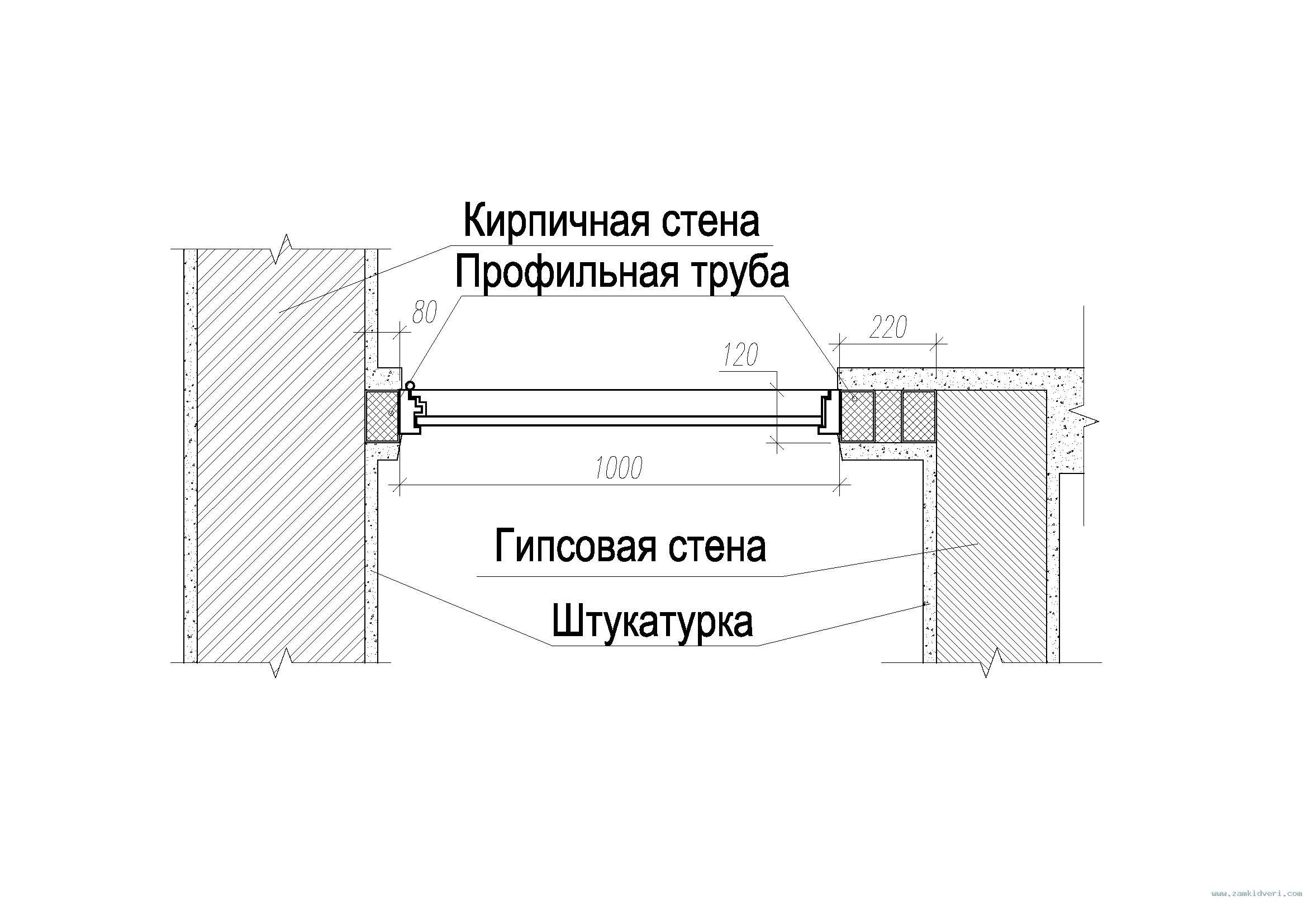

    2. Сварит каркас из профильной трубы с заполнением ватой.
    Первый вариант вроде как простой и дешевый, но вот сомневаюсь я в его надежности. Второй дороже и трудней, но вроде как надежней.
    Что можно еще придумать в данном случае? Будет ли работать кирпичный вариант?
    Может я что-то упустил, прошу помощи коллективного разума.

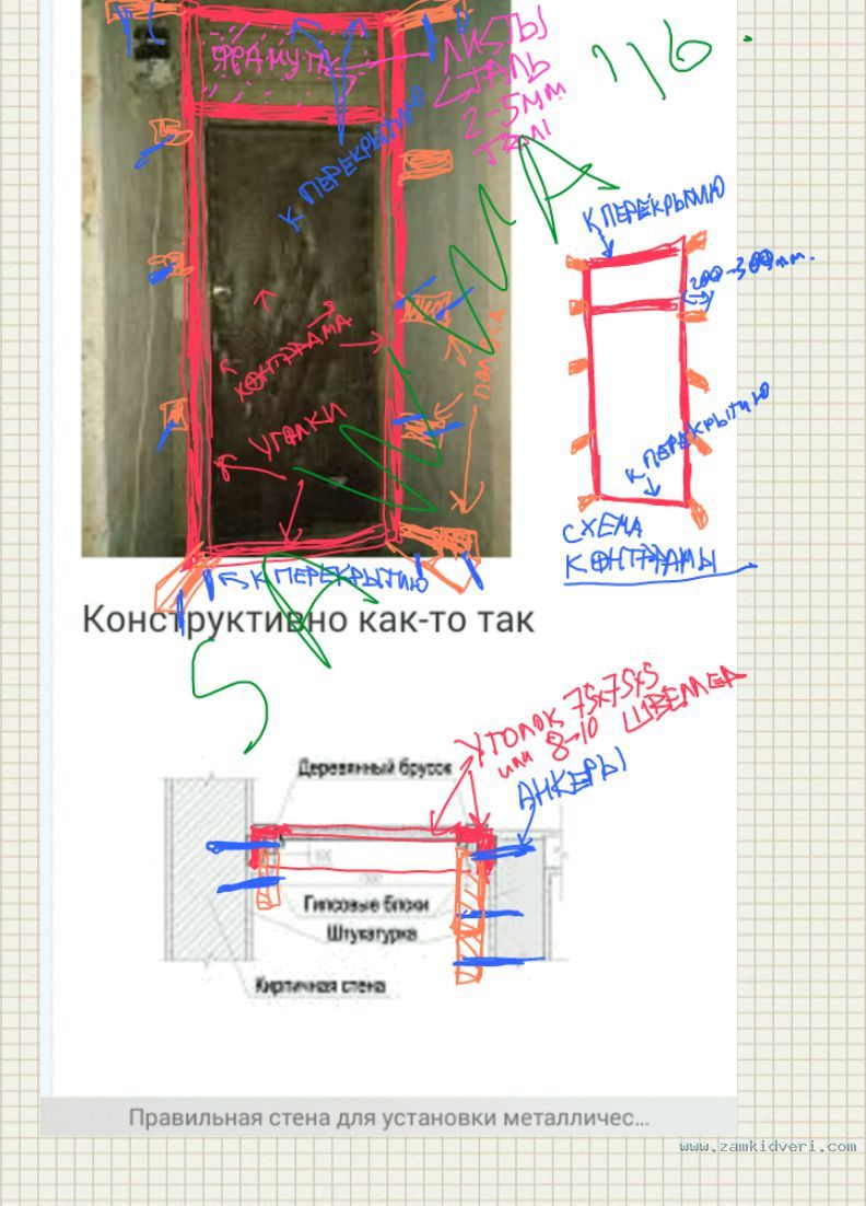

    Привет! да, подобие стены слабое и его эффективнее всего укреплять стальной контррамой. Схему скоро постараюсь выложить.
    Приблизительно так
    Павел Кирилловский

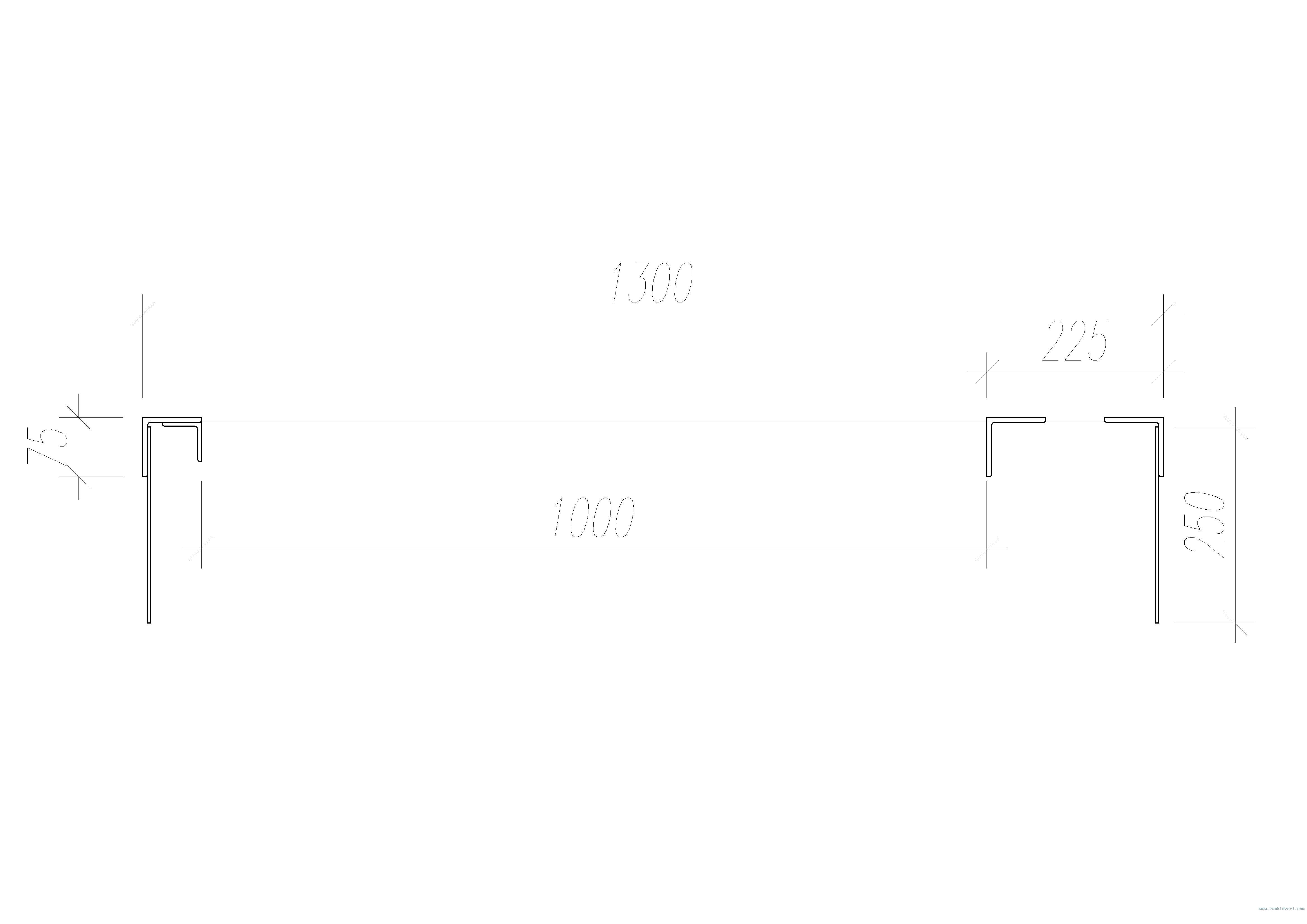

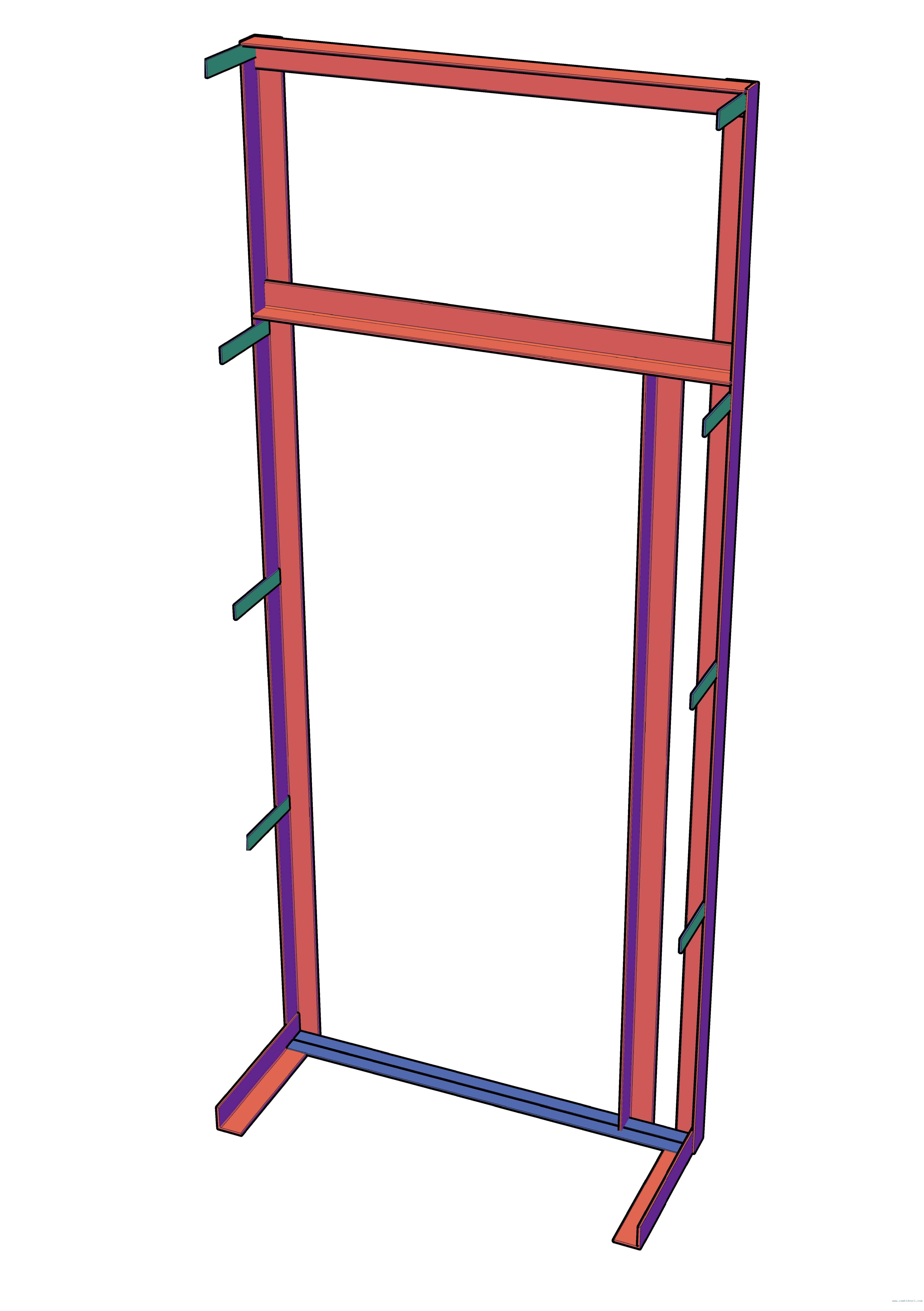

    Спасибо за комментарий, останавливаюсь на каркасе. Вопрос, а как собственно в каркас будет вставляться коробка двери?
    Вот набросал раму из 75-го уголка и 40-й полосы
    Обязательно ли делать серьги из полосы, может проще заанкерить раму сразу через уголок? Или наваривать полосу только со стороны блочной стены и анкерить в нее в 2 ряда (в серьгу и в уголок), а со стороны кирпичной в один ряд через уголок?
    Нужно ли добавлять уголок с петлевой стороны (слева) для крепления коробки?
    Ну и чем лучше заполнить всю конструкцию? Кирпич/блоки или зашить гвл-ом и забить ватой?
    Пенного шва между рамой и коробкой двери как я понимаю не будет, как в таком случае герметизируется стык?

    дверь по конструкции какая будет?
    классные чертежики у вас получаются. В какой это программе ?
    Павел Кирилловский
    Чертежики из автокада))
    Дверь будет как на моих примерах, цельногнутая от интекрона.

    Чертежи что надо, только внизу у порога двери можно швеллер или уголок взять, да, серьги необходимы, но внимание надо уделить крепежу контррамы в перекрытия !, это самые крепкие элементы конструкции чаще всего.
    Бетонировать когда будете, добавьте полимерной добавки для повышения упругости бетона+ аморфный кремнезём для ускорения твердения и увеличения прочности, одной коробки хватит
  11. #11
    Павел Кирилловский
    Еще раз спасибо за комментарий. И все же, что можете сказать про стык рамы с коробкой двери. Как будут ее крепить и как грамотно обработать этот стык?

    рама таки из железа?
  13. #13
    Павел Кирилловский
    Пока в раздумьях, но "в целях повышения образованности" хочется узнать нюансы монтажа в металл))

    Тут, как надёжно - так и грамотно.
    Металл можно за грунтовать и оштукатурить, гипс нормально держится.
