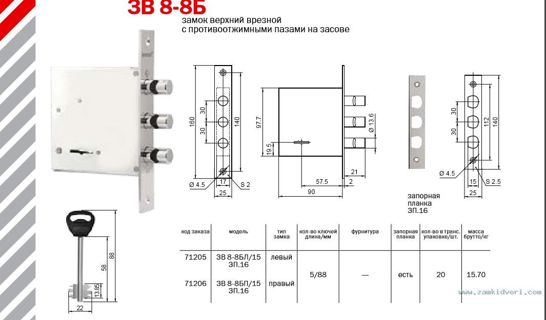

    Замок врезной с системой "зацеп" Border 3В 8-8Б снят с производства. Существует ли аналог по размерам (корпус 90х97,7, 3 ригеля) для данного замка? На сайте Border таких типоразмеров нет.
    Ссылка на старый каталог (стр.8) http://dveriraduga.ru/price/border.pdf
    PS подойдут ли сувальды от другого замка в данный корпус?

    Генерально можно взять Эльбор Кремень, но там немного отличаются типоразмеры
    придётся заказывать переделку двери
    если надо просто перекодировать замок, то тут сувальды местами поменять и новые ключи нарезать.. это нормальные Пильщики ключей вполне сделать могут

    Решил проблему заменой сувальд от другого замка. Производитель дал информацию что такие же сувальды используются в замках БОРДЕР 8-8Д, ПРОСАМ 8-8У, 8-8М

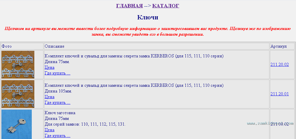

    у большинства замков разных производителей сувальды взаимозаменяемые, в т.ч. у большинства распространённых замков на просторах бывшего СССР,
    к примеру, ЗСИ такие наборы для самостоятельной перекодировки замков без изменения уровня безопасности давно делает

    Сувальды как продаются: с болванками для нарезки? Или без? Или там уже готовые ключи лежат?
    Надо погуглить...
    У ЗСИ в комплекте сувальды и нарезанные ключи
    а так при правильном усердии можно перекодировать замок самостоятельно, в т.ч. прикупив сделать новый ключ, достаточно усердия и наблюдательности, даже используя старый ключ, нарастив холодной сваркой или спилив нужные бородки у старого ключа, останется просто отнести ключ в мастерскую для изготовления полноценного дубликата.
