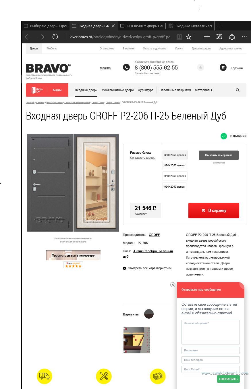

    1. GROFF P2-206 П-25 http://dveribravo.ru/catalog/vhodnye...lenyy-dub.html

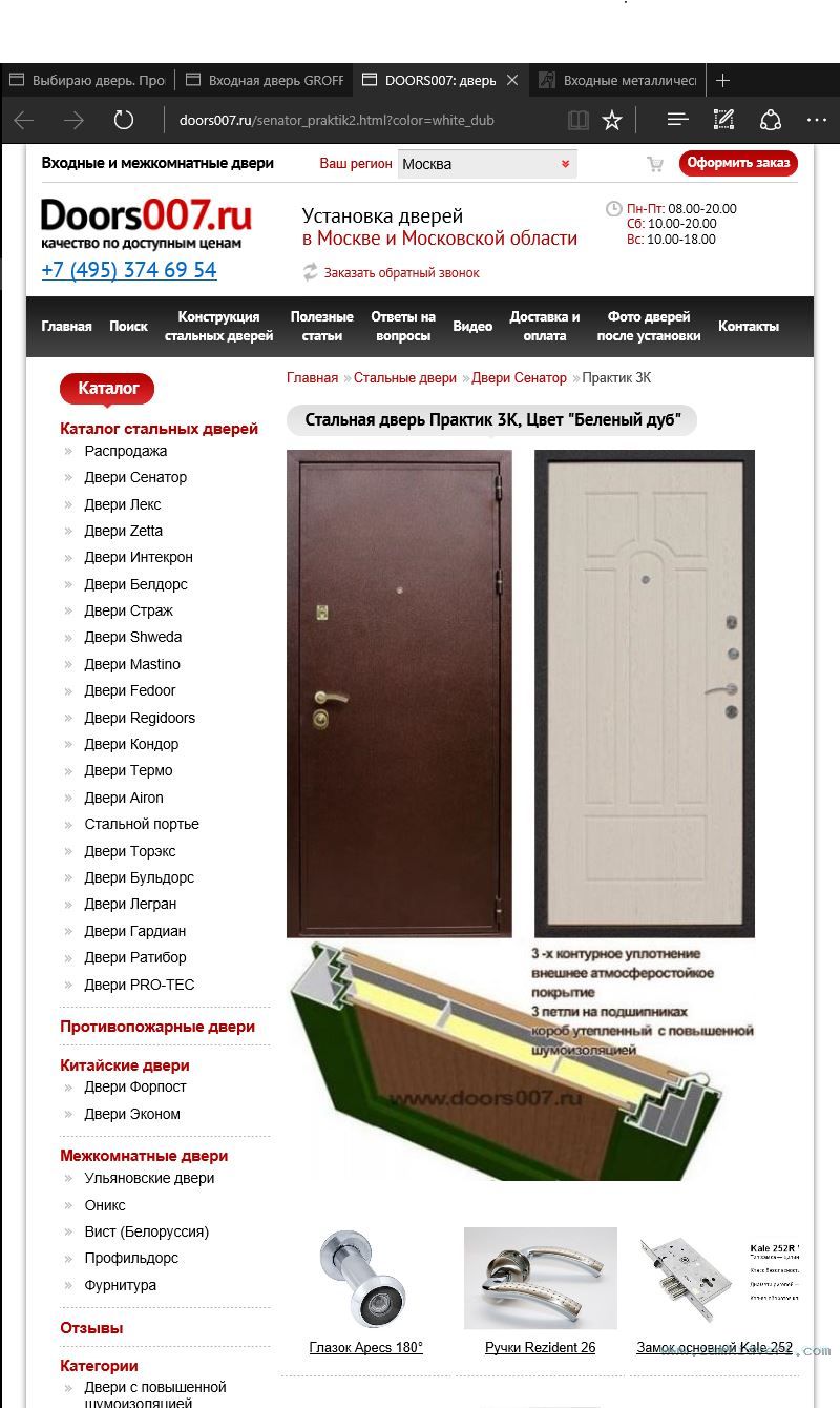

    2. Практик 3К,
    1024x768

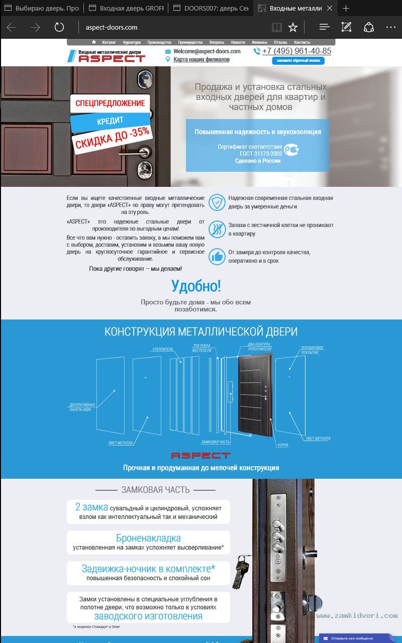

    Имеет ли кто мнение о фирме "Браво", производителе дверей серии Сенатор (Йошкар-Ола) и фирме "Аспект"(Йошкар-Ола)?

    так как зазывалы и рекламщики не соизволили ответить, то что можно сказать:
    1. двери по реальной взломостойкости из одного сегмента.
    2. Замки лучше ставить с тягами и девиаторами.
    3. Лучше всего - правильный (е) сувальдные замки с эффективной защитой от высверливания, размещённые в кармане для замка и сигнализация.
    Фамилии на подобие озвученных постом выше не совсем сочетаются с относительно приемлимым уровнем безопасности , если рассматривать их в связке с озвученными вариантами дверей

    Вы в выборе от бюджета отталкиваетесь? Или от набора характеристик?
    В представленных трех вариантах сложно определить лидера по совокупности качеств, но вариант первый имеет какое-то усиление в зоне притворообразующих четвертей. Это несомненный плюс перед остальными. Но этого недостаточно для обеспечения желаемого приемлемого уровня.
    Кас цен.
    Пристойные качество и сервис стоят от 35.
    Безопасность с качеством и сервисом стоят от 60.
    За заявление безопасности без реального существования таковой, и без сервиса с гарантией, просят до 35.
    Это серийные двери. Самоделки - отдельная история.
