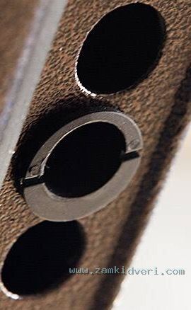

    Кстати, проблему можно решить! Есть пластиковые эксцентрики, которые достаточно по одной штуке установить на каждый замок, на один из ригелей ( задвижку не забываем). Вам Чарли, подсказку, где купить в Вашем городе, скину в личку. Останется только найти мастера с нормальным расположением верхних конечностей (не ректально)

    Ну, да. Эксцентрик устанавливается в одно из отверстий под ригели. Этого достаточно, что бы отрегулировать люфт.

    Как они выглядят? На шведе #51 стоят пластмассовые стаканчики в отверстиях, но там отверстия квадратные.

    Отверстие до какого диаметра под эксцентрик надо увеличить? 21?
    Но если это эксцентрик под защелку, то 24 если память не подводит. Перемычку можно убить, что не айс..
    Крепить на клей?

    Есть разные эксцентрики. В том числе и под квадратные отверстия.

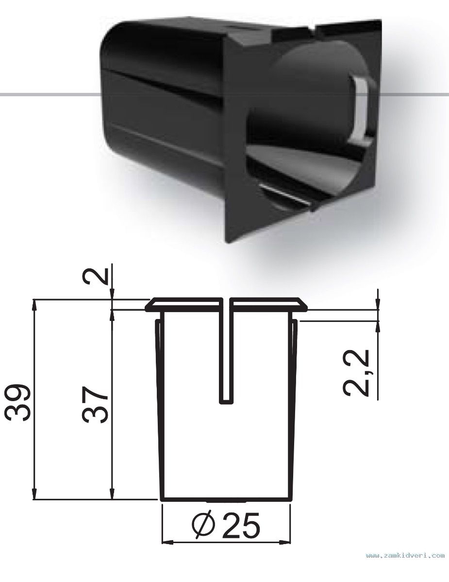

    Поделитесь, где такие как на фото 2 раздобыть можно?)
    М-Н Замки. Реутов, проспект Юбилейный 30/2 левое крыло. Под заказ можно любую дверь частями купить,
