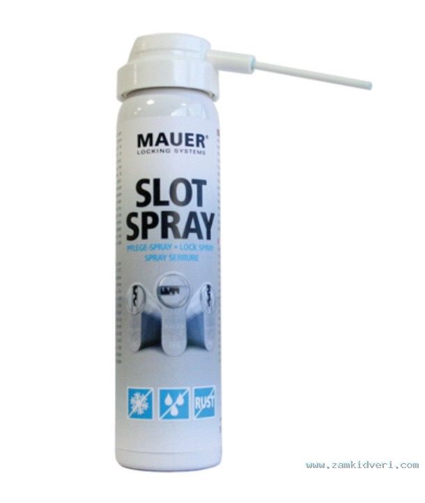

    Для смазки,цилиндров пользуюсь таким
    Изображения

    Trezor, NikNicls, SAWWA и компания, благодарю за ответы, за советы.
    Вчера располовинил цилиндр : ключ работает без заеданий, заедает половинка с вертушком.
    Механизм вертушка не разбирал, пока соединил цилиндр , чтобы ничего не потерять.
    Наверное, в вертушке нет претензионных деталей, и ее можно смазать и тефлоновым ЛиквиМолли?
    Т.к. Мауэра гулг не предлагает даже в России, а BARDAHL BCS400 можно попробовать купить в столице рублей за 1000 с доставкой.
