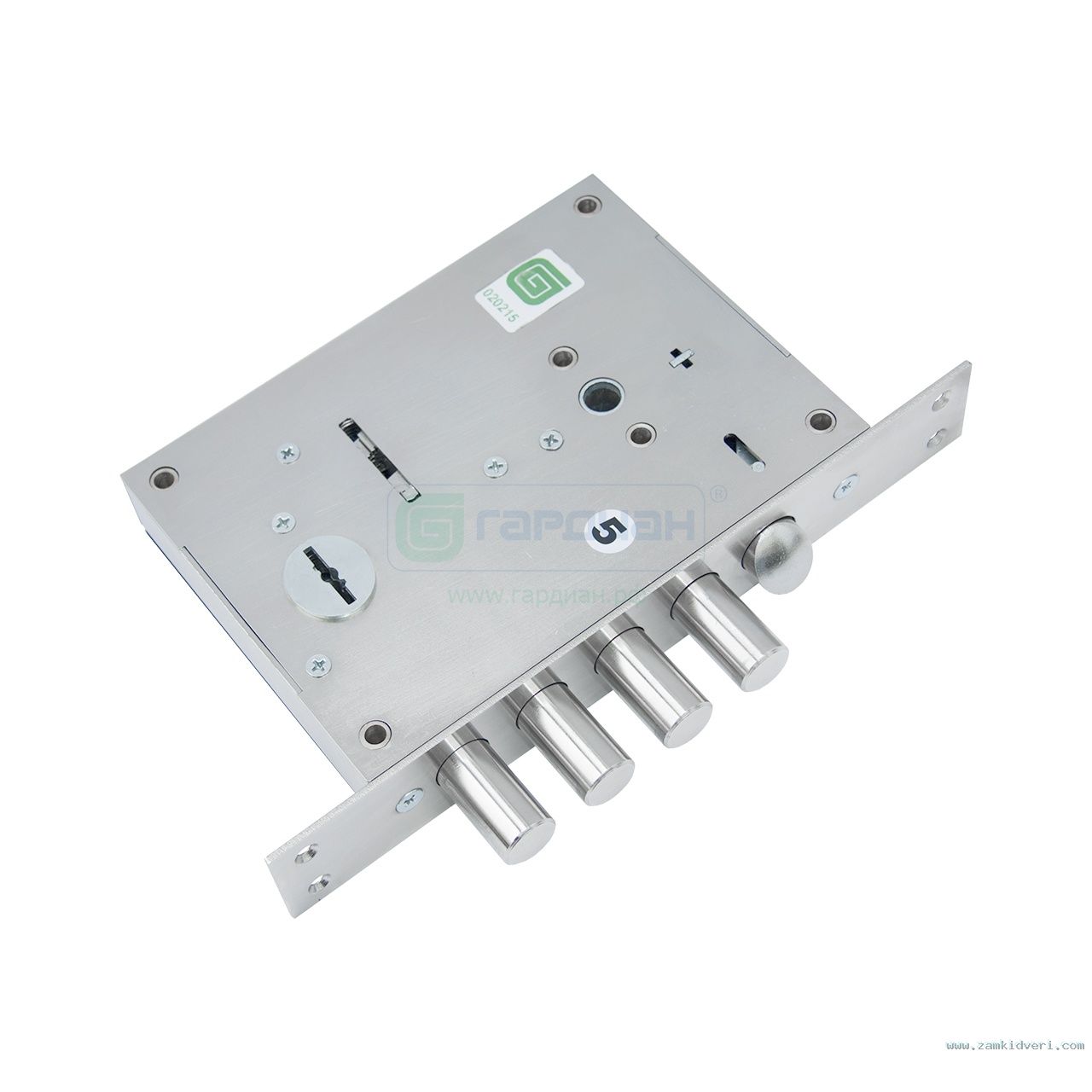

    11й, точно. Даже не гадайте!Только замочек, я выбрал бы другой. По аварийным случаям давно не встречались(одно время, шли косяками), но вот с задвижками были три случая за короткое время. В двух случаях причина поломки была не понятна, в третьем был удар о коробку двери при выдвинутом ригиле. Как бы то не было, но менять хозяину придётся ВЕСЬ замок целиком, всего навсего из-за банальной задвижки. Потом замок очень шумный, встречал не так давно, после закрытия сувальдной части идёт камертонный звук секунд на 20. Очень странно и неприятно. Кроме того, из-за размеров замка Вы НИКОГДА, не сможете заменить его на замок другого производителя.
    Кстати, к замочной продукции Гардиан а, отношусь уважительно. Особый им респект за 40 и 60 серию замков. Это примерно то, чего я жду от Кербероса, когда можно без переделок заменить замок одного производителя на другого.

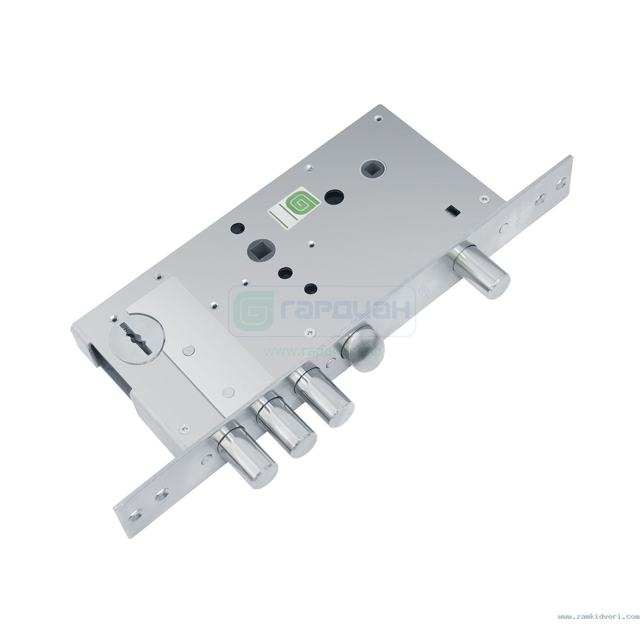

    Артём
    Спасибо за совет. Вот и свершилось, получили свою долгожданную квартиру, пришло время определиться с дверью. Подскажите стоит ли переплачивать за замок 40.11 вместо 50.15 в ДС-9, разница 4500-5000р. И что скажите о цилиндр е "Мауер Элит"? Заранее спасибо.
    40.11 будет намного серьёзнее. Разница по деньгам конечно существенна. Маер - безотказный, рабочий цилиндр .
    Подскажите стоит ли переплачивать за замок 40.11 вместо 50.15 в ДС-9, разница 4500-5000р. .
    Оптовые цены: 40.11 стоит 3000 руб, 50.15 - 1000 руб.
    Вот прайс с сайта :prays-gardian-may-17.pdf
    40.11:
    50.15
    Сравнение с сайта:prays-gardian-may-17.pdf
    Защита от самоимпрессии к сожалению не эффективна:
    Видео самоимпрессия
    Последний раз редактировалось Oleg_V; 07.07.2017 в 23:47.
