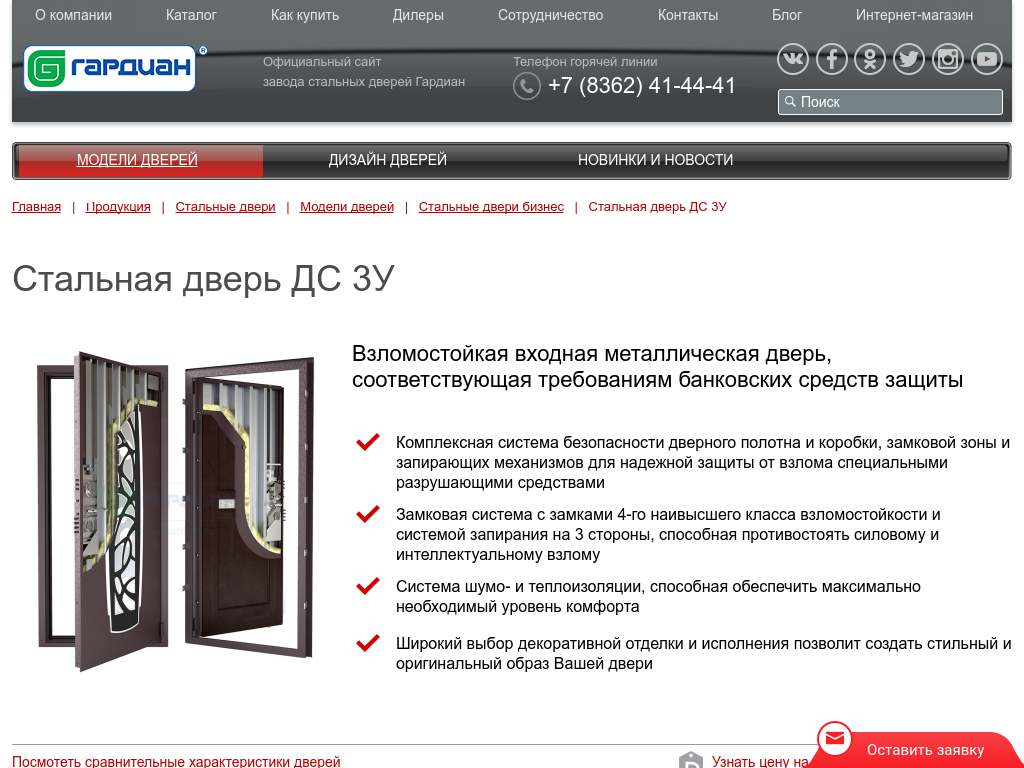

Гардиан уже 60000 стал стоить ?
ДС-3У, посмотрел описание :
На сайте :Цельногнутое дверное полотно
2 листа металла, 4 ребра жесткости
Закрытая коробка двери.
Вот и вся конструкция и защитаТак это минимум любой двери и за 20000 руб.
Дальше дополнительные опции:
Но тут просто слова, без описания конструкцииУстановка бронепакета
защита ригелей замка и задвижки в дверной коробке
защита кармана замка от вспарывания
защита ригелей замка и задвижки в полотне
защита цилиндрового механизма замка броненакладкой
защита замка бронепластиной от высверливания
увеличено количество ребер жесткости до 4 шт
увеличено количество противосъемных фиксаторов до 5 шт
Возможно я что пропустил ?
С уважением,
Олег
+7(812)648-83-09
mail@locks.ru
www.locks.ru
И еще для размышления...у Гардиан дс 3 у- 1.5 мм внешняя сторона и 1мм внутренней стороны...
Мне вообще не понятно, как в этот список попал Гардиан ДС-3У![]()
