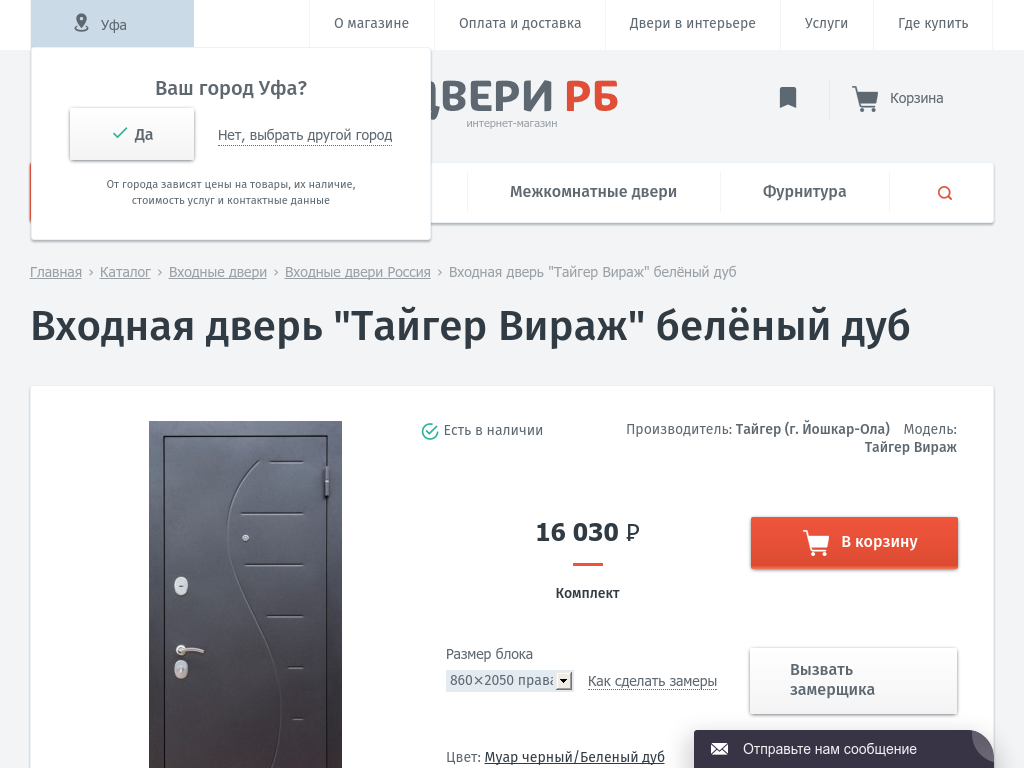

    Покупаю металлическую входную дверь.
    Прошу знающих помочь с замками
    На первой двери
    1024x768
    Замок 1:
    Гардиан 3001, сувальдный, 3 ригеля, диаметр ригелей 13,5 мм
    Замок 2:
    Гардиан 3201, цилиндровый

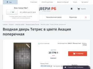

    На второй двери
    1024x768
    Замок 1:
    Border 3B 4-3/55 цилиндр овый
    Замок 2:
    Border 3B 8-8У сувальдный
    Какая комбинация замков лучше?
    Ну и по другим характеристикам дверей, если можно...

    Про замки чуть позже, а вы сами нашли, в чем отличие дверей в описании. Отделкой ?
    Отделка снаружи: Гладкий лист металла
    Толщина стали (мм): 1.5
    Защитные элементы:
    Конструкция усилена ребрами жесткости, дополнительную защиту обеспечивают противосъемные штыри (3шт)
    Вот и все защиты Лист 1,5 + ребро.

    Не лучшее решение от компании Гардиан.
    Обзор 30.01:
    http://www.zamkidveri.com/forum/vv_t...0%BD_3001.html
    Открытие отмычками:
    http://www.zamkidveri.com/forum/vv_t...0%BD_1001.html
    Цилиндровый и рассматривать не буду. Вы должны понимать, покупая замок под цилиндровый механизм, это только комплексная покупка частей: замок + цилиндр+ защитная накладка + защитная платина на замок. Иначе нет смысла Нет одного элемента = минимальная защита.
    Что у Гардиан, что у Border ужасное крепление головок засова к хвостовику засова:
    http://www.zamkidveri.com/forum/vv_t...B0%D0%BD_.html
    Но возможно производитель внес изменения.
    Слабые пружины, как следствие самоипрессия
    http://www.zamkidveri.com/forum/vv_t...%B8%D1%8F.html

    Цилиндровый пропускаю, см выше. Нужен комплекс.
    Border 3B 8-8У
    Так по моему это копия Гардиан .
    И не смотрите на наличие ложных пазов на сувальда х, выполнены не правильно, поэтому и не работают.

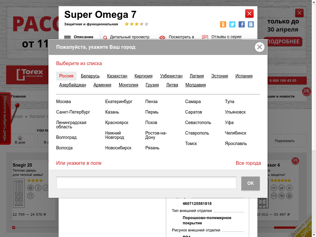

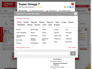

    Спасибо. Отбросил почти все варианты. Теперь выбираю из двух
    Torex с их фирменными замками.
    Сама дверь (Super Omega 7):
    1024x768
    Нижний замок Blockido C1, 4-го класса взломостойкости.
    Верхний замок Blockido L1 сувальдного типа, 4-го класса взломостойкости с системой "зацеп".
    Противосъемные ригеля, двойной контур уплотнителя, металлический эксцентрик, глазок с металлической шторкой широкого угла обзора.
    Фурнитура Хром.
    Тип внешней отделки Порошково-полимерное покрытие
    Тип внутренней отделки Ламинированное MDF
    Толщина полотна 70мм
    Толщина стали 1,5мм
    Утеплитель ППУ + шумоизоляция (пробка)
    Уплотнитель: 1 контур + 1 контур магнитный
    __________________
    Дверь Tetris
    Сама дверь
    1024x768
    Отделка внутри: Панель МДФ 10 мм с отделкой ПВХ
    Цилиндр: Ключ-фиксатор
    Доп. запирание: ночная задвижка
    Замок 1: Гардиан 3211 цилиндр овый
    Замок 2: Гардиан 3001 сувальдный
    Отделка снаружи: Панель МДФ 10 мм с отделкой ПВХ
    Толщина коробки (мм): 112
    Толщина полотна (мм): 105
    Ширина наличника (мм): 80
    Петли: Регулируемые петли "Барк"
    Утепление: Минеральная вата (100% теплоизоляция)
    Помогите выбрать. Замки у второй двери я так понял плохие, как писали выше. Говорят лучше если порог спрятан за дверью, как у TOREX , а не находится под ней, как у Тетриса. Это правда? Так ли уж важна толщина полотна на втором этаже. Что скажете о замках Торекса?

    У Вас что не выбор то ...
    Берите с Гардиан овскими замками,в случае поломки будет возможность заменить самостоятельно.

    Сделайте выбор в пользу Гардиан а. Blockido - это Border , он же ПРО САМ (Рязань). Делайте выводы.

    Двери, как и предыдущие.
    http://www.zamkidveri.com/forum/content/402.html
    Ранее сертификата не было:
    http://www.zamkidveri.com/forum/content/150.html
    http://www.zamkidveri.com/forum/content/151.html

    Замки те же
