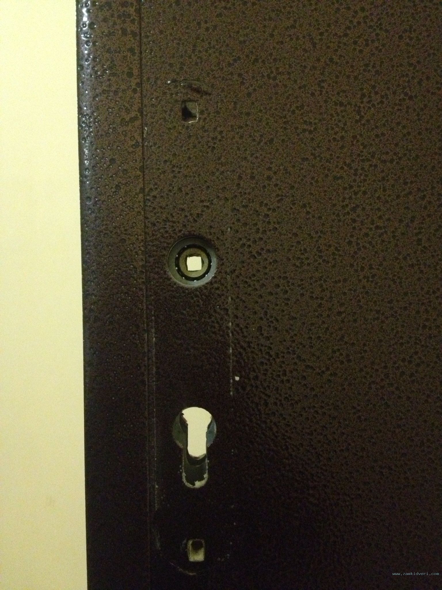

    Хотя беспокоит одно - резать дверь опасаюсь под врезную - тело замка будет открыто...

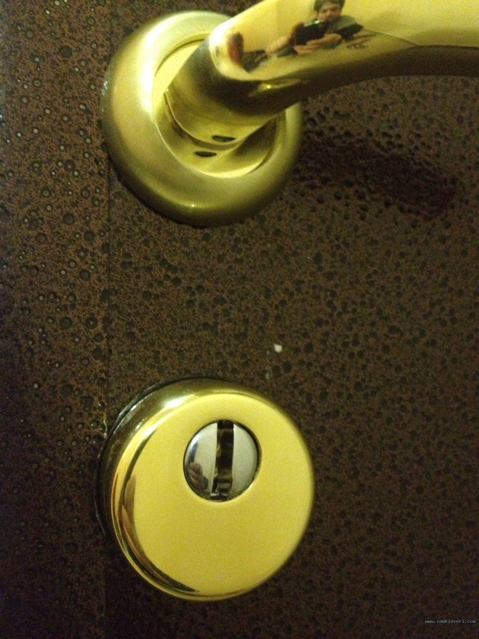

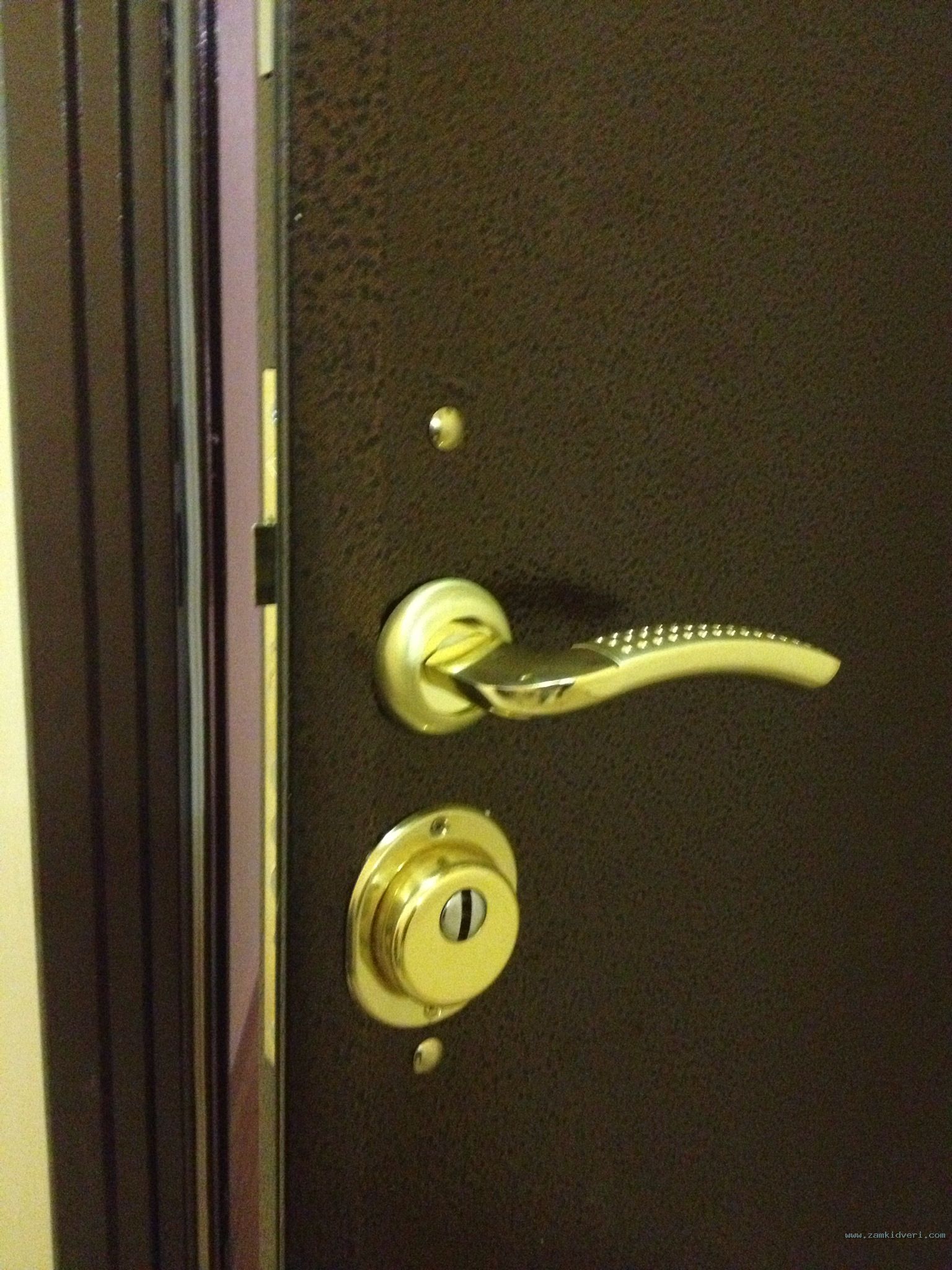

    Бояться не нужно! Вот примерная работа, как видите зазоры минимальны. Если хотите сделать сами, могу продать оснастку для выполнения такой работы. Дрель купите в Киеве.

    Интересно - а что это за серебристая вставка внутри двери? Сам замок или еще один лист?
    Вопрос не просто так - по факту у меня дверь - это 2 листа, сваренные в месте стыка, поэтому, сделав дыру под чашку, будет прямой доступ к замку.

    Через дыру, как Вы её называете, будет доступ к замку, но этот доступ перекрывает броненакладка.
