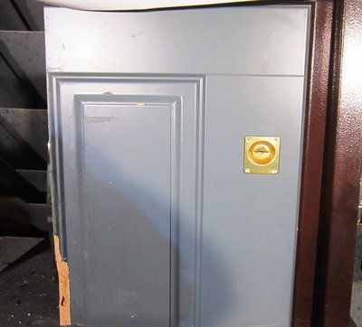

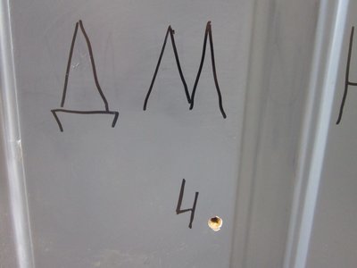

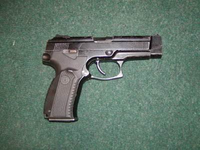

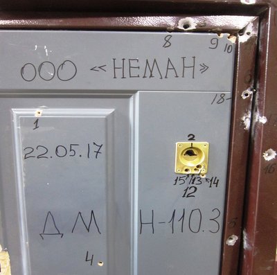

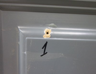

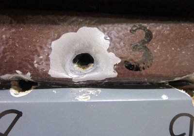

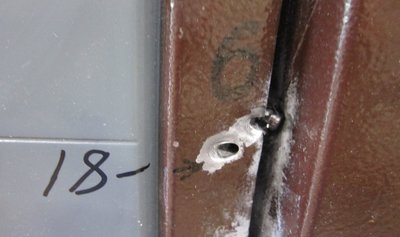

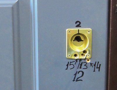

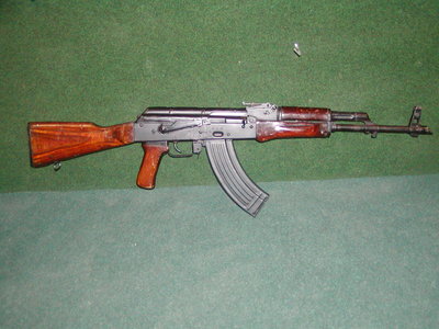

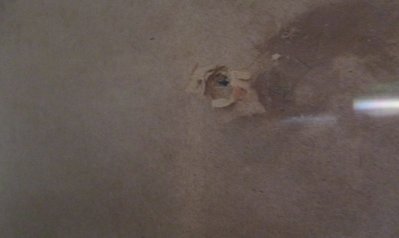

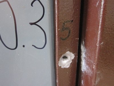

    22 мая в лаборатории МВД России, г. Москва, были проведены испытания на пулестойкость (по ГОСТ Р-51072).
    Изначально предполагалась конструкция, которая будет соответствовать Бр4 — автомат АКМ с патроном 7.62, с термоупрочнённым сердечником.
    фрагмент двери ДМ Н-110.3 до испытаний
    регистратор скорости полета пули РС-4М.
    сквозное пробитие полотна двери из автомата АКМ, с пулей ПС, патрон 57-Н-231, калибр 7, 62 мм с термоупрочненным сердечником (лицевая сторона).
    сквозное пробитие полотна двери из автомата АКМ, с пулей ПС, патрон 57-Н-231, калибр 7, 62 мм с термоупрочненным сердечником (тыльная сторона)
    не пробитие замка в результате стрельбы из пистолета ПЯ, с пулей Пст, патрон 7Н21, калибр 99 мм со стальным термоупрочненным сердечником
    пробитие притвора противовзломного выступа в результате стрельбы из пистолета ПЯ, с пулей Пст, патрон 7Н21, калибр 99 мм со стальным термоупрочненным сердечником
    не пробитие полотна двери в результате стрельбы из пистолета ПЯ, с пулей Пст, патрон 7Н21, калибр 99 мм со стальным термоупрочненным сердечником
    не пробитие притвора противовзломного выступа в результате стрельбы из пистолета ПЯ, с пулей Пст, патрон 7Н21, калибр 99 мм со стальным термоупрочненным сердечником.
    общие результаты испытаний на пулестойкость
    Автомат АКМ
    Пистолет ПЯ
    К сожалению, класс Бр4 получить не удалось, поэтому был присвоен класс Бр3 (пистолет Ярыгина).

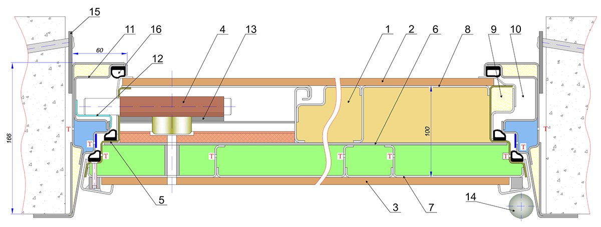

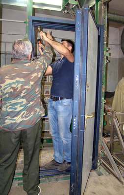

    30 мая 2017 года в лаборатории сертификационного центра «ОПЫТНОЕ» (г. Балашиха) были проведены испытания нашей новой двери модели Н-110.3. По результатам испытаний двери был присвоен 3 (третий) класс устойчивости к взлому.
    Конструктивно эта дверь очень схожа с моделью Н-1011, но имеет очень важную отличительную особенность – наличие во внешней части полотна полостей для дополнительных защитных элементов. Это позволяет на базе одного металлокаркаса изготавливать двери различных классов взломостойкости, а также улучшать тепло- и звукоизоляционные показатели. Дверь эта выпускается в различных вариантах уже более полугода, и было принято решение провести испытания и сертифицировать её на третий класс.
    Немного расскажу о комплектации испытуемого образца.
    Система запирания включает в себя: нижний замок
    CISA
    -57.665, верхний замок МЕТТЭМ ЗВ8 351.0.1. Замки защищены бронепластинами из стали 65Г толщиной 5мм. Установлены два доработанных девиатора FUARO с системой блокировки, которые подключены к нижнему замку. В свою очередь, ригели вертикального запирания подключены к девиаторам. Вся замковая зона защищена закаленным листом стали 65Г толщиной 2мм с опорным листом из нерж стали 2мм.
    Защитные вставки:
    • внешние полости – СМЛ 6мм с опорным листом х/к стали 2 мм
    • внутренние полости СМЛ 6мм с опорным листом х/к стали 1 мм
    • основной (центральный) лист выполнен из нерж стали толщиной 4 мм.
    • коробка – вставки в вертикальных стойках из нерж стали толщиной 4 мм.
    На полотно установлены декоративные панели: снаружи панель из МДФ 16мм крашеная, с внутренней стороны установлена панель из МДФ 8 мм с плёнкой ПВХ. Внешняя панель приклеена на эпоксидный клей.
    Теперь об испытаниях.

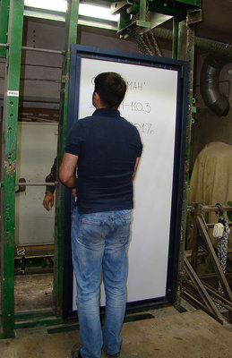

    Руководил мероприятием А.Т. Кизьяков. Присутствовали руководители наших представительств из С-Петербурга и Москвы. Приехали независимые лица, которые заранее были приглашены на испытания.

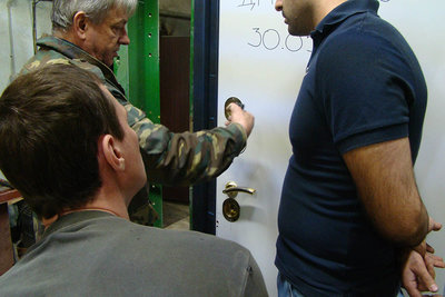

    Испытания проводились по ранее составленному плану. Взлом двери проводился тремя методами:
    1. Достижение полного доступа путём разрушающего воздействия на замки.
    2. Достижение полного доступа путём перерезания ригелей запирающих механизмов.
    3. Получение полного доступа через полотно путём вырезания нижнего правого угла по контуру шаблона с петлевой стороны.
    Как обычно, перед испытаниями, специалисты лаборатории проводят подготовительные работы: делают разметку на коробке и полотне двери, определяют места будущих резов, подготавливают необходимый инструмент.
    Итак, испытания начались.
    Испытание было прекращено в виду достижения III (третьего) класса устойчивости к взлому и не возможностью открыть нижний замок с помощью нештатного ключа.
    На этом первая часть испытаний закончилась. Продолжение следует.
