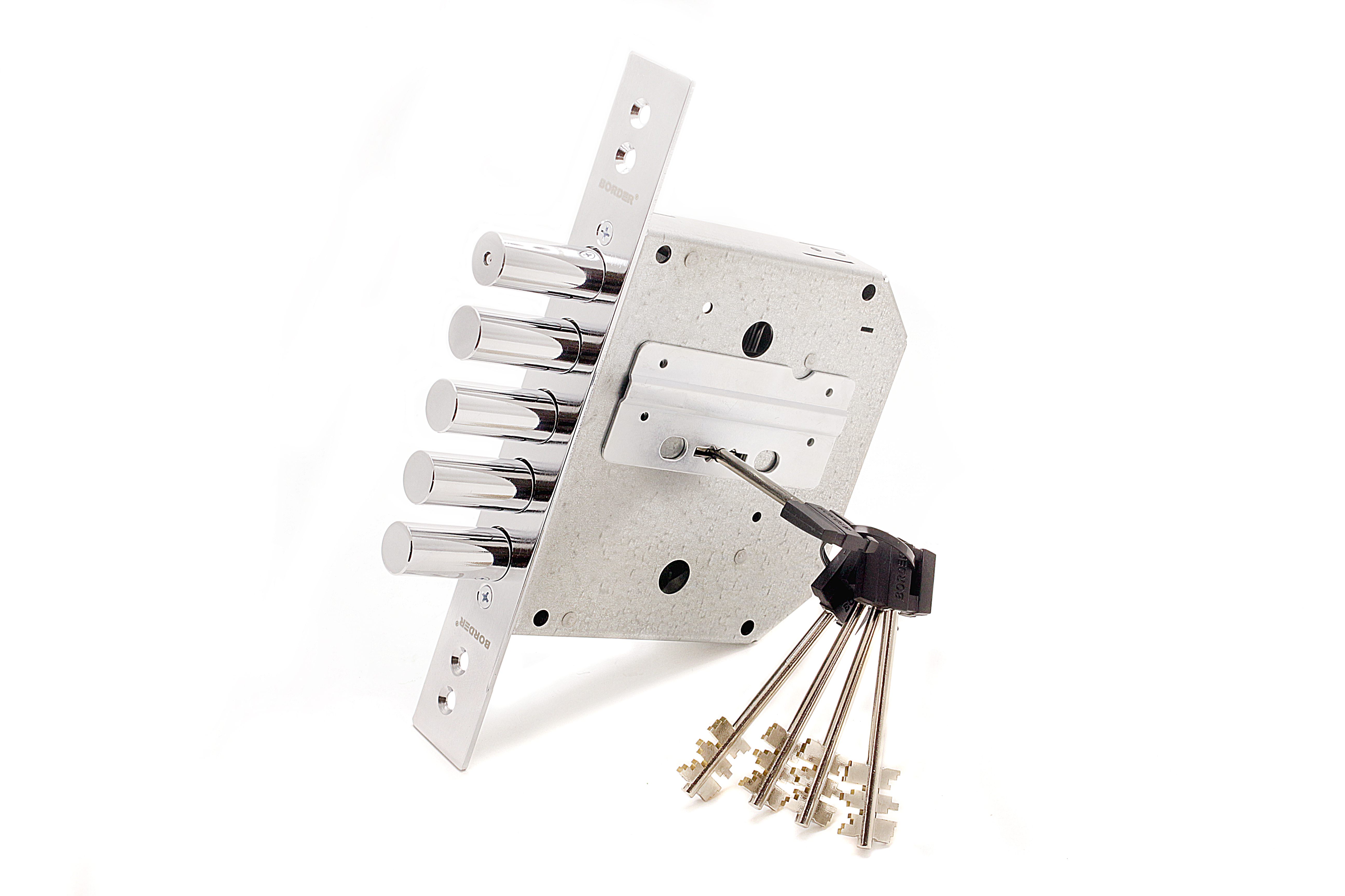

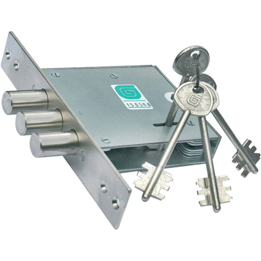

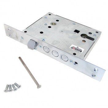

    Коротко про замки:
    Цитата Сообщение от sangol_uv Посмотреть сообщение
    Гардиан 32.11
    Простой замок под цилиндровый механизм, со своими проблемами.
    Подробнее: http://www.zamkidveri.com/forum/content/420.html
    Гардиан 3001
    http://www.zamkidveri.com/forum/vv_t...uardian++.html
    BORDER 3B-4-3/85K
    BORDER 3B-8-6K5
    Про Бордер, он же Блокидо:
    http://www.zamkidveri.com/forum/content/150.html
    http://www.zamkidveri.com/forum/content/151.html
    С уважением,
    Олег
    +7(812)648-83-09
    mail@locks.ru
    www.locks.ru

    При прочих равных условиях отдайте предпочтение двери с замками Гардиан . С ними будет меньше всего проблем. На класс замков не смотрите.
