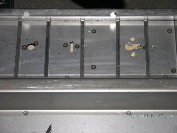

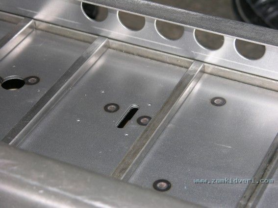

    Что значит внутри замка, в описание замка есть:
    — Защита от высверливания – внутренняя бронепластина
    Вот фото замка:
    http://www.zamkidveri.com/forum/content/423.html
    Не увидел.
    На фото вообще нет защитных пластин, термообработанный материал по другому выглядит.
