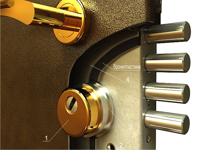

    Просто не очень понимаю кинематику броненакладка с фирменной доработкой
    Неман получится ли туда вставить проставочное кольцо? Ну и дверь не хочется разбирать-
    "Доработка состоит в запрессовке на опорную поверхность броненакладки упорного кольца,
    который входит в зацепление с корпусом отсека замка.
    Благодаря использованию данного механизма,
    в случае силового воздействия на броненакладку, усилия распределяются по корпус отсека замка,
    позволяя избежать критичного давления на винты крепления."

    Я б картинку посмотрел про это упорное кольцо.

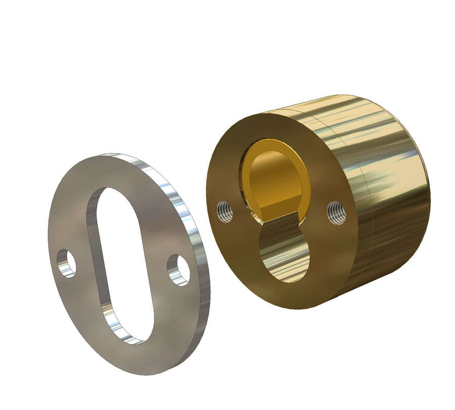

    Для регулировки, которая требуется в Вашем случае, есть специальные проставочные кольца. Вам нужно одно колечко 1 или 2 мм. Цена в магазинах от 40 до 80 рублей.
    Про это ?
    Что такое упорное кольцо ?

    Как всегда, Олег выручил! Именно это я имел ввиду. Но Неман придумал наверное , что то другое, тоже не понял про упорное кольцо. А может быть просто человеку сказали таким образом, что бы не лез в дверь. Вчера у меня был "пассажир" , дверь простояла лет шесть, решил сменить цилиндр самостоятельно. Результат; проставочные кольца упали вниз, цилиндр пережал броненакладкой, начал выкручивать крепёжный винт при зажатом насмерть цилиндр е- сорвал резьбу на крепежном винте. В итоге предъявил, что колец небыло, винт был с сорванной резьбой. Чудак!

    Не, не это. Заинтересовался, что там куда запрессовано и как по идее работает.
    Однако, скоро попробуем выяснить из первых рук , так сказать

    Доработка заключается в запрессовке на опорную поверхность броненакладки-1 упорного кольца-3, входящего в зацепление с корпусом отсека замка-4. Таким образом, при силовом воздействии на броненакладку, прилагаемые усилия распределяются на корпус отсека замка, а не только на винты крепления броненакладки.
    Вот как у Неман а нарисовано) Очень уж капитально выглядит чтобы разбирать самому если действительно запресовано
