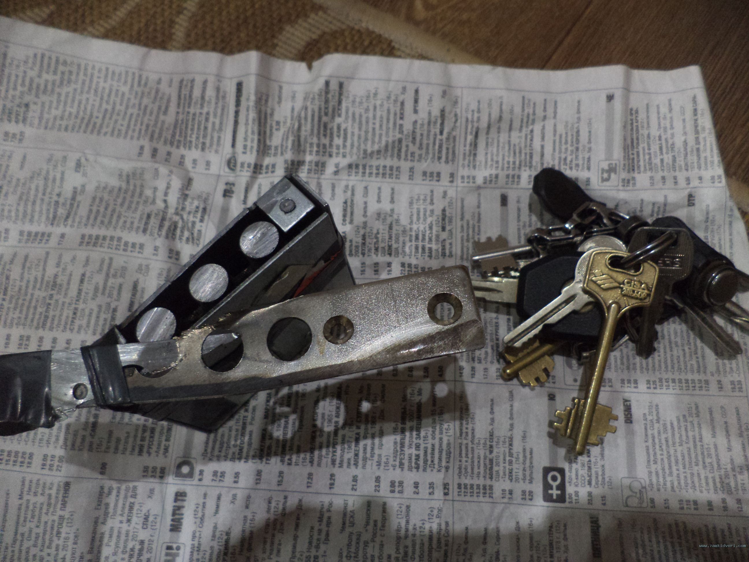

    Доброго времени суток . Ситуация такова , у тёщи металлическая дверь с замком Эльбор . Тёща с тестем в подъезде , кума в квартире , замок не открывается ни снутри ни снаружи . Взял болгарку , пропилил дверь примерно в районе ригелей(или как там они называются) , спилил ригеля , DSC03430.JPG , дверь открылась .

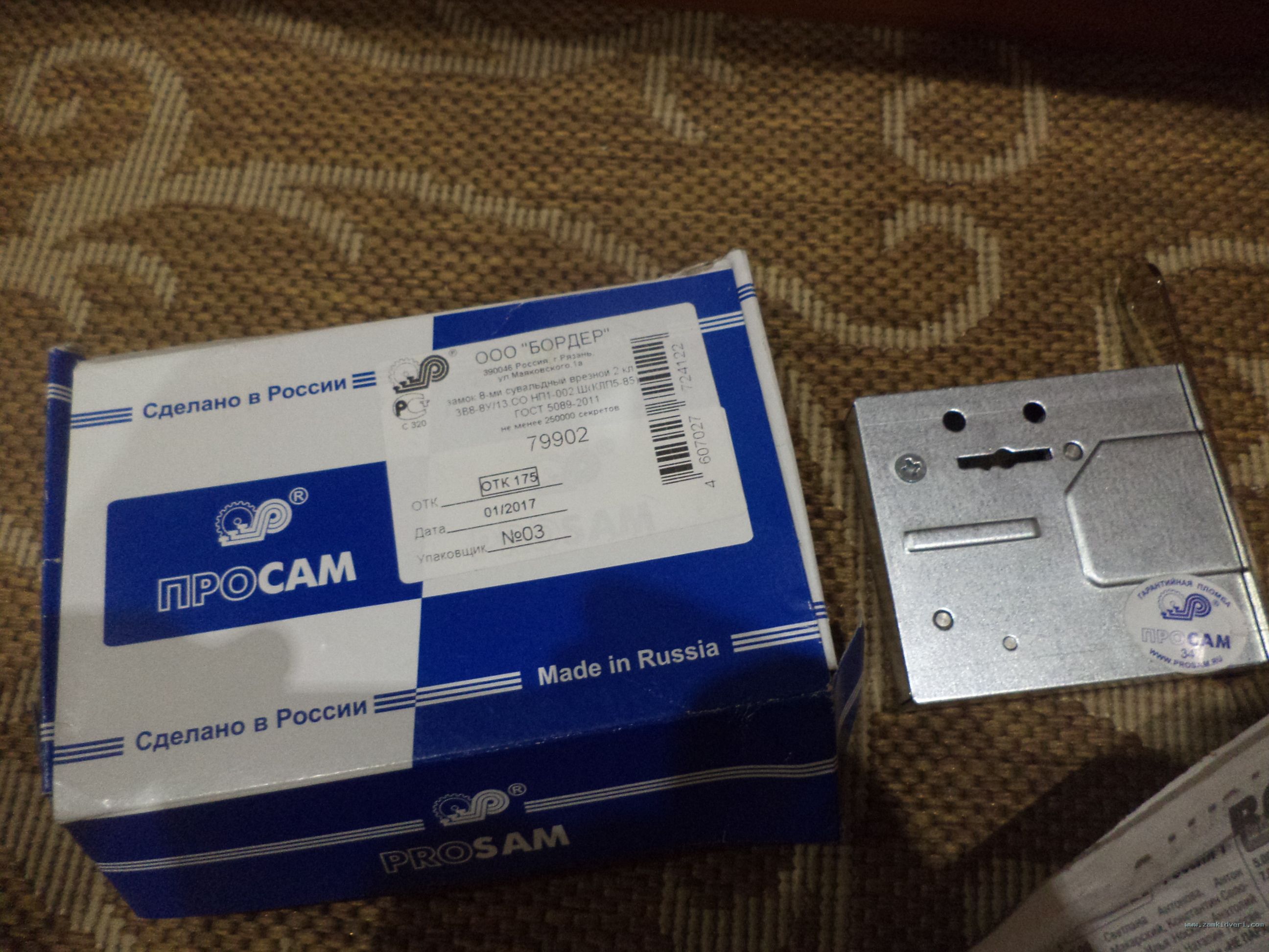

    п.с. хотел сегодня поставить другой замок DSC03431.JPG , сделанный в Рязани , не подошёл по размерам , завтра понесу в магазин .
    или опять эльбор поставить может не заклинит ( лет 8 наверно заклинивший прослужил ) ?

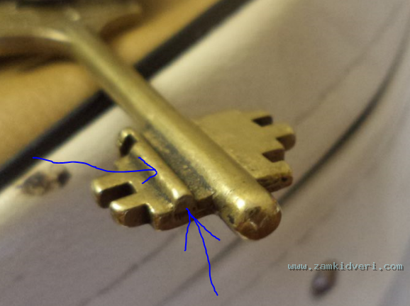

    Обидно, если нужно было всего снять направляющую на ключе:

  12. #12
    Hasik74
    ключ.PNG Oleg_V
    Вы думаете если бы я сточил напильником эту штуку замок бы открылся ?
  13. #13
    1,800
    Да возможно. По разным причинам, такое бывает у многих производителей.
    Если засов находится не верном положении, стачивается направляющая ключа. Ключ так же вставляется в неверном положении и замок возможно открыть.
    Но мы не знаем, что у Вас за поломка была.
    Отпиленный засов у Вас в каком положении ?
    Последний раз редактировалось Oleg_V; 21.06.2017 в 14:22.

    Hasik74
    Oleg_V
    спасибо , в момент пиления дверь была закрыта , засовы были выдвинуты максимально . Возьму у тёщи старый замок и раскручу его , фото предоставлю .
