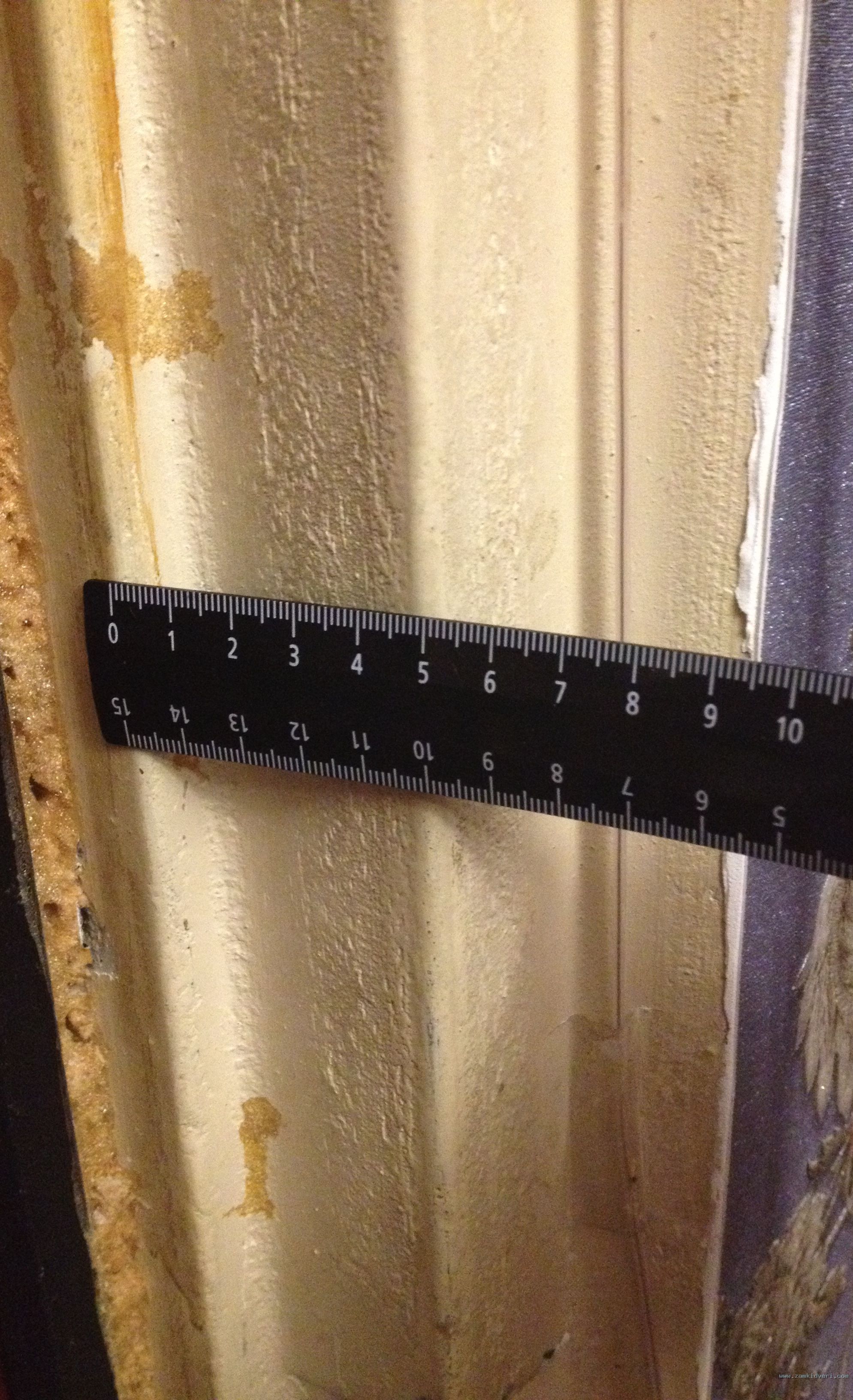

    вы бы выложили фото торца проема при закрытой двери с приложенной рулеткой,а то напридумать можно много интересного, а потом вдруг выяснится, что ручки конфликтуют и все по новой перекраивать придется.
    что бы было понятно сколько места есть в распоряжении
    Macaroon
