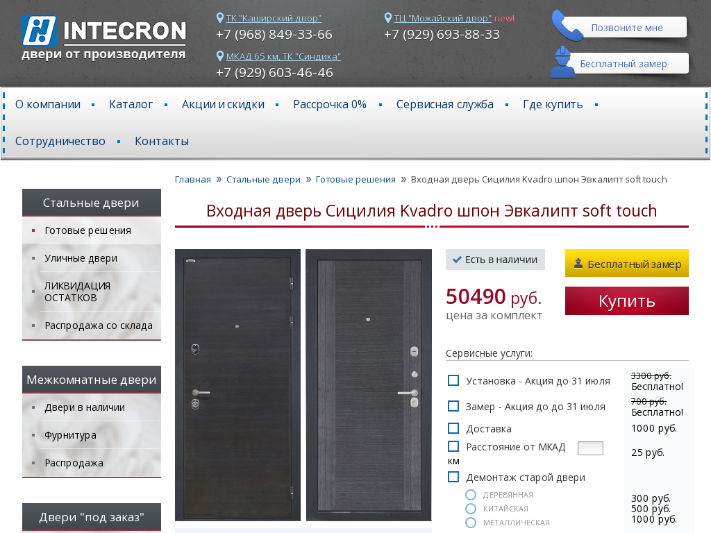

    Прокомментируйте пожалуйста 2 варианта. Что выбрать?
    1.
    1024x768
    49000 т.р.
    Основной цилиндровый замок Securemme 2603 (Италия, 4 высший класс надежности).
    Дополнительный сувальдный замок Securemme 2413 с монтажным ключом (Италия, 4 высший класс надежности).
    Цилиндр Securemme К1 с функцией перекодировки.
    Броненакладка повышает надежность основного замка.
    Ночная задвижка запирает дверь изнутри и не дает ей открываться снаружи.
    3 контура уплотнения обеспечивают повышенную шумоизоляцию.
    Утепление короба и полотна минеральной ватой URSA Geo позволяет сохранять тепло.
    Защитой от проседания утеплителя служат 12 противосползающих пластин.
    Регулируемый эксцентрик обеспечивает максимально плотное прилегание полотна.
    3 петли на подшипниках для бесшумного и легкого открывания тяжелой двери.
    Вся конструкция изготовлена из стали 2 мм (!).
    Внешний лист стали 2 мм, внутренний 1 мм.
    Замковый карман из стали 2 мм защищает от высверливания.
    2 силовых ребра жесткости повышают уровень прочности двери.
    3 противосъемных штыря защищают от снятия полотна.
    Толщина двери 96 мм, полотна 85 мм.

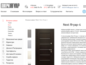

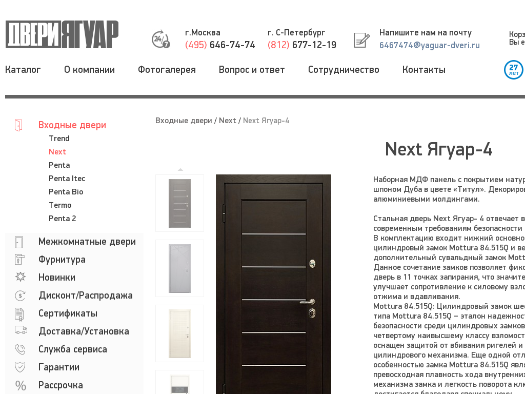

    2.
    1024x768
    56600 т.р.
    Рама из гнутого профиля с притвором и наличником, дверное полотно толщиной 77мм из листа металла 2,5мм (с внешней стороны) c каркасом из гнутого профиля. 2 вертикальных ребра жесткости и 8 горизонтальных.
    Шумоизоляция до 55дБ.
    Теплоизоляция и шумоизоляция полотна:
    1. Фольгированный вспененный теплопоглащающий материал «Пенофол», толщиной 5 мм с поглощением до 70% шумов.
    2. ROCKWOOL Акустик Баттс - плиты 27 мм из негорючей, экологически чистой каменной ваты с повышенной звукоизоляцией 55дБ.
    3. Утеплитель минеральная вата ISOVER толщиной 50 мм.
    Теплоизоляция и шумоизоляция дверной коробки: минеральная вата ISOVER
    3 контура уплотнения: по периметру полотна D-образный и V-образный, съемный уплотнитель на коробке.
    Итальянские сварные петли на подшипниках.
    2 противосъемных штыря в петлевой части, интегрированная система запирания.
    Отделка снаружи - окраска Ral 8019 полуматовая средняя структура, изнутри - панель с покрытием ламинатином горизонтальной структуры.
    Mottura 84.515Q: Цилиндровый замок шестеренчатого типа Mottura 84.515Q – эталон надежности и безопасности среди цилиндр овых замков, относится к четвертому наивысшему классу взломостойкости, оснащен защитой от вбивания ригелей и вырывания цилиндрового механизма . Еще одной отличительной особенностью замка Mottura 84.515Q является превосходная плавность хода внутренних частей механизма замка и легкость поворота ключа, это достигается благодаря специальному шестеренчатому редуктору. В сочетании с цилиндр овыми механизмами высокой секретности и дополнительными элементами защиты Mottura 84.515Q станет мощной преградой на страже Вашего спокойствия.
    Mottura 52.783: Надежное запирающее устройство сувальдного типа, которое отлично сочетается с устройствами цилиндр ового типа и является отличным дополнением любой замковой системы стальной двери.
    Ключи имеют специальную несимметричную кодировку, что затрудняет попытку вскрытия отмычка ми. Системы противодействия вдавливанию ригелей и защиты от высверливания делают этот замок достойным гарантом Вашей безопасности. Замок Mottura 52.783 относится к наивысшему 4-му классу взломостойкости.
    1,800
    С точки зрения конструкции двери: 2 вариант
    Про замки пропустим.
