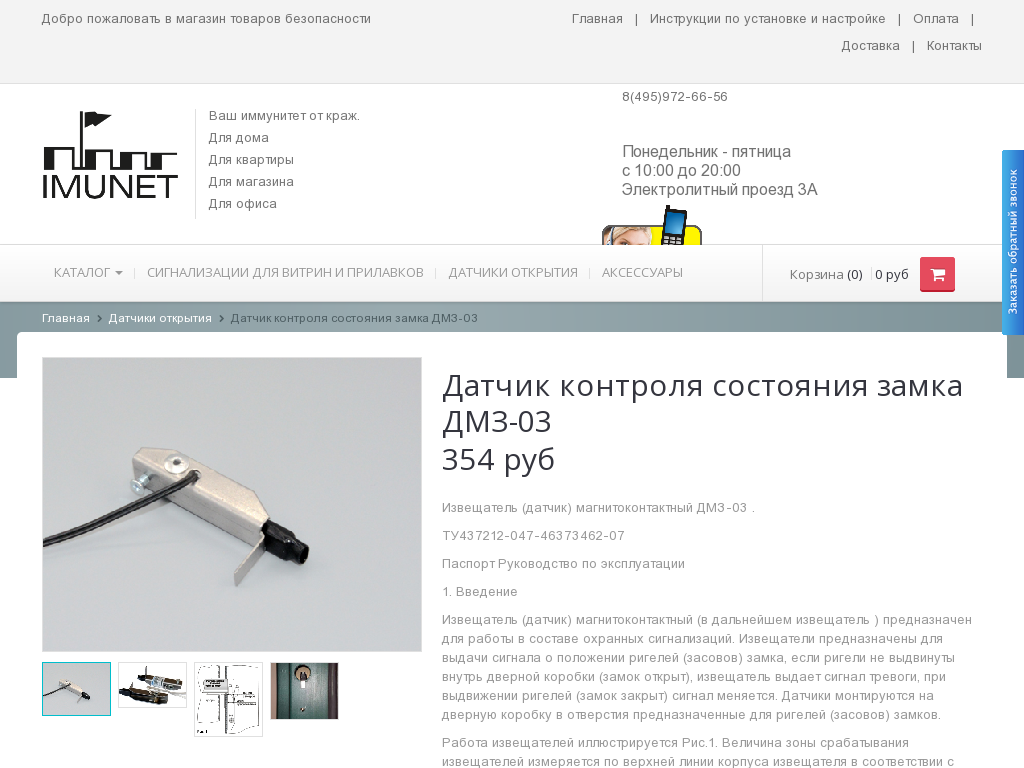

    Например:
    Датчик контроля состояния замка ДМЗ-03
    354 руб
    Извещатель (датчик) магнитоконтактный ДМЗ-03 .
    ТУ437212-047-46373462-07
    Паспорт Руководство по эксплуатации
    1. Введение
    Извещатель (датчик) магнитоконтактный (в дальнейшем извещатель ) предназначен для работы в составе охранных сигнализаций. Извещатели предназначены для выдачи сигнала о положении ригелей (засовов) замка, если ригели не выдвинуты внутрь дверной коробки (замок открыт), извещатель выдает сигнал тревоги, при выдвижении ригелей (замок закрыт) сигнал меняется. Датчики монтируются на дверную коробку в отверстия предназначенные для ригелей (засовов) замков.
    Работа извещателей иллюстрируется Рис.1. Величина зоны срабатывания извещателей измеряется по верхней линии корпуса извещателя в соответствии с Рис.1
    Режим работы извещателя непрерывный.
    Извещатель предназначен для эксплуатации в помещениях при температуре окружающей среды от -20 до + 40 С0, и относительной влажности до 80% при температуре 25 С0.
    2. Технические данные
    ДМЗ-03
    Тип контакта - разомкнут при открытом замке, замкнут при закрытом
    Максимальный коммутируемый ток 1,0 А
    Максимальная коммутируемая мощность 30,0 Вт
    Максимальное постоянное коммутируемое напряжение 100 В
    Сопротивление электрического контакта 0,2 Ом
    Зона срабатывания от 3,0 до 6,0 мм
    Кабель FRC 2 * 0.127
    Длинна кабеля не менее 180,0 мм
