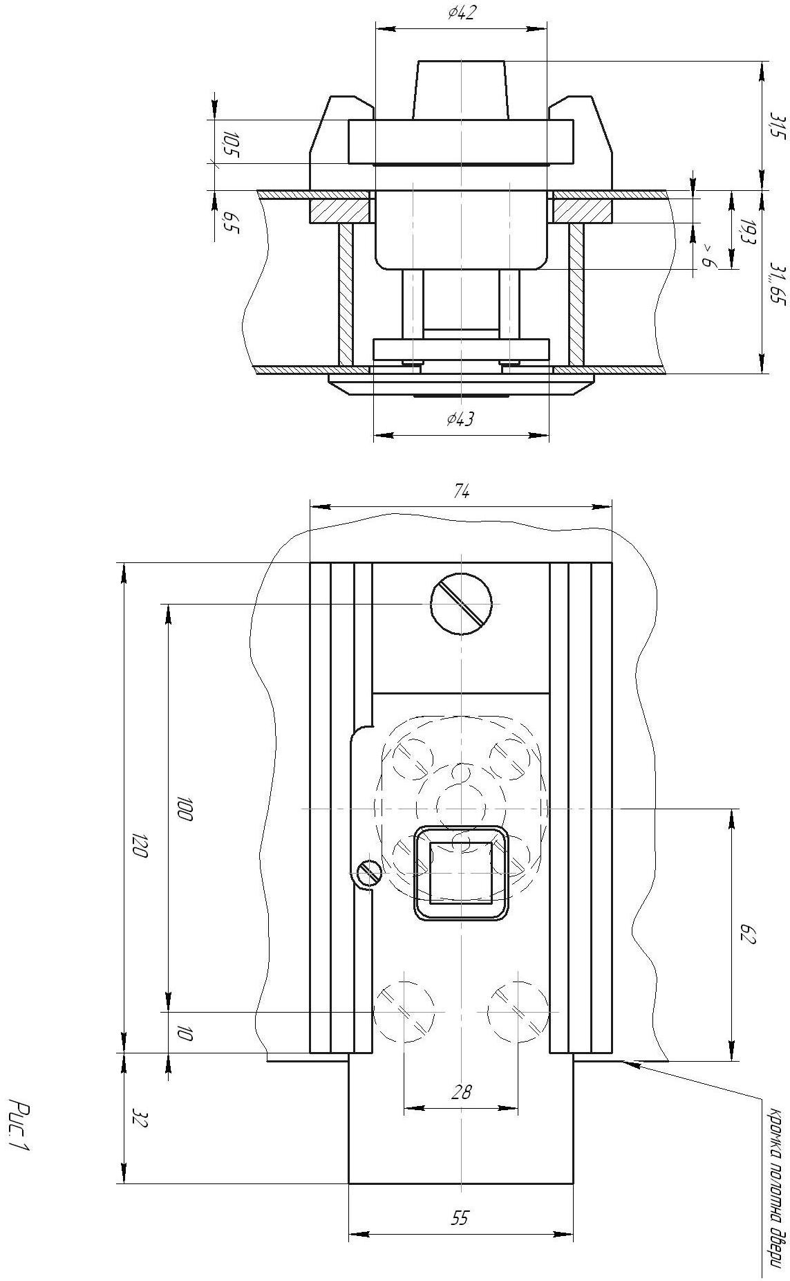

    Корпус замка буду крепить на пластину повторяющий основание замка, внутри двери опорная пластина потом металлический лист двери потом основание замка. Как рекомендует сам производитель замков.
    Вот схема с сайта производителя:
    Проблема замка - это обычная задвижка. При разрушении ручки (внутренней) , засов можно отодвинуть.
    И сверлят в место ручки, под углом.
    http://www.zamkidveri.com/forum/vv_t...%80%29_24.html
