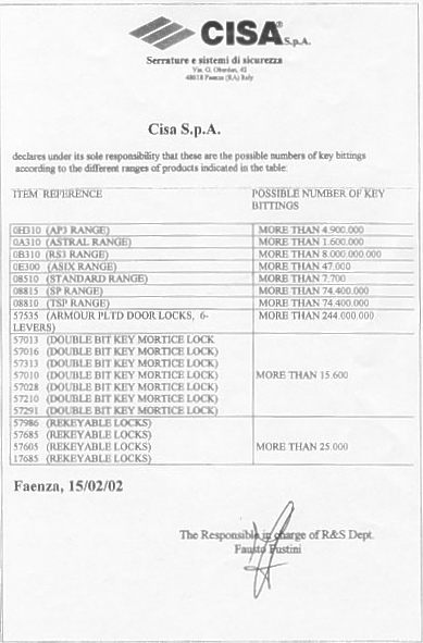

    На замках CISA с перекодировкой такая же проблема как у Премьера.
    Количество комбинаций 15600-25000, что не соответствует 4 классу.
    Компания CISA об этом и не скрывает, но получает 4 класс:
    http://www.zamkidveri.com/forum/vv_t...rl.php?ID=1109
    А что скажите на счет cisa 56835 COMFORTLOCK ?
