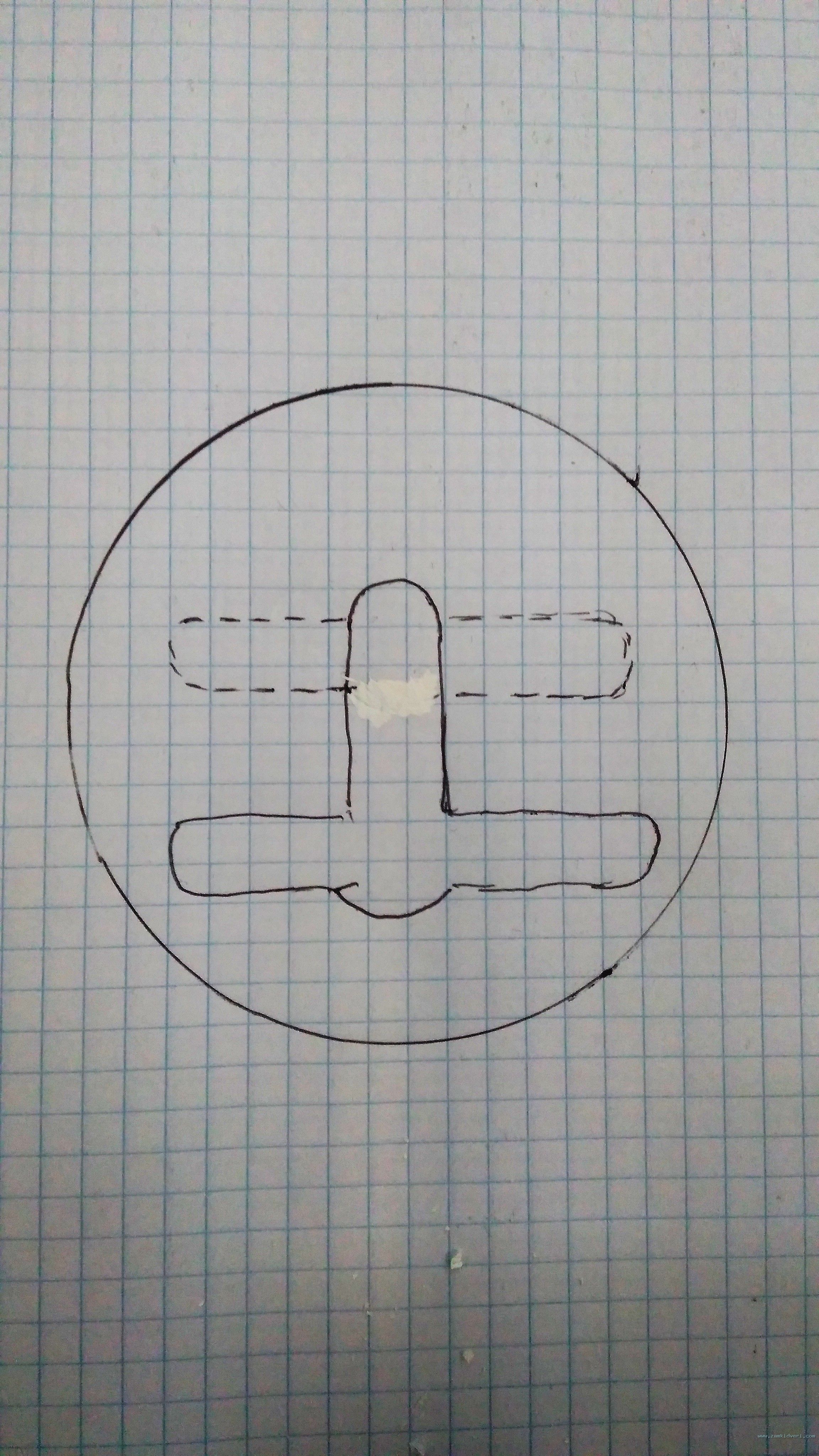

    Всем добра. Как думаете, идея имеет право на воплощение? Особенно на сейфовых..

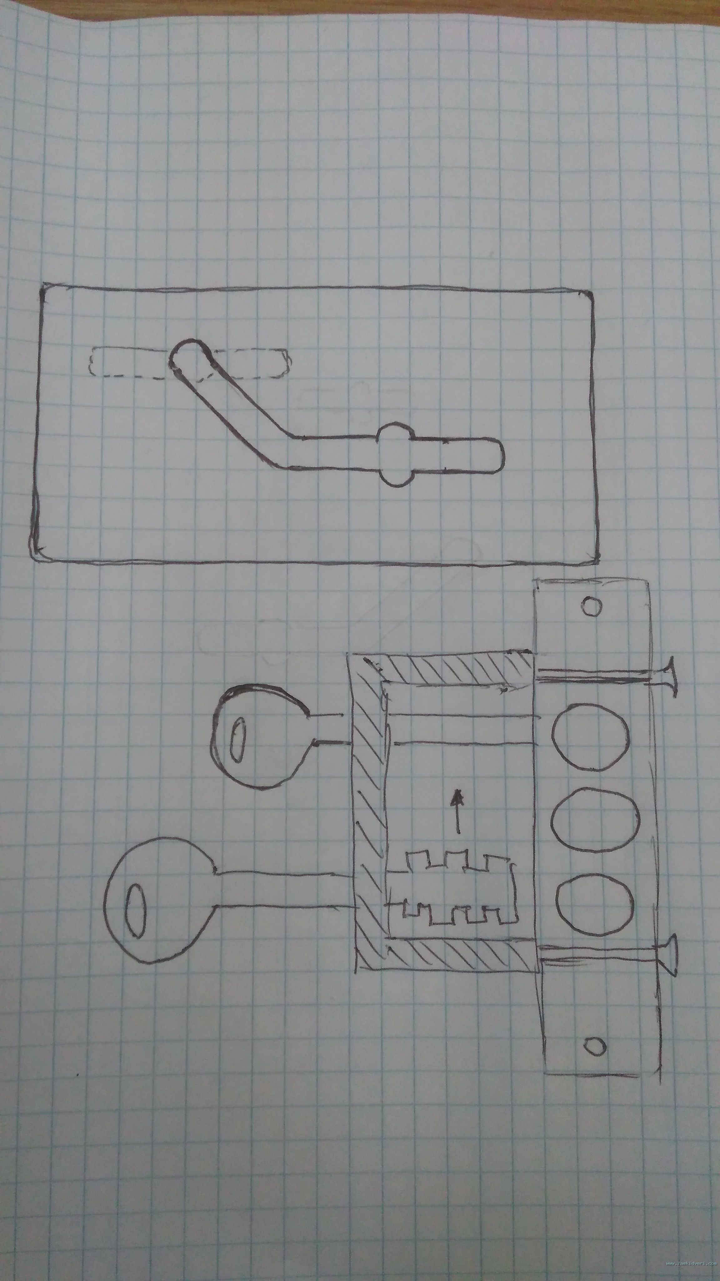

    IMG_20170823_124433.jpg Вообще вариантов много..
    А если ещё выпускать крышки замка из Ц-85 с защитой от самоимпрессии аля Гардиан ?

    Идея хорошая, но не удобная в повседневной жизни. А главное от самоипрессионого ключа не работает.

    Зато от отмычек и сверления стойки может помочь. Все зависит от материала. А для сейфовых есть самоимпрессия? Там же центральный стержень.

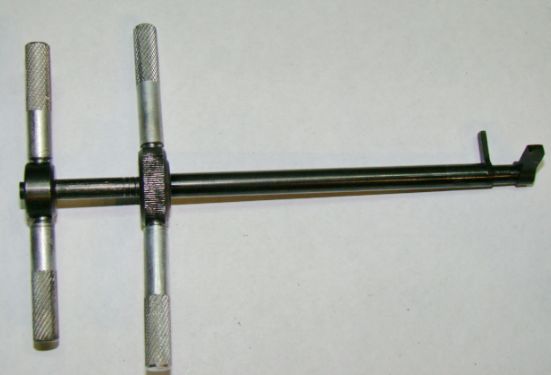

    Да не вопрос, дорабатываем дальше.. От самоимпрессии есть защита Гардиан . Ее можно реализовать на крышке замка Ц-85.
    Для вашей картинки тоже есть мысли.
    Уменьшаем диаметр стержня ключа. Минимальную толщину стержня можно рассчитать математически на компьютере с учетом прочности металла, из которого будет изготовлен ключ. Можно оставить запас прочности на излом +20 % от полученного результата. Допустим, мы можем уменьшить толщину стержня на 40 % от существующей. Также на 40 % уменьшаем ширину паза для прохода ключа к замочной скважине в предложенной защите. Ваши контраргументы?
    Тут еще такой вопрос. На сколько может быть уменьшена в диаметре отмычка Хоббса??)))
    Ну а то, что неудобно пользоваться в повседневной жизни.. - никто не навязывает, это опция..

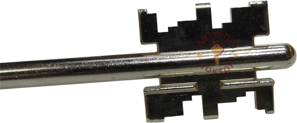

    Цитата Сообщение от Kirch Посмотреть сообщение
    От самоимпрессии есть защита Гардиан.
    Подобное исполнение на замках существовало задолго до открытия компании Гардиан.
    Специфика получения полезной модели (без проверки) до 2015 года позволила им получить некий патент.
    Но так как элементы защиты очень слабые против свертыша, то она легко убирается.
    http://www.zamkidveri.com/forum/32/thread36362.html
    Не уверен, что возможно, так как материал сложно обрабатывается. И не факт, что выдержит тот же свертыш, т.к. размеры защиты ограничены размером ключа.
    Просто рассверлить замочную скважину для использования отмычки
    На самом деле 4-5 мм, диаметр стебля ключа, это уже предел.
    Тут же еще играет фактор: как убедить покупателя, что это достаточно. В свое время, один производитель (если не ошибаюсь CISA), выпустил ключи из пластика. Они были достаточно прочные, но покупатель не принял новинку. Где они сейчас, ключи из пластика Легкие и прочные.
