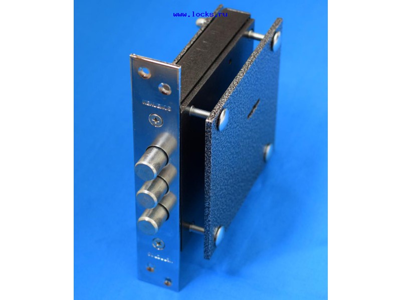

    Спасибо за выбор замка Керберос.
    Как решение для установки замка Керберос, взамен любого:
    Применение данной пластины позволит:
    1. Исправить неправильную установку врезных замков, закрепленных в двери только за торцевую планку.
    2. Установить на старую дверь, взамен любого другого замка, замок 111 серии. При этом пластина полностью закроет старое ключевое отверстие в двери.
    3. Дополнительно защитить замок от высверливания. Внешняя пластина изготовлена из специального материала Ц-85.
    Артикул: 945.06.111

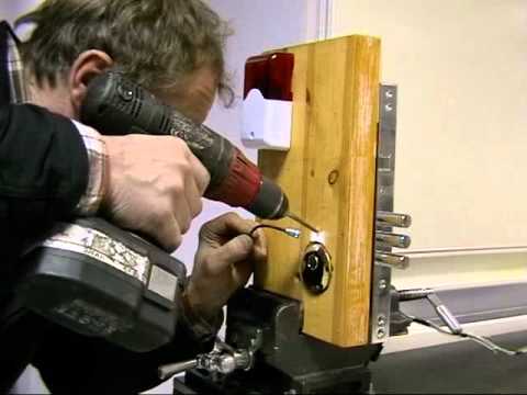

    Цитата Сообщение от si01 Посмотреть сообщение
    а вот по цилиндру вопрос: стоит выбор между EVVA 3кs и mul-t-lock 5mt+, но этот цилиндр все равно для установки в замок apekc. посоветуйте какой цилиндр выбрать...
    Замена цилиндра не решит проблемы. На текущий момент, распространен простой способ взлома в обход цилиндра и защитной накладки на цилиндр, например:
    http://www.zamkidveri.com/forum/vv_t...1053_Dog_.html
